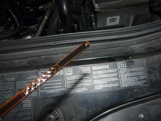

Je viens de faire le niveau d'huile et elle est bien noir mais je ne sais pas quoi en penser (dernière vidange il y a 15000 km)
quelques photos de la bête ...

Ton niveau d'huile est réellement aussi haut ? Essaye de faire le niveau moteur froid pour voir ou il est car y a un soucis là..

Non et heureusement !!! C'est juste la languette qui est globalement sale lorsqu'on la retire. J'me rappelle plus trop à quel moment j'ai pris la photo mais on ne voit pas le niveau d'huile ici. C'était pour faire voir l'aspect de l'huile.
Immédiatement après avoir retiré la languette, il y a une limite forte entre cet aspect et une zone bien plus recouverte d'huile ...

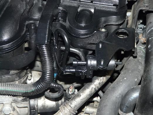

tu es sur que c'est un 2.0 et pas un 2.2dci?
je n'ai pas l'impression de reconnaitre la vanne egr du 2.0dci sur la photo :pense:

Exact c'est la daube de 2.2 dCi et non pas le 2.0 dCi :wink:

Message Dim 23 Oct, 2011 21:16:10
Oui, désolé les gars. Je me suis planté dans ma description. Ca ne change pas trop le problème mis à part qu'il semblerait que j'ai un moteur de merde, c'est ça ?
