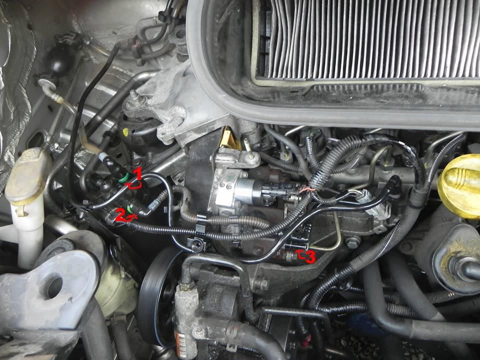

bonjour a tous , je voudrais savoir si vous seriez me renseignez sur l utilite de la fiche d alimentation qui se trouve sur la pompe a gavage et qui rejoint une sorte de grand boitier se trouvant sous mon espace 4 .
je pensais que c était la fiche qui permettait d envoyez le mazout vers la pompe injection pour alimenter , mais alpine ma tres gentil dit qu il n y avait pas de moteur dans la pompe a gavage lorsqu il y a vait une poire d amorcage , donc j aurais voulu savoir a quoi cela sert elle .
merci de votre aide les amis

Aurais tu une photo car ce que tu me dis me fait douter maintenant, à ce jour je n'ai jamais vu qu'un véhicule équipé d'une poire d’amorçage avait également une pompe de gavage

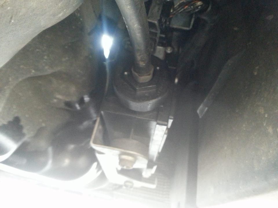

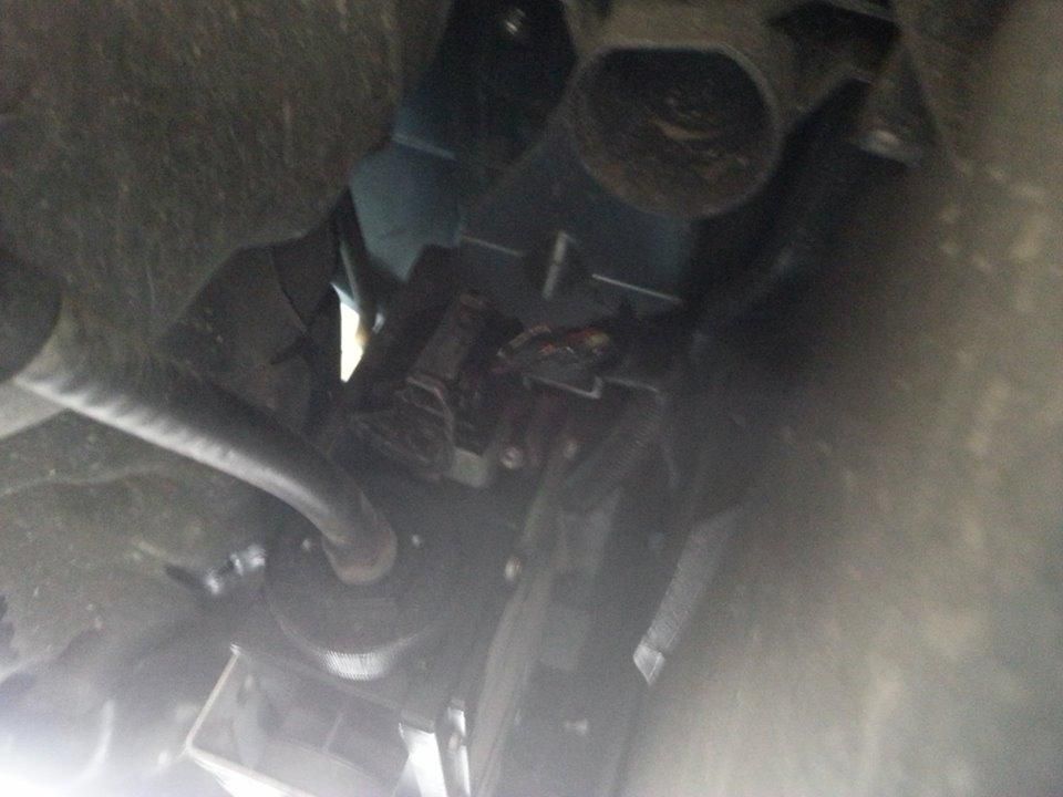

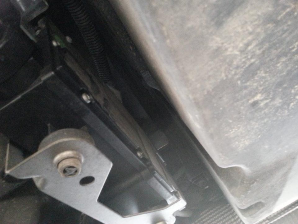

clic pour agrandir clic pour agrandir voila les photos que j ai reussi tant bien que mal car suis platrer , donc pour me mettre en dessous , pas evident .
derniere chose , encore merci pour ton aide alpine

J'ai vraiment du mal a savoir ce que c'est
Est ce que tu sais si ton Espace a un FAP??
si oui je pense que c'est le bocal qui contient l'additif pour le filtre à particule

AlpineCaterham, il n' y a jamais eu d' additif pour le FAP chez Renault. :euh:
Sur les photos suivante c' est le système du frein de parking automatique (FPA) :ack:
Tu es certains d' être mécano ???
La pompe HP qui est sur cette photo est une pompe HP de type HP3 -----> elle dispose d' une pompe basse pression intégré.

Espace 4 = frein de parking auto.
