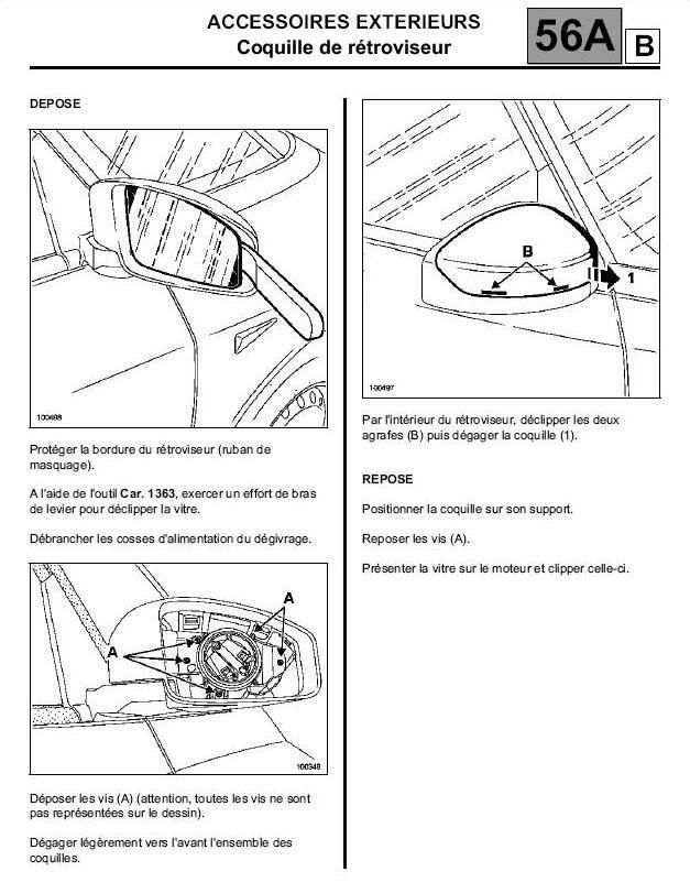

J'ai pu sans difficulté démonter le rétro du véhicule, par contre je n'ai pas réussi à retirer la coque (je ne sais pas où sont les ergots et j'ai peur de la casser).
Un de vous aurait-il une doc technique ou des conseils ?
Merci d'avance.

Message Dim 22 Nov, 2009 14:58:13
Salut! :wink:
Tu accèdes aux ergots en retirant le miroir!
