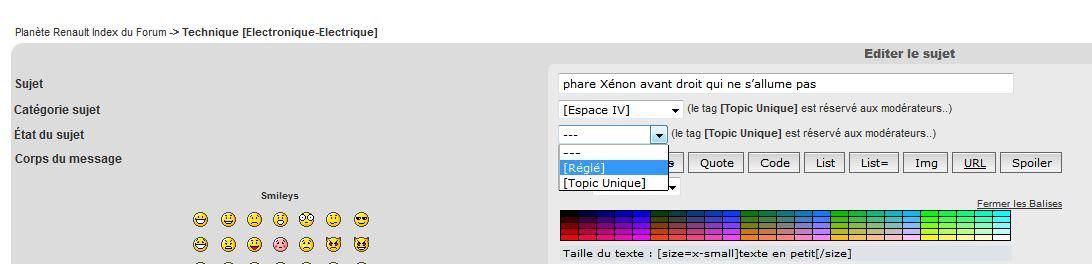

Message Jeu 29 Mai, 2014 17:15
Pour passer ton sujet en [Réglé], il suffit d'aller sur le tout premier message sur sujet et de cliquer sur Editer. Tu as alors accès à un menu déroulant :
