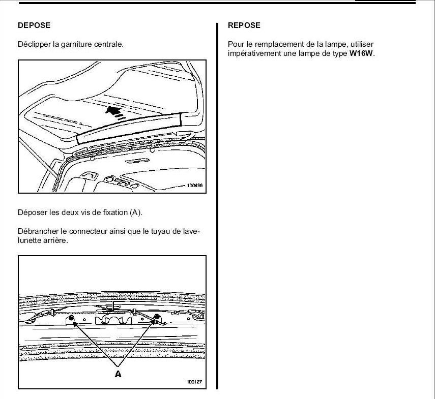

Quelqu'un connaitrait il le moyen d'accéder à la lampe du 3 ème feu STOP
Sur le livret d'entretien, il est noté: direction Renault, mais si on pouvait m'éviter une facture...

ChouetSmith
Losange de Bronze
Inscrit le: 27 Mai 2004
Messages: 3684
Localisation: [94] ST MAUR DES FOSSES
Message Sam 03 Fév, 2007 14:08:45
La réponse est normale, lorque l'on commence un post, la première chose c'est 'bonjour' ; ensuite merci à la fin, c'est pas mal non plus.
2 vis est effectivement la bonne réponse.
Donc,
Tu trouveras ci-après le schémas pour accéder aux 2 vis...
Bon courage pour la manip, mais elle n'est pas trop difficile.
Bien à toi.

Bonsoir,
Merci beaucoup ,Chouet Smith, avec le support des images, le remplacement de l'ampoule défaillante a été un jeu d'enfant.

bonjour,
je recherche des infos pour demonter le 3 feu stop sur mon espace 4,
votre lien pour les images ne marche plus.
merci si vous pouviez m'envoyer ces photos.
a+
cordialement
ggbrico

Bonjour, je n'ai pas les photos mais la manip est assez simple...
ECLAIRAGE ARRIERE
Feu de stop surélevé
DEPOSE
Déclipser la garniture centrale( en haut du hayon au niveau du feu)
Déposer les deux vis de fixation (De chaque côté du feu)
Débrancher le connecteur ainsi que le tuyau de lavel unette
arrière.
REPOSE
Pour le remplacement de la lampe, utiliser
impérativement une lampe de type W16W.

bonjour et merci pour ces infos.
petite précision je n'ai pas eu besoin de de-visser le support même avec mes gros doigts j'ai pu sortir l'ampoule et en mettre une neuve

Je dois changer mon 3ème feu stop suite à un acte de vandalisme (grrrr...)
J'ai trouvé ce schéma sans trop de peine.
En revanche, j'ai un peu peur de tirer sur la garniture.
C'est solide ?
merci par avance de vos réponses.

Merci pour ces infos qui m'ont permis de passer à l'acte. Quelques photos valent mieux qu'un long discours :
