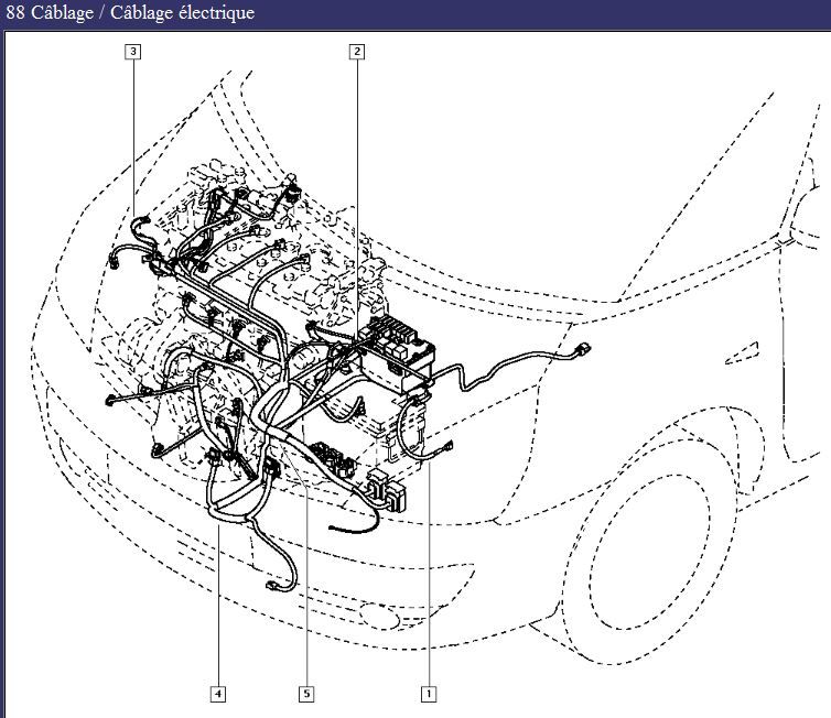

Pour t'aider la vue du câblage sur le manuel de réparation
Ca se branche en traverse supérieure de tablier (donc près de la colonne de direction

Merci beaucoup pour le schéma,
Si je vois bien il y a qu'un seul câble qui va de la cosse au longeron conducteur.
J'ai la réponse à ma question
Merci à tous
