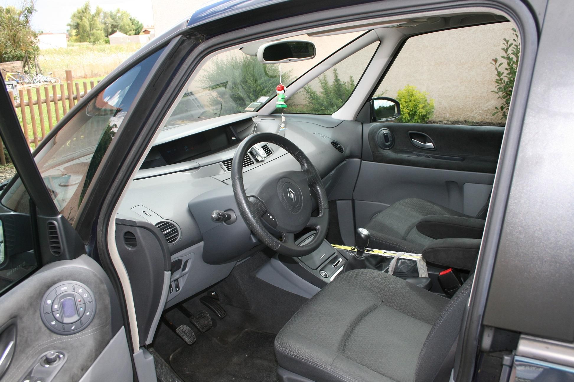

Je viens de constater que la commande de la grille de l'aérateur tout à gauche, est cassée .Y a t-il un moyen de réparer sans abimer le tableau de bord et l'aérateur ?

Vu plus de 30 fois et pas une réponse ... :bluecry:
Pour infos, je parle de ça : suivre la flèche jaune
Grand Espace IV 7 Places 2.0 dCi 150 fap 06/2006

Ma question est comment démonter la grille de l'aérateur montrée par la flèche jaune sur la photo dans mon 2ème message, sans faire de dégâts :?:

Par ailleurs, ta flèche pointe sur l'aérateur tout à gauche quand tu écris "tout à droite" dans ton 1er message: ne te trompe pas quand tu demanderas de le changer :idea:
