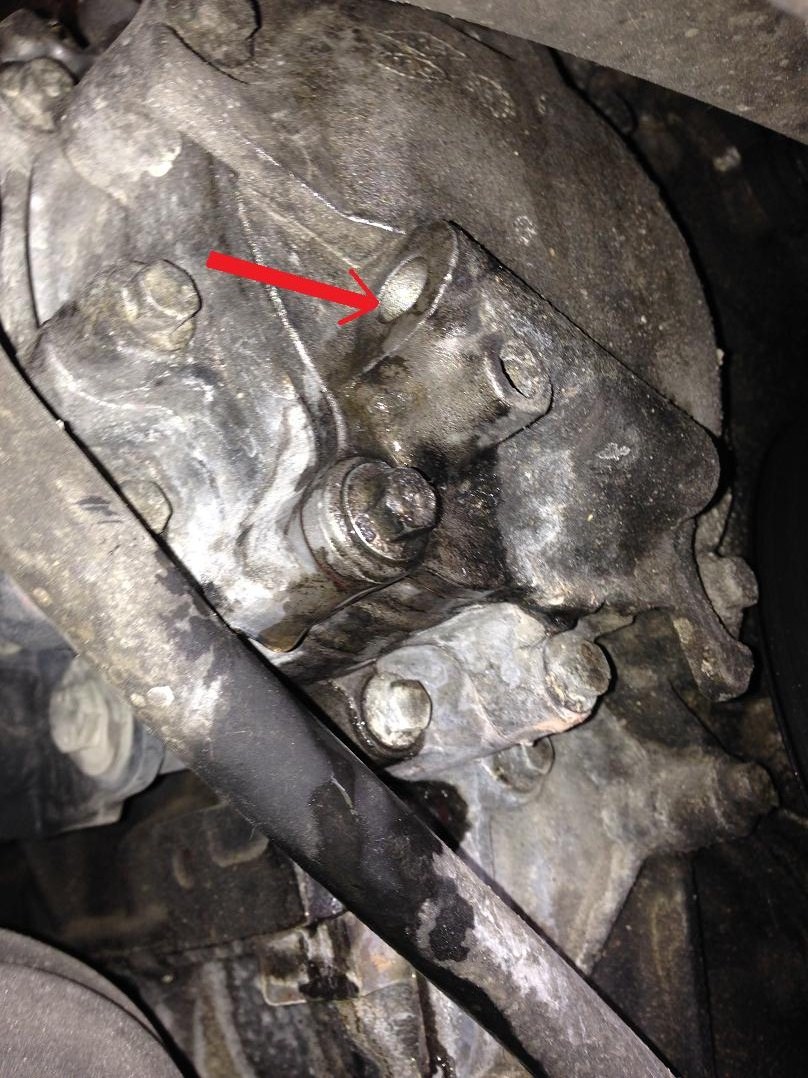

sur mon espace 4 2.2 dci de 2007 j ai une fuite d eau , j ai identifié l endroit , mais comme je ne connais pas bien mon moteur, je ne sais pas si c est la pompe a eau, voici une photo de l endroit precis ou sort l eau, quelle est cette piece?
elle se trouve sur le coté droit du moteur,en bas de la courroie d accessoire

pourrais tu stp faire un plan plus large , pour une meilleure visualisation tu pers combien de liquide ?

en fait c est bien la pompe a eau.
ce que l on voit sur la photo c est un couvercle derriere lequel se trouve la pompe.
sur le 2.2 dci (G9T), la pompe n est pas entrainée par la distri, elle se change separemment

pas comme sur le G8T une galére a faire , mais mieux vaut changer
