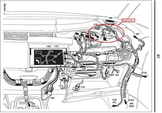

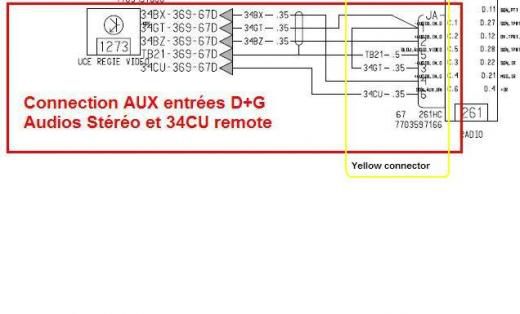

J'ai des infos pour la connection Audio "AUX" sur l'Ampli tuner Cabasse situé sous la visière de planche de bord à droite.
Voiçi quelques photos:
Implantation:

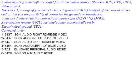

Schéma de connection:
Connecteur Jaune Entrées Audio:

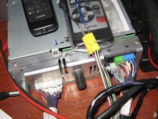

Donc, je poursuis avec la connection audio "Aux " sur l'Ampli-tuner Cabasse 4X50W des Espaces IV Ph² , Laguna2 Ph², Velsatis ph², Scénic II ph².
Le connecteur ISO Jaune AMP 6 voies à ajouter à titre d'information (ne pas se fier aux fils):

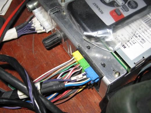

A l'arrière de l'ampli:

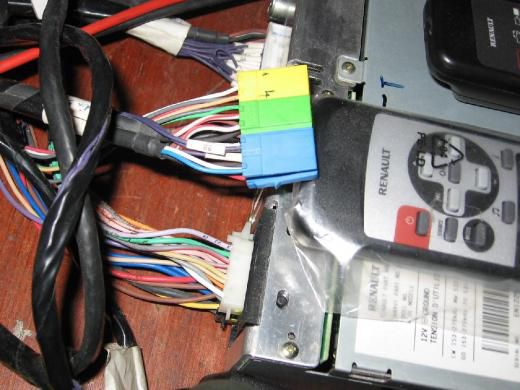

Le regroupement des connecteur Jaune/vert/bleu:
La connection du groupe AMP derrière l'Ampli Cabasse:

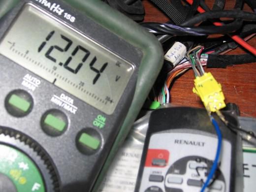

Vérification de la présence 12V sur les voies 6 et 5 pour la configuration "AUX":

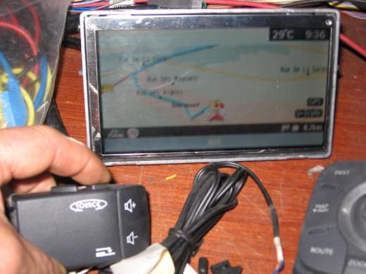

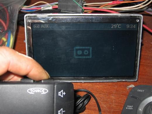

Maintenant en appuyant sur le bouton CD ou Source du satellite passage sur "AUX":
Avec la navigation en écran principal affichage "AUX" sur le bandeau inférieur et écoute des entrées audios extérieures:

C'est un ami qui m'a demandé de monter un ensemble vidéo avec des écrans et voulait que le son passe dans l'ampli Cabasse.
Après renseignements pris çi-avant, j'ai mis tout sur la table, ajouté la connection, tout remonté et ça fonctionne plutôt bien.
Sur le système vidéo, on peut ajouter un vidéo projecteur (avec un onduleur 12V=220V~) et visualiser un film sur un mur, assis dans l'Espace avec la sonorité de l'Ampli Cabasse.

Le 12V (34CU) en voie 6 du connecteur jaune, peut-être le + Après contact, mais aussi une fonction "remote ON/OFF AUX" provenant de la source connectée aux entrées audios et permet d'obtenir la fonction "AUX".
Avec la présence du 12V en voie 6 et masse en voie 5, le poste restera pas systématiquement en "AUX" il ne sert qu'à la configuration du système.
Toutes les autres sources du poste seront disponibles, même si le +12V est continuellement présent en voie 6.
Le défilement des "sources" s'effectue avec (bouton supérieur gauche satellite et CD/AM/FM et maintenant AUX) ou avec le clavier CD boutons (CD commute AUX et radio avec AM/FM).
Voir les posts précédents pour les photos et les schémas.
