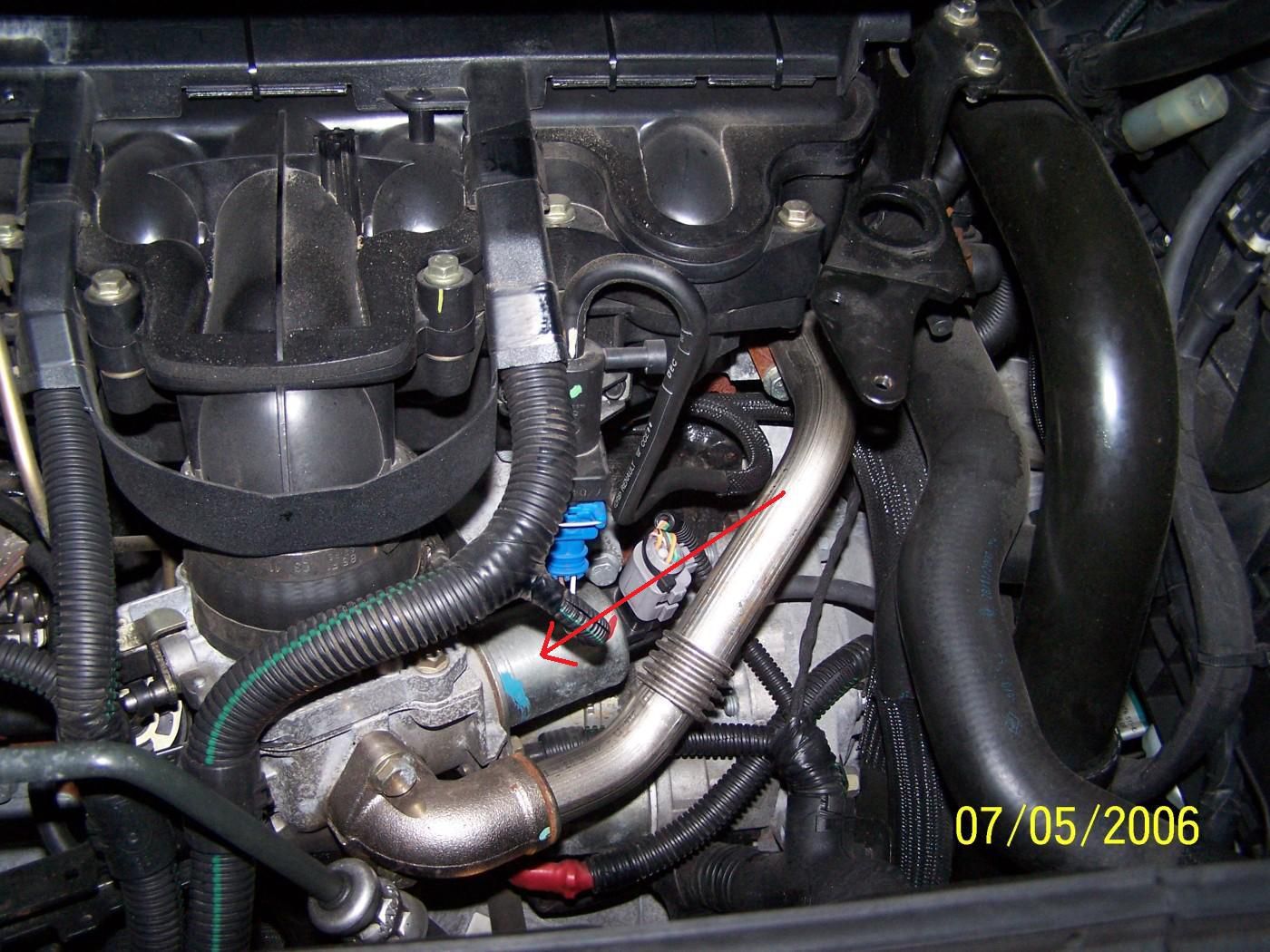

Bonsoir a tous,
J'ai lu tous les sujets se rapportant a la vanne egr de l'espace 4 mais aucun ne précise exactement ou elle est, donc si quelqu'un pouvait me dire très précisément ou elle se situe se serait super.
Merci beaucoup pour vos réponses.

Il s'agit du 2.2l dci 150cv privilège.

sous le cache plastique, juste devant.

Merci beaucoup pour votre réponse, ça y est on l'a trouvé, démonté, et nettoyé toute la merde qui était dedans.
J'espère que maintenant ça va mieux rouler... (ça coute rien d'y croire).
En tout ça merci beaucoup pour votre aide.

En ce qui concerne la vanne EGR, ce n'est pas difficile a démonter, il suffit d'avoir un petit cliquet avec une rallonge, il y a 3
vis a enlever, et pour que ce soit moins chiant, il faut enlever le "tube métallique" qui est juste devant et il y a 4 vis a enlever.
En ce qui concerne le nettoyage, c'est sur que ça lui a pas fait de mal, mais le problème n'a rien a voir avec cette vanne, ce sont les même symptômes mais c'est le turbo qui est mort.... soit 2000 euros de réparation.
Donc conclusion, ça lui a pas fait de bien non plus... :-?
