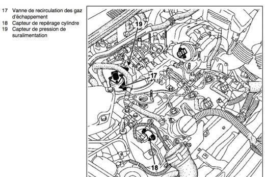

BONJOUR A TOUS,
Voila je voudrais démonter pour néttoyer la vanne egr sur mon 3L DCI
ESPACE4,pour cause de perte de puissance mais ou se trouve t elle dans tous
ces tuyaux,et est ce un gros travail à faire?
MERCI POUR VOTRE AIDE clic pour agrandir

Message Sam 30 Juin, 2012 08:31:34
salut
depose de la vanne egr sur 3l dci
euh c est un peu une mission qd mm
apres tt est fesable avec un peu de patience
mais y a plus simple lol
pour info vanne egr c est 500e sur ce moteur

Message Sam 30 Juin, 2012 14:25:00
+1 pour la RTA
depose du collecteur d admission
depose du rail HP
elle est en dessous
en gros elle est entre les 2 culasses cote distribution

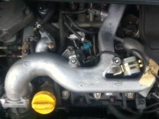

Message Dim 01 Juil, 2012 06:03:32
je l'ais fait moi même! ça se fait plutôt bien! il faut de la patience! (2heures)
Espace IV 3.0 dci - privilège 9/2003

Message Dim 05 Aoû, 2012 09:50:39
padali a écrit:
BONJOUR A TOUS,
La photo de SEBI montre la vanne. Attention, si on ne change que la Vanne et pas le corps de refroidissement, il n'est pas nécessaire de toucher à la rampe d'injection ! Je l'ai fait à plusieurs reprises.
En revanche, changer sa vanne = acheter une vanne et je ne sais pas où tu pourras l'acheter car je n'ai rien trouvé sur le Net (vanne ISUZU). Si tu dois passer par la case Renault pour la pièce, ça va te coûter un saladier. En revanche, elle se nettoie très bien. Il faut s'assurer que l'axe central se déplace librement !
Bonne chance
