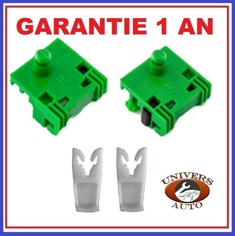

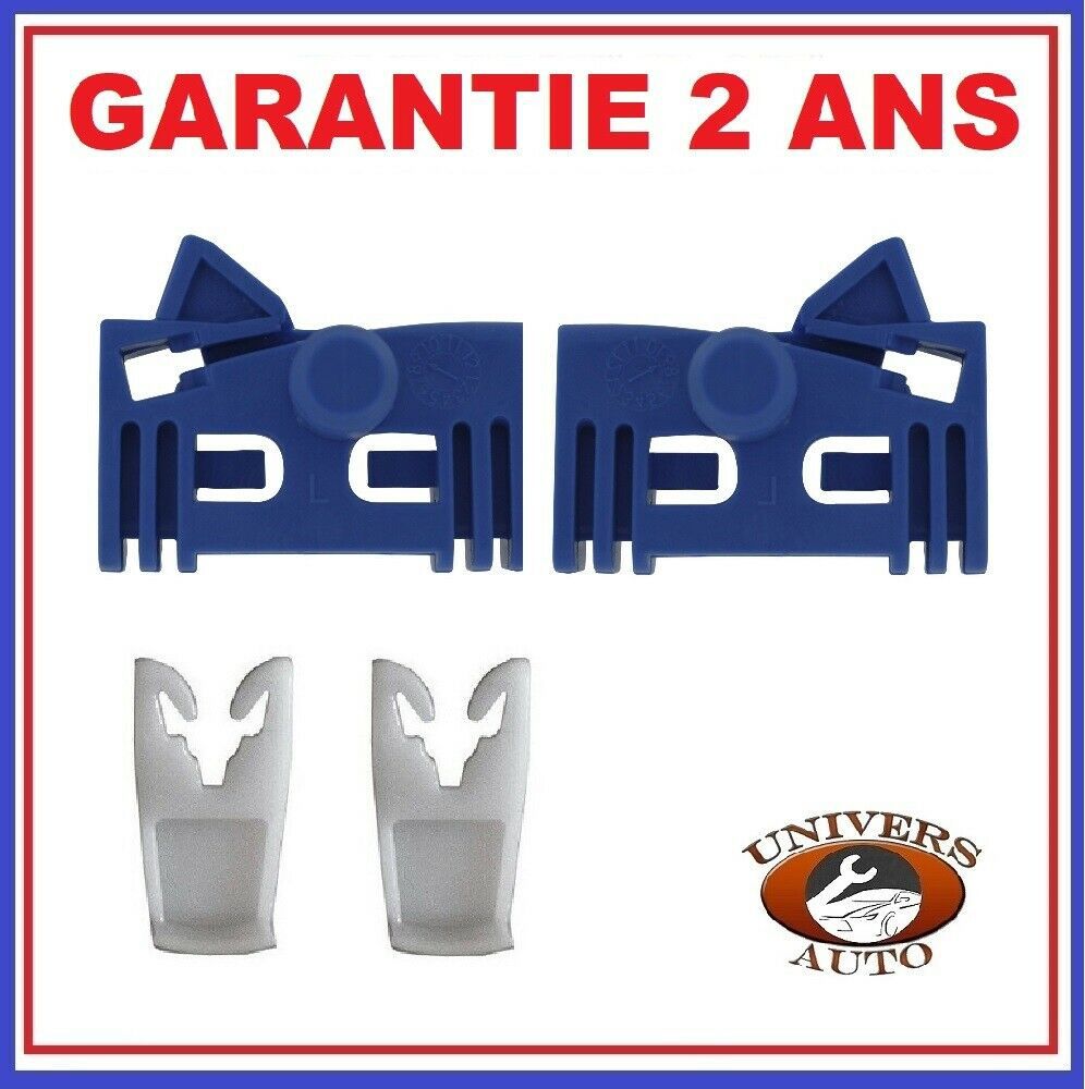

je pense que le problème n'est pas spécifique à l'espace IV mais peut se généraliser à pas mal de modèle renault. Sur la vitre la plus sollicitée (celle du conducteur) sur mon ancien espace IV j'avais du changer 2 fois le mécanisme en 13 ans, ça m'avait coûté dans les 200€ à chaque fois. Sur mon nouvel espace, bizarrement c'est le mécanisme d'une vitre arrière qui a laché, comme j'avais pas envie de claquer 200€, j'ai décidé de le faire moi même. C'est un peu galère à sortir le mécanisme mais le problème vient le plus souvent d'une pièce en plastique qui casse au fil du temps, je suis quand même surpris que cette pièce ne soit pas dans un matériau plus solide, renault au lieu de la changer simplement change le mécanisme complet d'où le coût avec la main d’œuvre. En fait pour ebay on peut en trouver pour 5€ frais de port compris, elle n'est guère plus costaud, mais pour le coût on peut se permettre largement de la changer plusieurs fois, du coup j'en ai approvisionné en spare au cas où. D'ailleurs en la montant en vissant la tige filetée, elle s'est cassée à la base, ça durera ce que ça durera.
en bleu la pièce d'origine, en vert le modèle acheté sur ebay à 3€ (+2€ frais de port)

C'est mes yeux ou la pièce verte est déjà cassée en haut?
Pourrait la faire en alu quand même!
Ou alors imprimante 3D la matière utilisée est bien plus solide.
Je me faisais la même réflexion : quand les imprimantes 3D seront un peu plus démocratisées, ça va révolutionner les réparations de ce genre de pannes.
OOOOOOOOOOOOOO oui parce que le nombre de truc hors de prix balancé pour une pièce à 50 cts :blase: :blase: :blase:
Oui, je confirme en vissant j'ai cassé la base :( j'ai renforcé avec de la colle, ça tiendra ce que ça tiendra, maintenant je connais la manip pour remplacer la pièce et à 5€ la pièce...

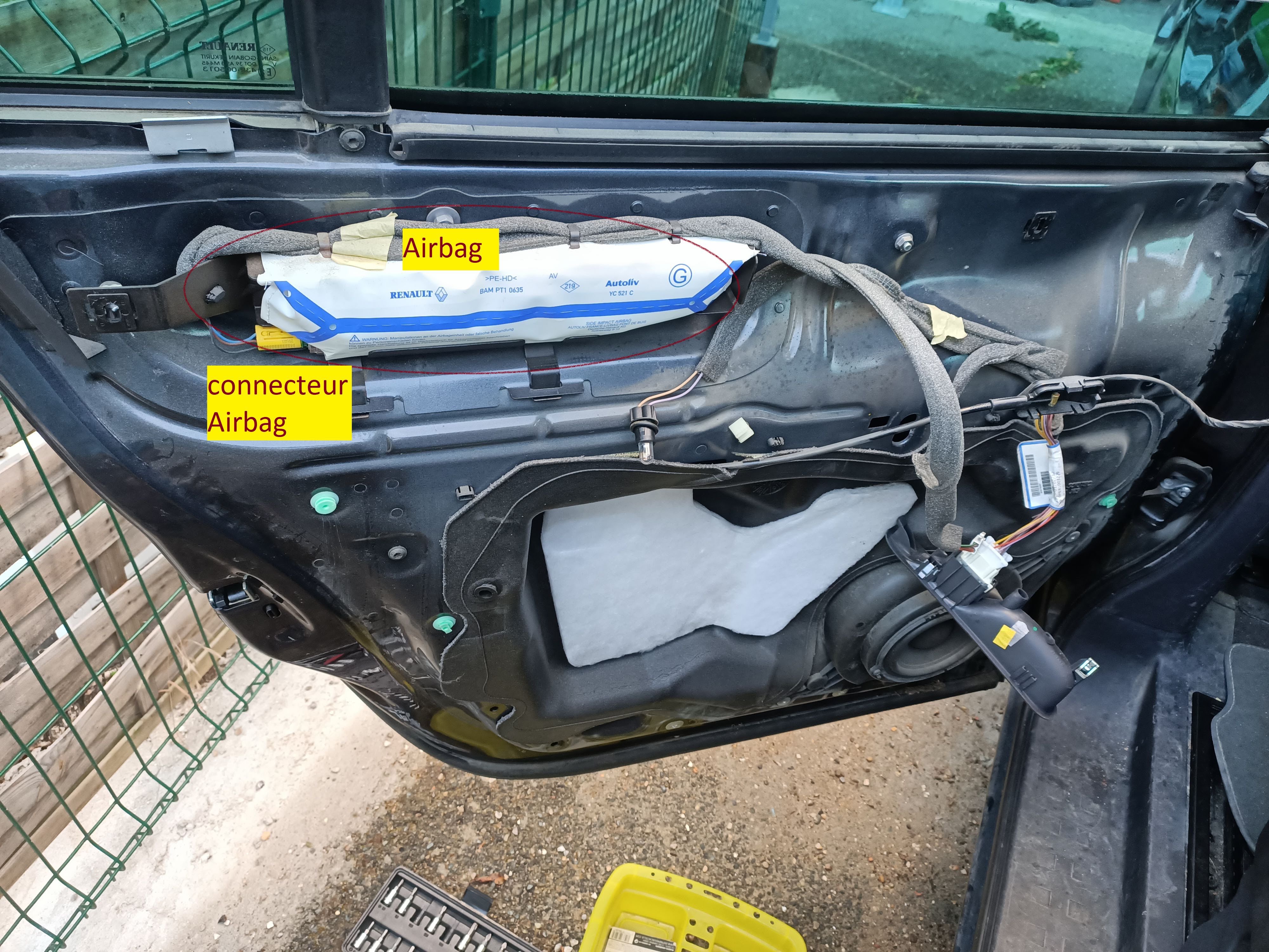

Bref , avant de tenter d'aller voir ce qui se passe , j'aimerais savoir si il faut desactiver l'airbag arriere , avant toute intervention sur la garniture ; ?
merci d'avance
je savais même pas qu'il y avait un airbag ! perso j'ai rien fait, du reste je n'ai rien vu qui ressemble de près ou de loin à un airbag dans la garniture de la porte.
FUNIX - http://www.funix.org
Mettez un pingouin dans votre PC
Blog - http://olivier.hoarau.org
Je sais pas trop non plus , regardes le petit airbag passager ARRIERE , il sort d'ou lui ?
Les airbags à ce niveau sortent sur le coté des dossiers des sièges, donc rien à voir avec la garniture de portière.
