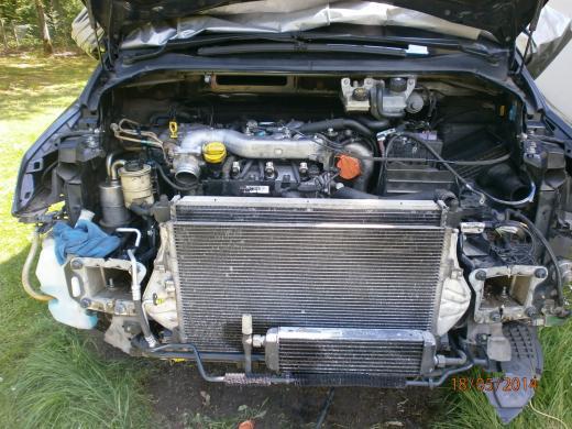

Encore une belle journée pour bricoler!
Voila tout est a sa place, y a plus qu'a mettre de l'eau, de l'huile et bien sure sa batterie, bientôt le verdict!

Jusqu'à présent, je suivais ton topic "en silence" n'ayant pas grand chose d'utile à t'apporter, mais là, je me dois de t'adresser un grand bravo.
Je te souhaite vivement que la dernière petite ligne droite qu'il te reste à réaliser se passe pour le mieux, avec en point final un redémarrage de la bête et une longue route à son volant.

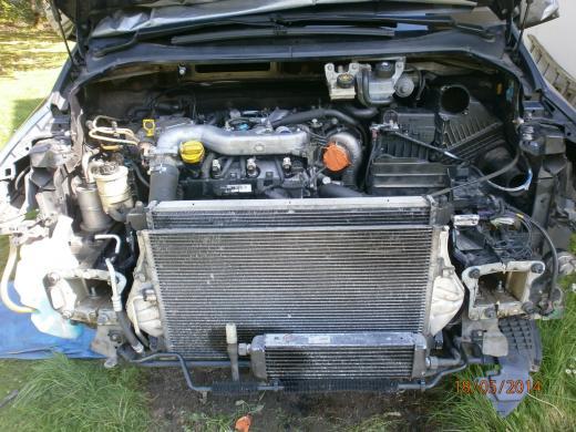

Message Ven 23 Mai, 2014 16:22
Bonjour a tous!
C'était trop beau pour être vrai! Grrrrr
Après avoir mis l'huile et le liquide de refroidissement je m’aperçois d'un petit suintement de LDR! :pense:
Mais la malheureusement je n'arrive pas a voir d’où cela viens!
Cela se situe au niveau du turbo, plus exactement en dessous!

Je ne sais pas si c'est un turbo refroidit par eau si oui y-a peut être un des tuyaux foireux

Message Ven 23 Mai, 2014 16:44
La fuite est au niveau de la flèche.
J'ai contrôler au niveau des flèches rouge, c'est sec !
Par contre au niveau de la flèche bleu je n'arrive pas a bien voir!
la flèche rouge du bas et le départ pour le refroidissement du turbo.
La flèche rouge du haut est le départ pour le chauffage habitacle.
Donc jusque la tout va bien.
Par contre la flèche bleu est l’arrivée du LDR dans la culasse, et comme c'est juste un tube qui s’emboite avec un joint torique. Je me pose la question si ça viendrais pas de la?
Est ce que le faite de mettre en route le moteur ne suffirais pas a mettre le joint en place avec la chaleur?
Espace IV 3.0 dci - privilège 9/2003
sebi
Inscrit le: 27 Jan 2012
Messages: 120
Message Ven 23 Mai, 2014 16:49
Oui c'est bien un turbo refroidis a l'eau, mais la tubarde et son joint sont sec!
Grr c'est vraiment frustrent de pas trouver!
si il le faut je vais démonter quelque trucs pour mieux voir!
Mais il faut que je trouve! :?:
