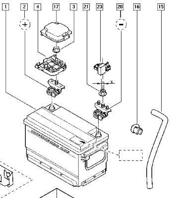

Sur les diesel c'est la pièce portant le n°4 sur le schéma ci-dessous

Après vérification, rien de particulier de ce coté là.
J'ai bien une tension de 12,7 V au niveau des câbles de la batterie.
Quelle autres pistes ?
Y a-t-il un autre endroit où il y a des fusibles en dehors de ceux à gauche sur le tableau de bord ?

c'est la résistance aux bornes du fusible qu'il faut tester, pas la tension aux bornes de la batterie pour vérifier :wink:
