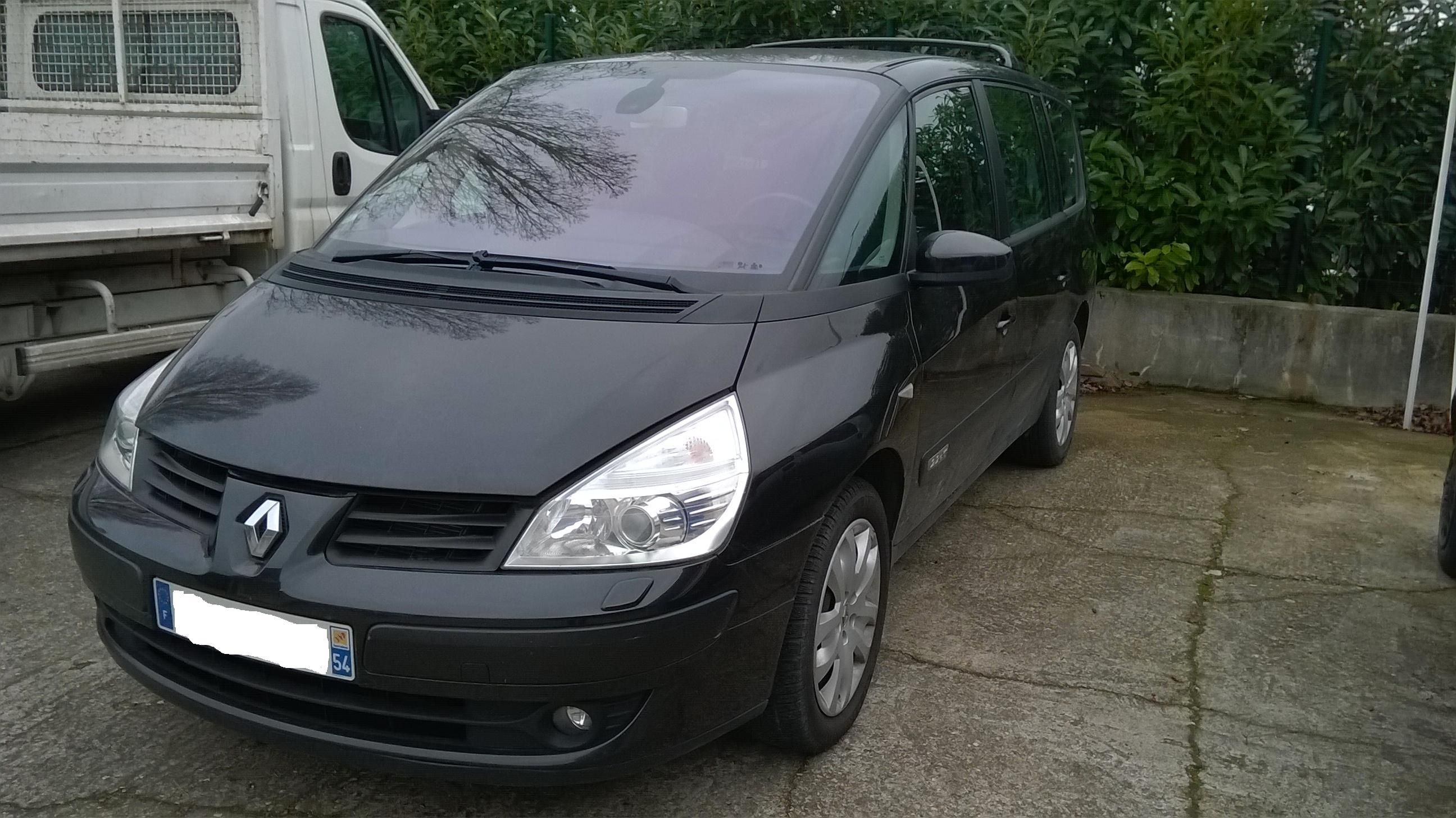

clic pour agrandir voici une photo de la bete

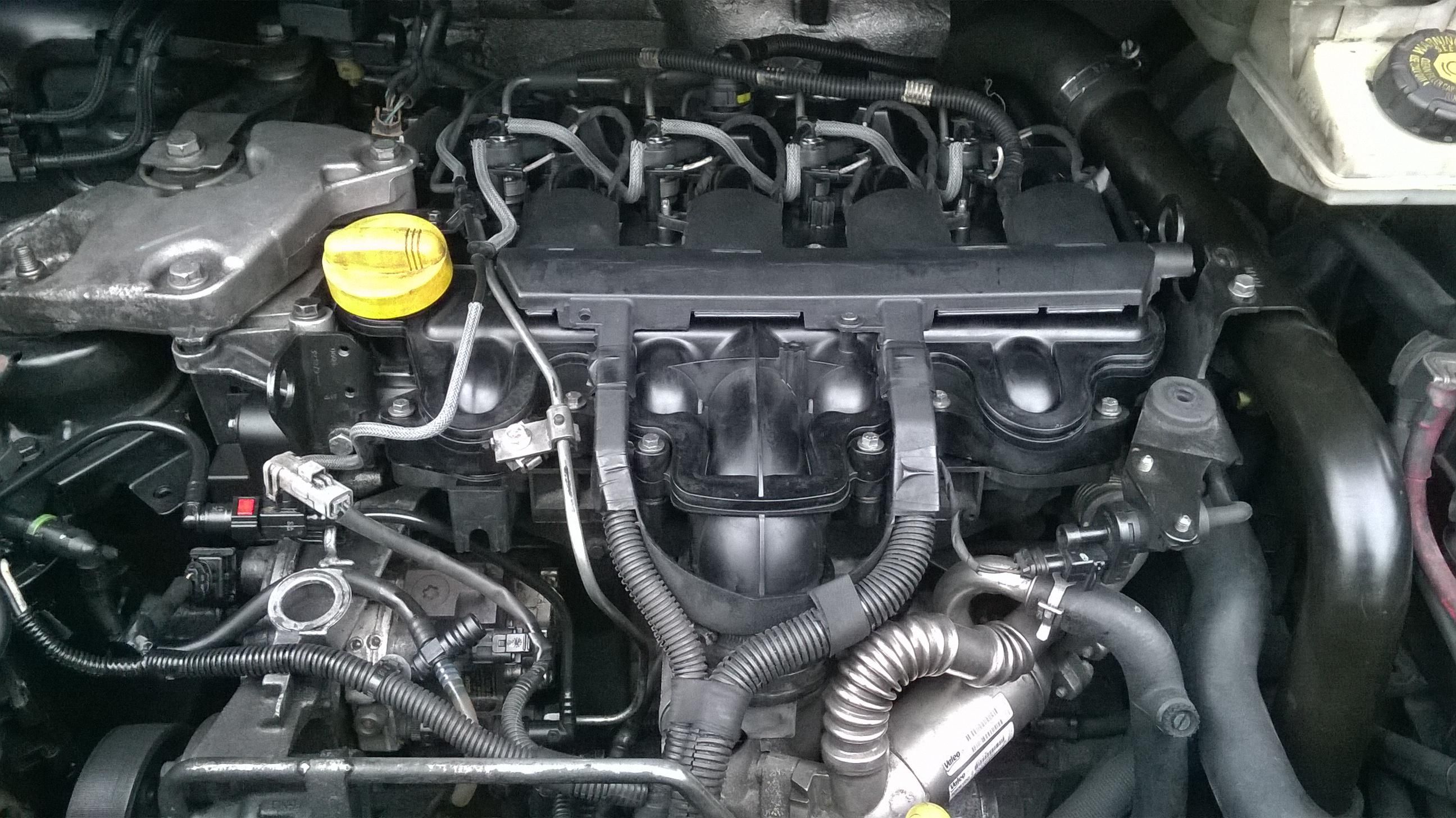

et le moteur clic pour agrandir
