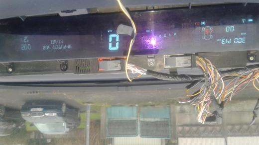

Pour les couleurs, pour le moment on laisse ça de coté.
Ce qu'il faut vérifier c'est si il y a bien une continuité entre les fils A1, A2, A3, B1, B2 et B3 de la commande au volant et leur positionnement sur les voies 11, 12, 13, 26, 27, et 28 du connecteur Gris du tableau de bord.
A1 ---> 11
A2 ---> 13
A3 ---> 27
B1 ---> 12
B2 ---> 28
B3 ---> 26
last_editDernière édition par buron44 le Ven 29 Déc, 2017 18:30; édité 1 fois

hakazizi a écrit:
Et il y a bien eu intervention sur la borne grise mais pas la rouge si j'avais pu mettre la photo on aurait vu les Scotch ils sont par paquet reste à connaître la logique de celui qui l'a fait car tous fonctionne normalement à part la radio.

Voilà la borne grise est inversé par rapport à la photo du compteur que tu m'as montré.

Qu'est-ce que c'est que ce merdier ? :tourni:
Les repères sont inversés du coup, mais pourquoi avoir monté le connecteur dans cette position ?

Il va falloir retirer le connecteur Gris et le décapoter.
Puis tu fais une photo avec les deux collecteurs qui se trouvent à l'intérieur. Il doit y avoir un noir et un blanc.

Je vais essayer de trouver les références du compteur et déjà essayé de comprendre pourquoi j'ai essayé de le mettre dans le même sens que celui que tu m'as montré que mais il y a des détrompeur. Je vous tiendrai. Informer.

Joins déjà des photos avec le connecteur décapoté pour voir les deux collecteurs à l'intérieur et les fils.
Ne tente surtout pas d'intervertir le connecteur Gris comme ça, tu risques de griller quelque chose.
Les photos d'abord.
Et oui il faudrait la référence à 10 chiffres du tableau de bord qui doit commencer par 82 00 ou 82 01...

Je pense que le compteur que j'ai dessus pour une raison X ou Y à été changé par une autre référence et adapté ce qui en toute logique expliquerait pourquoi la cosse grise à été bricoler.
