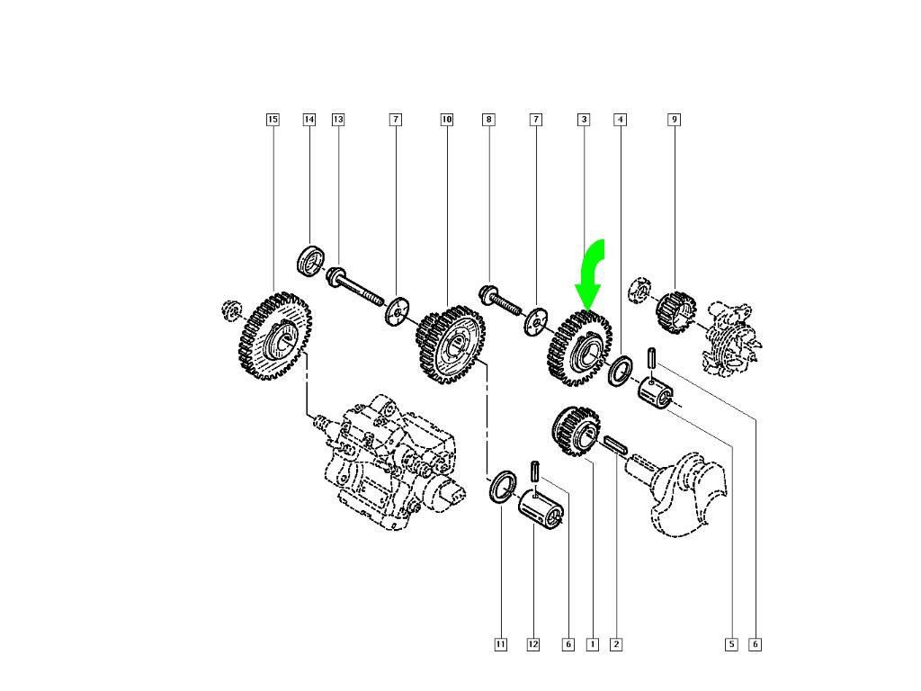

moteur 2.2 DCI 150 sur espace 4
Quelqu'un aurait il des informations sur le bien fondé du remplacement de pignon de pompe a eau.
En effet il y a eu un changement de référence sur ce pignon, sa taille a été divisée par deux par rapport à l ancienne référence.
le nouveau pignon ne s'entraine plus que sur la moitié du pignon de rattrapage de jeu.
Ps: si une personne a la note technique de remplacement de celui-ci merci de me la communiquer.

Bonsoir, le pignon a été modifié pour résoudre un problème de bruit au niveau de la cascade de pignons.

Et merci de votre réponse...donc le pignon modifié n'agit plus avec le systéme de rattrapage du jeu, comme il est plus fin il ne s'engrenne que sur la moitié du pignon menant ?
Suite à ce remplacement de pignon de pompe à eau, il s'avère que la couronne menante et rattrapeuse de jeu est endommagée (dents cassées) sur la partie avant, là où le nouveau pignon n'attaque pas.
auriez vous des infos à ce sujet ?

Bonsoir, avant de remplacer le pignon de la pompe à eau, déposer le capteur de référence cylindre qui se trouve face à la pompe haute pression, controler qu'il n' y a pas de limaille sur le capteur, sinon remplacer le pignon de ratrapage de jeu.

ils ont réussi à "réparer" l'éternel pb des dentures droites des engrenages sans augmenter la largeur ????
(pour moi c'est un gros fake du fait de la techno ... c'est imparable sur les dentures droites )
