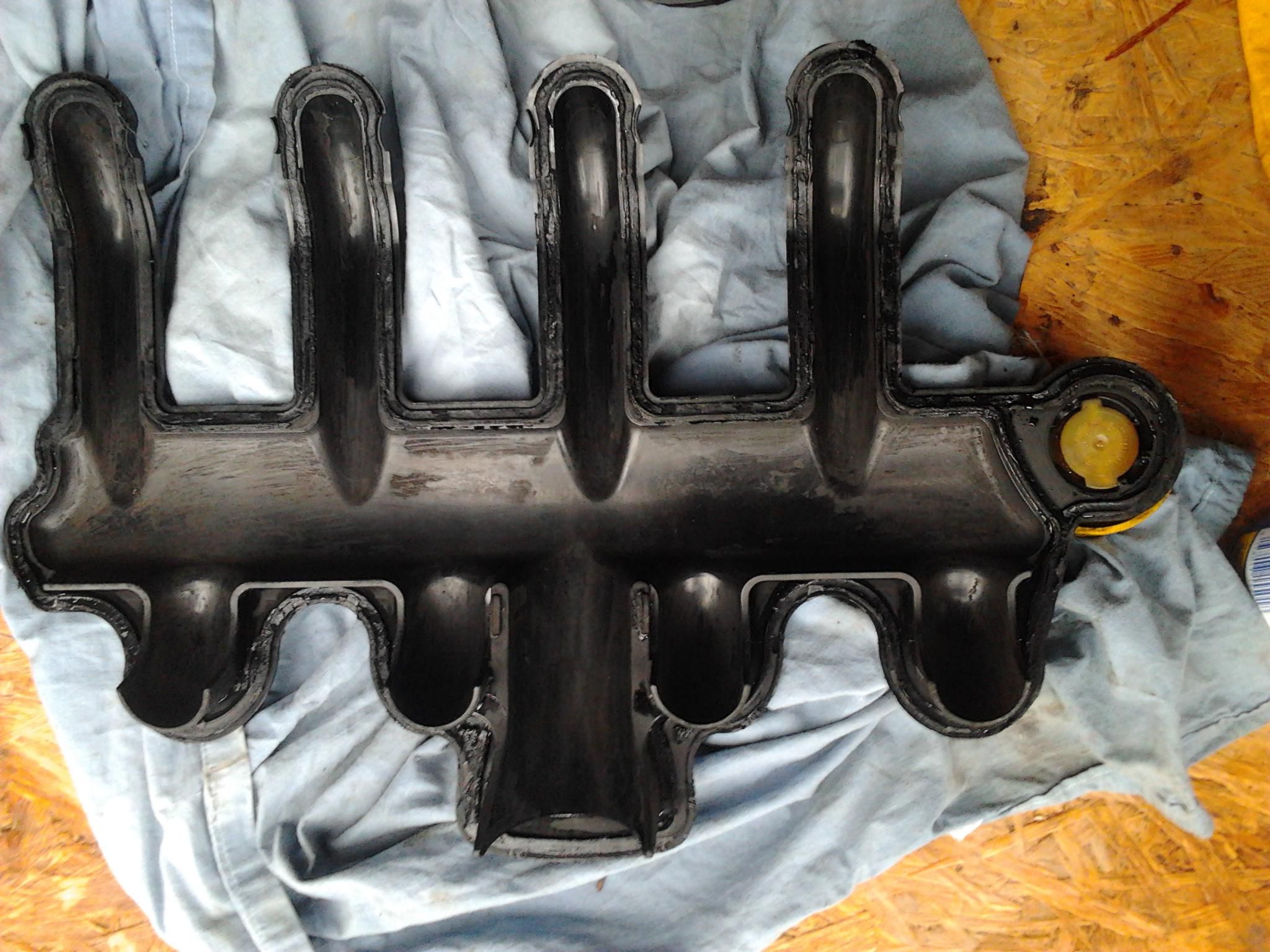

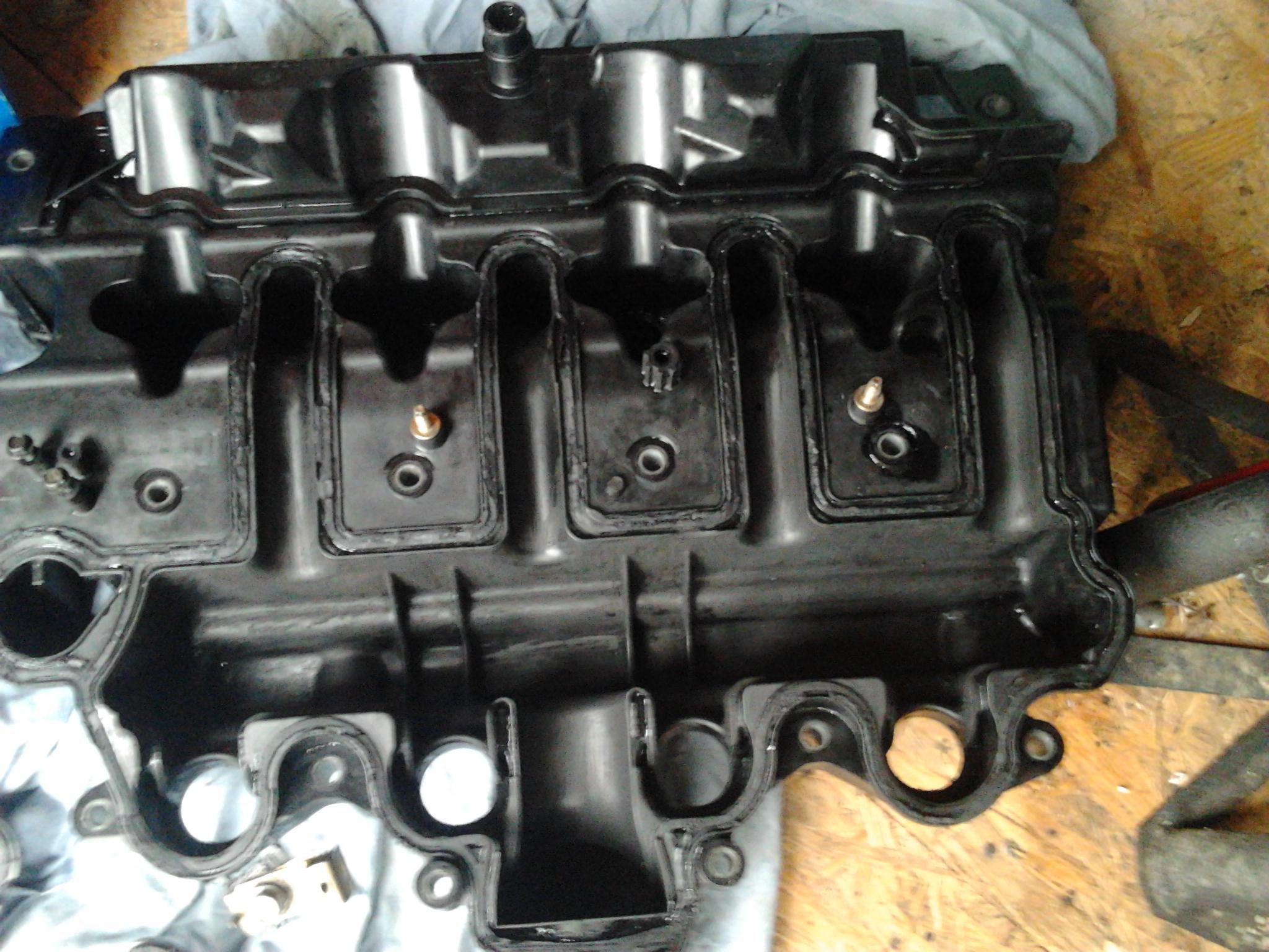

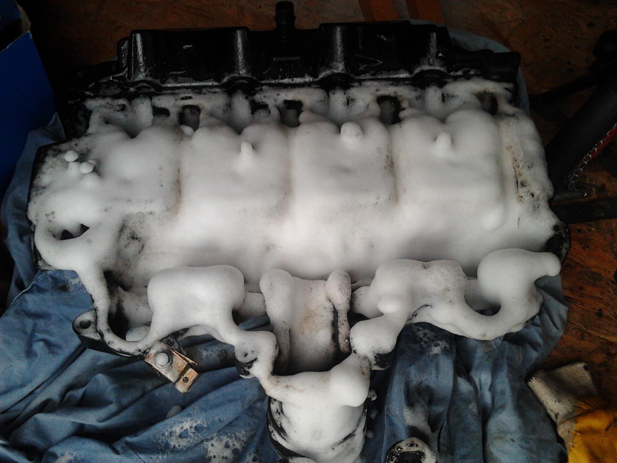

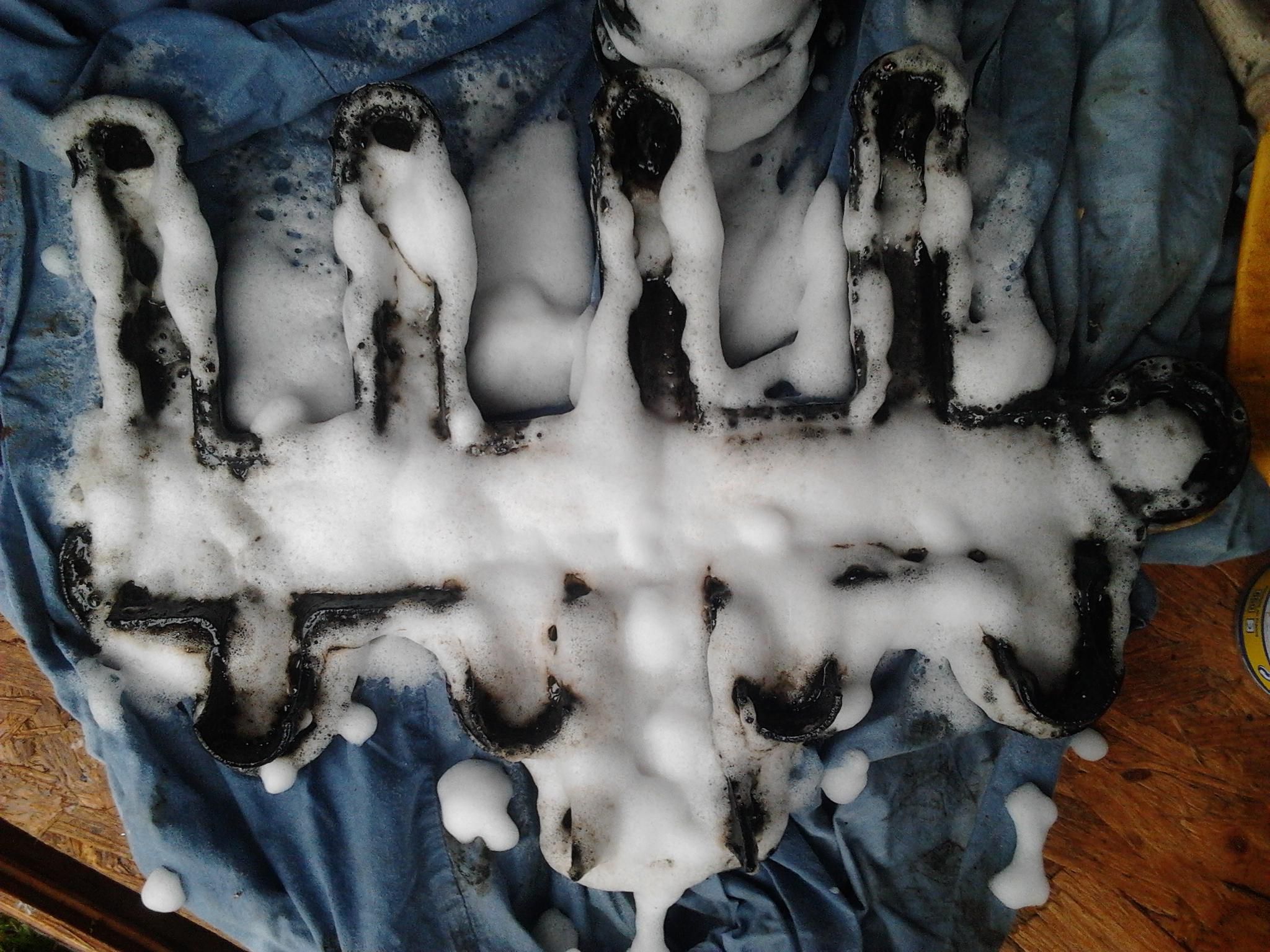

J'ai désolidarisé mon cache culbuteurs de mon collecteur d'admission.
Je vais bien dégraisser l'ensemble et bien nettoyer l'emplacement de la soudure plastique entre les deux.
Ensuite, je rassemble les deux pièces avec de la colle bi-composants ou de la colle à pare brise.
Normalement, ça devrait tenir. Si ce n'ai pas le cas et bien j'en achèterais un neuf.
maxi12
Inscrit le: 25 Nov 2010
Messages: 9

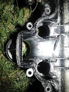

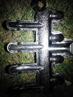

Message Jeu 01 Déc, 2011 12:02:02
Deux petites photos du nettoyage du cache culbuteurs et du collecteur d'admission séparé l'un de l'autre.

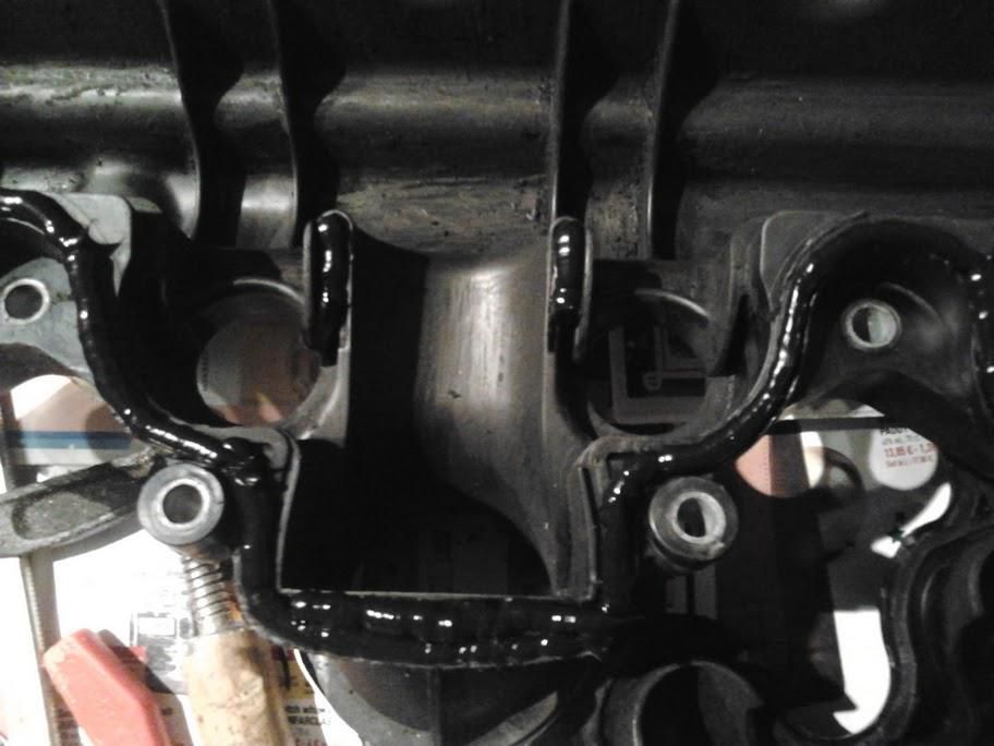

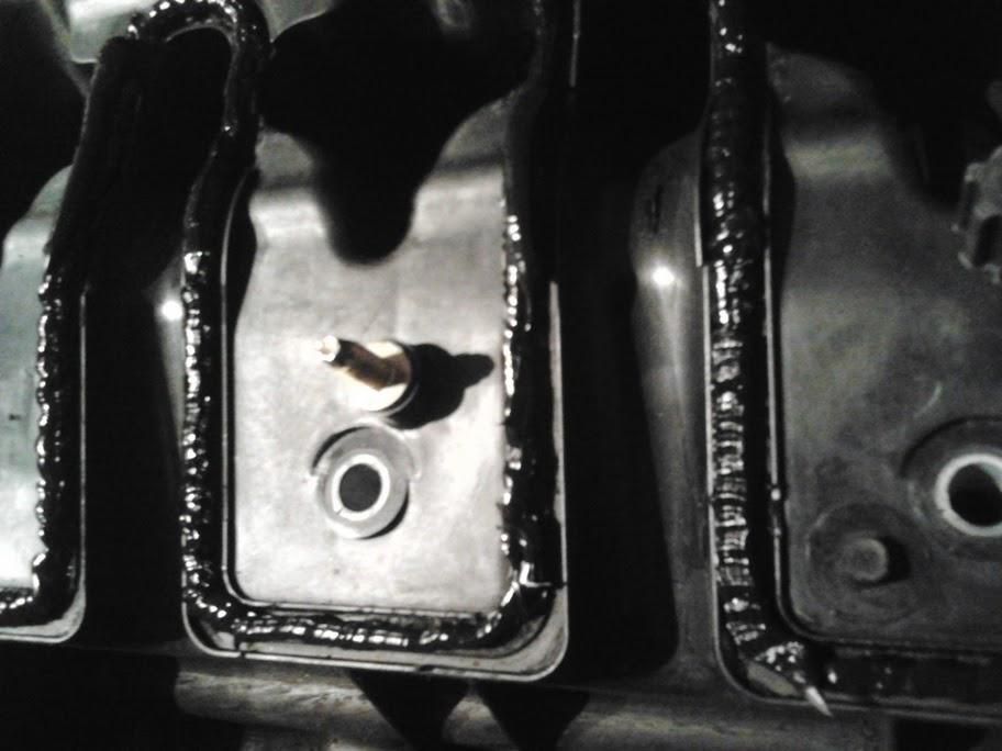

Message Jeu 01 Déc, 2011 16:02:24

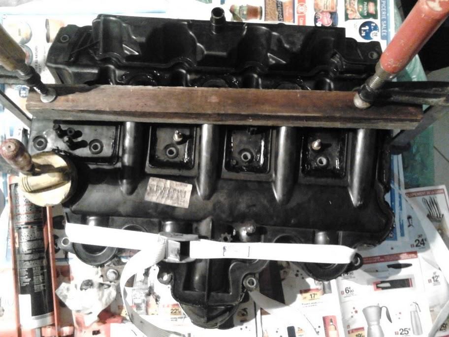

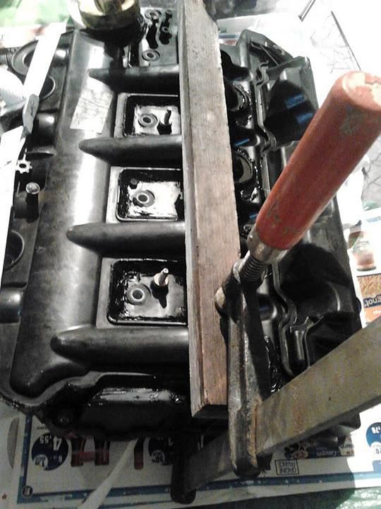

Les voici maintenant tous les deux tout propre.
Il me reste à refaire les plans de collage et de les rassembler.
maxi12
Messages: 9
Message Mar 06 Déc, 2011 11:33:40
Depuis la dernière fois, le cache culbuteurs et le collecteur d'admission sont de-nouveau collé ensemble.
J'attend les joints neuf pour remonter l'ensemble samedi prochain pour le test final.

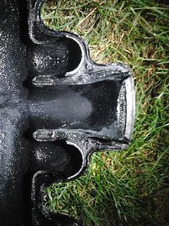

Et bien le test est négatif, le collecteur est de-nouveau ouvert.
J'ai plus qu'a en acheter un neuf ou un d'occasion avec peut de kilomètre.
C'était quand même un expérience à faire et franchement pas déçu.
Bonne route.
