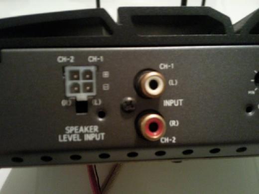

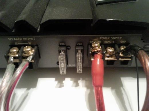

non, là tu montres la partie "sortie de puissance" de ton ampli.. (y a marqué OUTPUT...)
sur l'autre face, tu as 2 prises RCA.. et juste à coté , tu as un bornier blanc.. carré (et non rectangulaire comme j'ai noté précédemment)..
...qui te permet de brancher 4 fils..
* 2 fils venant du HP droit avant de la voiture
* 2 fils venant du HP gauche avant de la voiture
Tu dois avoir dans ta boite d'ampli, un câble qui permet de se brancher sur cette prise (sinon faudra en acheter un)
en espérant que cet ampli n'ai pas été acheté chez "cours-vite".. tu as tous les éléments..
Passe un peu de temps à lire le manuel de ton ampli aussi.

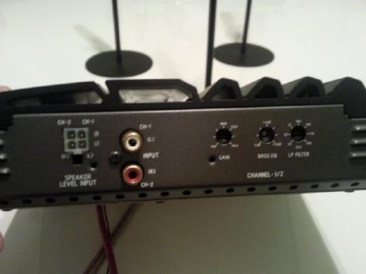

clic pour agrandir clic pour agrandir clic pour agrandir clic pour agrandir voila j'éspére que sa va te servire a quelque chose et désolé si j'écrit pas diplomate mais je suis pas a l'école du moment qu'on me comprent
Losange d' Or
Inscrit le: 20 Aoû 2007
Messages: 18264
Localisation: Eure-et-Loir
Message Mar 05 Juin, 2012 23:14:13
As tu le câble qui,se branche dans le carré blanc nommé "speaker level input"
C'est sur cette entrée qu'il faut que tu fasse rentrer le signal (vu que le poste d'origine n'as pas de sortie rca)
Soit tu as le câble d'origine qui te permet sûrement de faire la dérivation des sorties HP, soit tu doit,le faire toi même en trouvant les cosses adéquates pour se connecter à ton ampli et trouver un moyen de dériver le signal qui sort des sorties HP : + et - HP gauche et + et - HP droit soit 4 fils en tout (ça tombe bien puisque tu as 4 entrées dans le connecteur blanc! :mrgreen:
