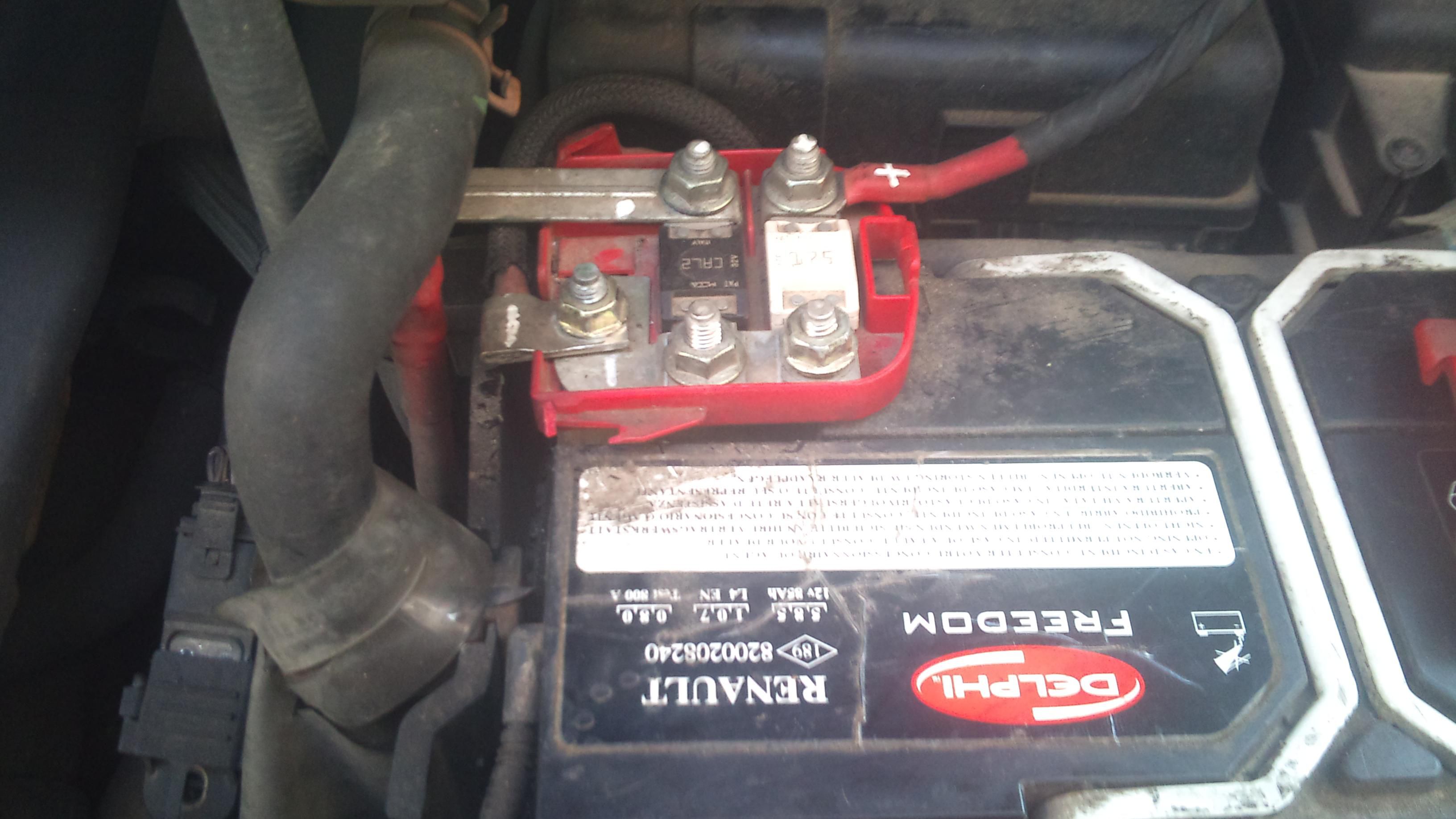

La batterie de mon espace 4 est à plat, je voudrais la démarrer à l'aide d'une autre voiture. Mais je ne vois pas du tout où positionner les câbles de démarrage. La borne - est bien visible mon problème est la borne plus à laquelle je n'ai pas accès.

Voici une photo, je ne sais pas sur quoi brancher la pince rouge du câble de démarrage (borne+)
Merci
Salut,
Tu peux brancher ton cable sur n'importe lequel des écrous à l'intérieur du plastique rouge ou même sur la petite barre métallique qui part en travers, c'est pareil.
