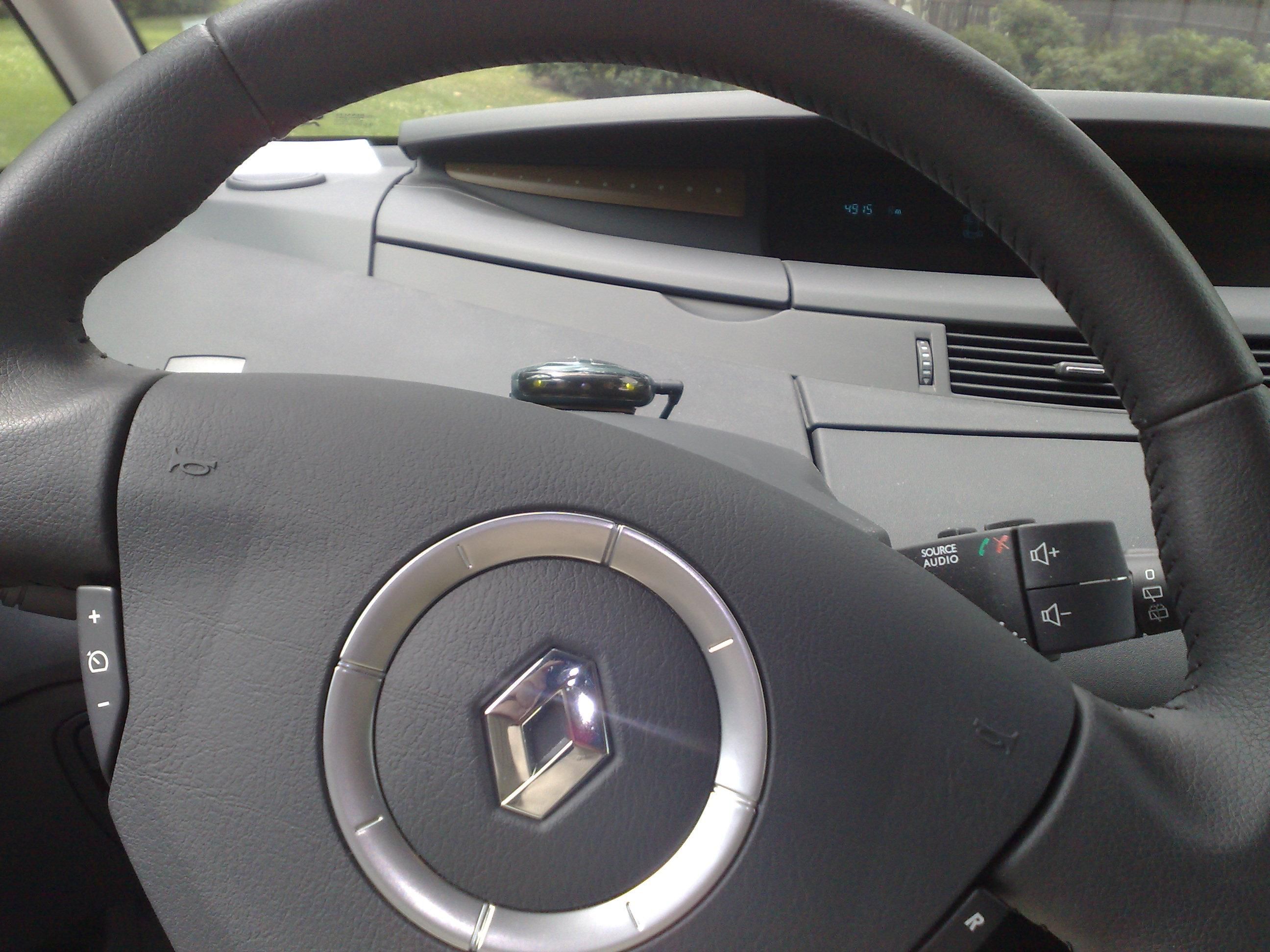

Bon je l'ai installé il y a longtemps je retombe sur les photos aujourd'hui et je me dis bah il faut en faire profiter les petits camarades (c'est sur actuellement j'ai rien à faire :euh: :sifflote: ) :mrgreen:

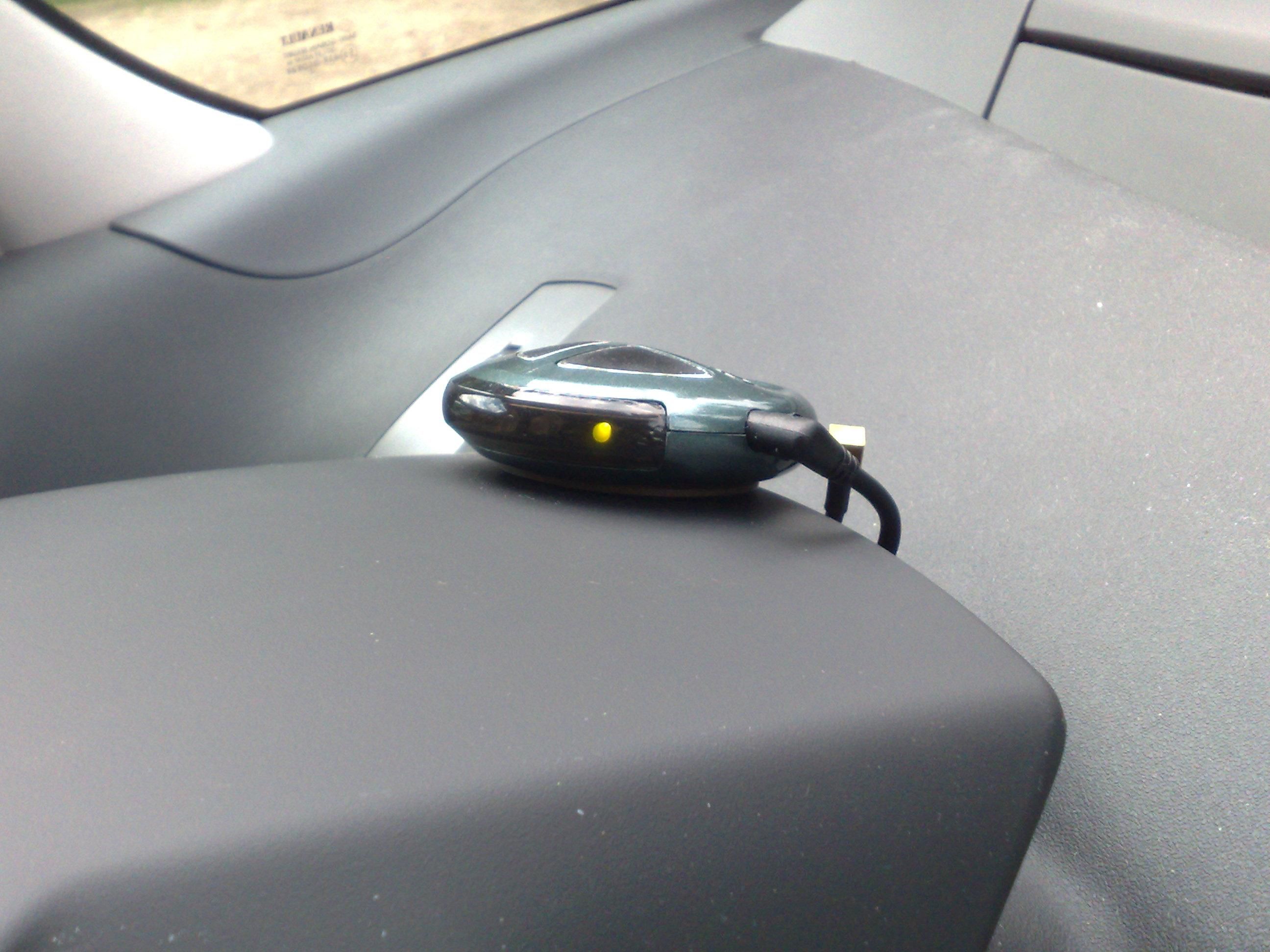

On place donc l'inforad bien en vue.

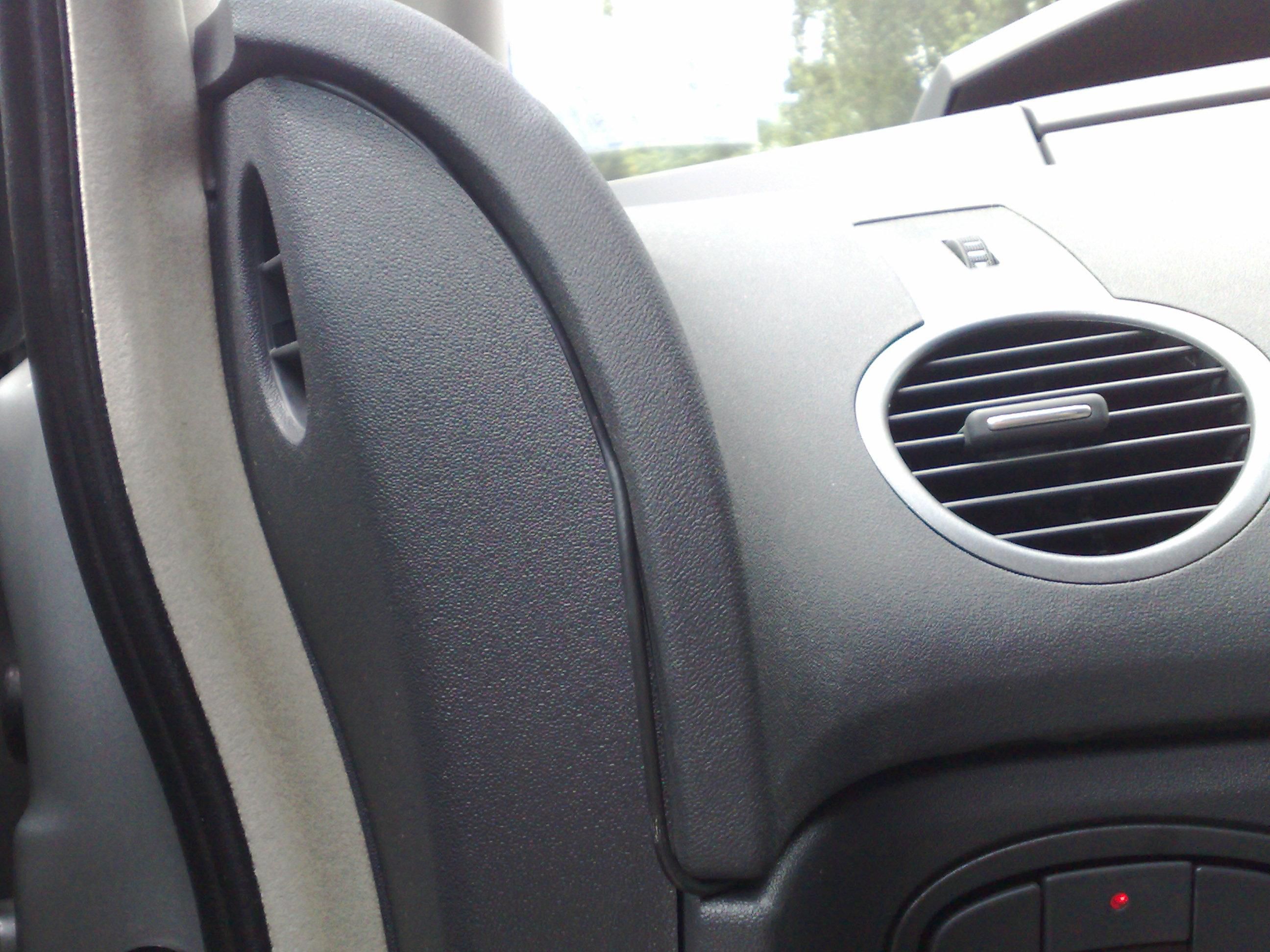

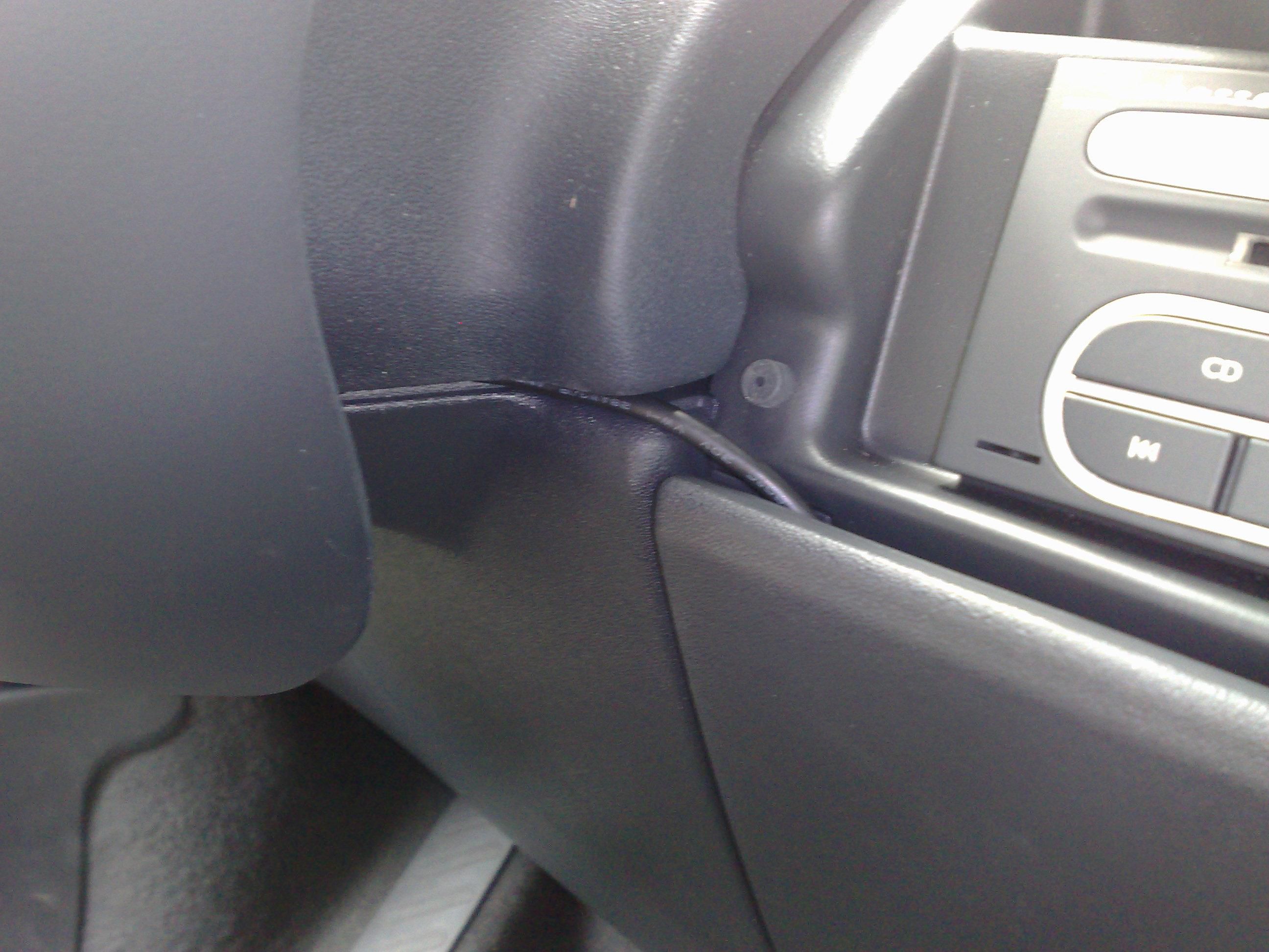

Le cable antenne GPS part sur le côté gauche et suis la fente oùm l'on pourra dissimuler le cable.
On suit la fente...

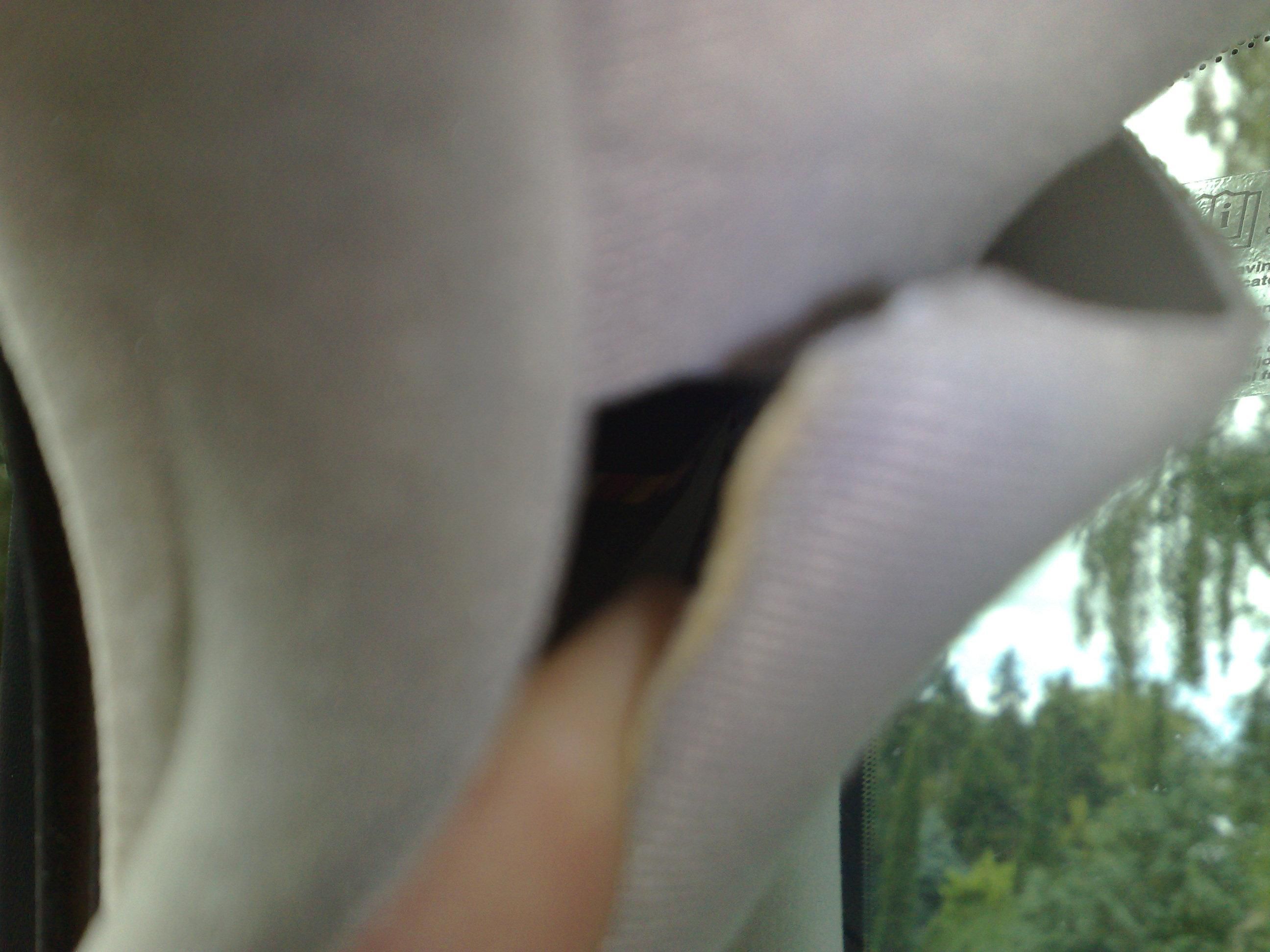

on passe le fil dans le montant.

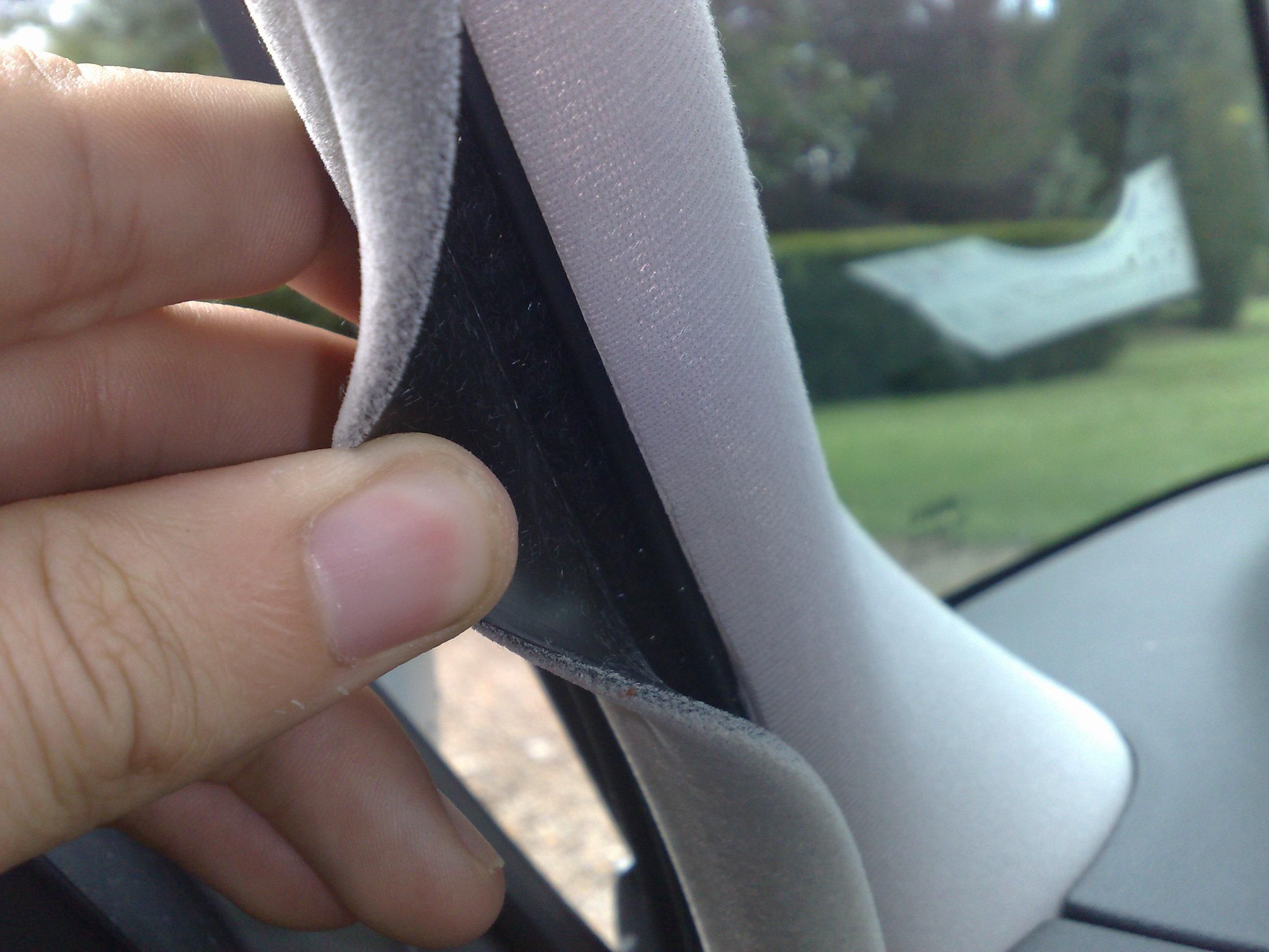

on le passe à cet endroite (on tire très délicatement pour pas déformer)

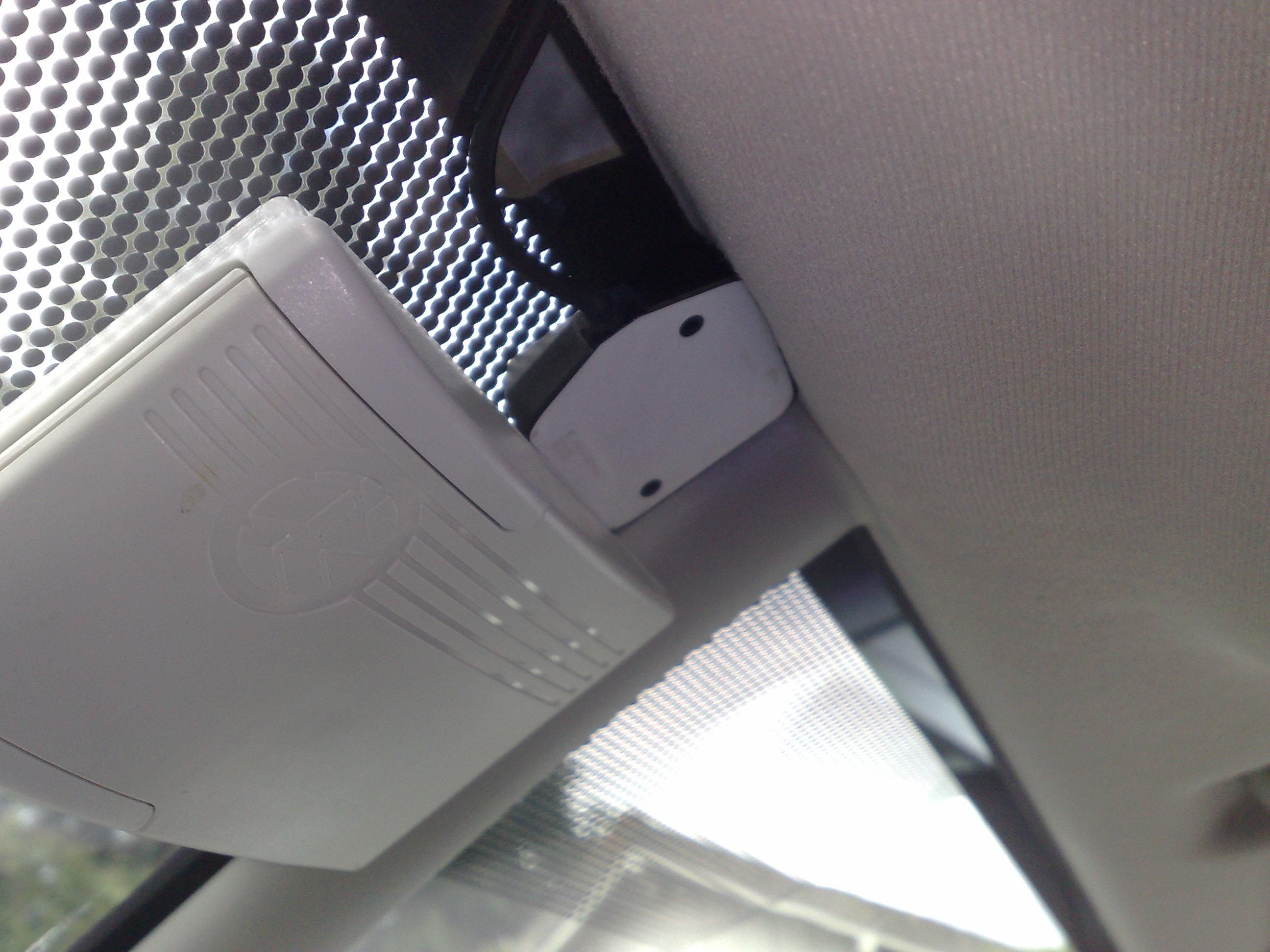

te on fait suivre le câble le long du pare brise pour qu'il arrive dans la zone propice près du rétro (on aperçoit un passe télépéage)

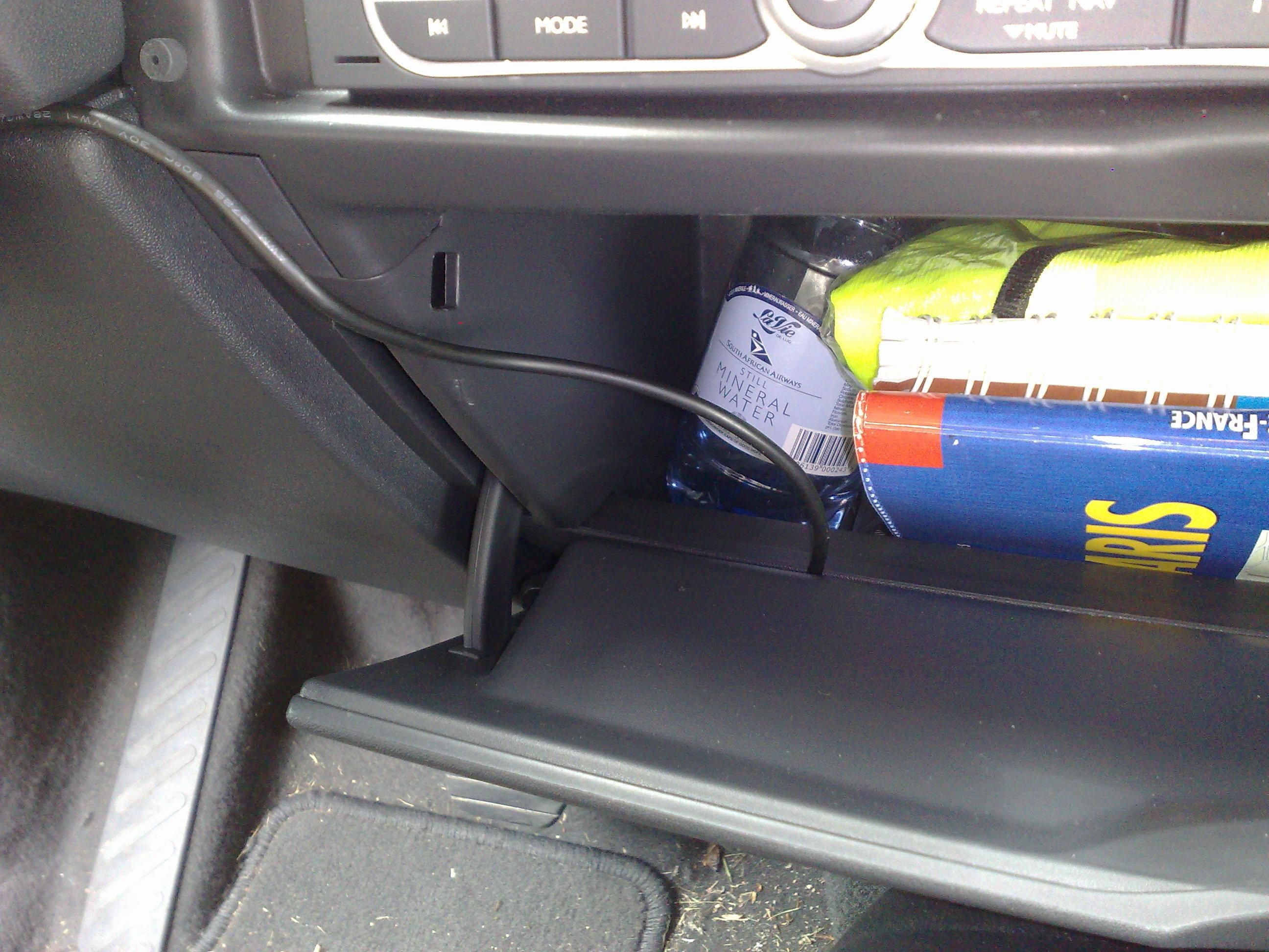

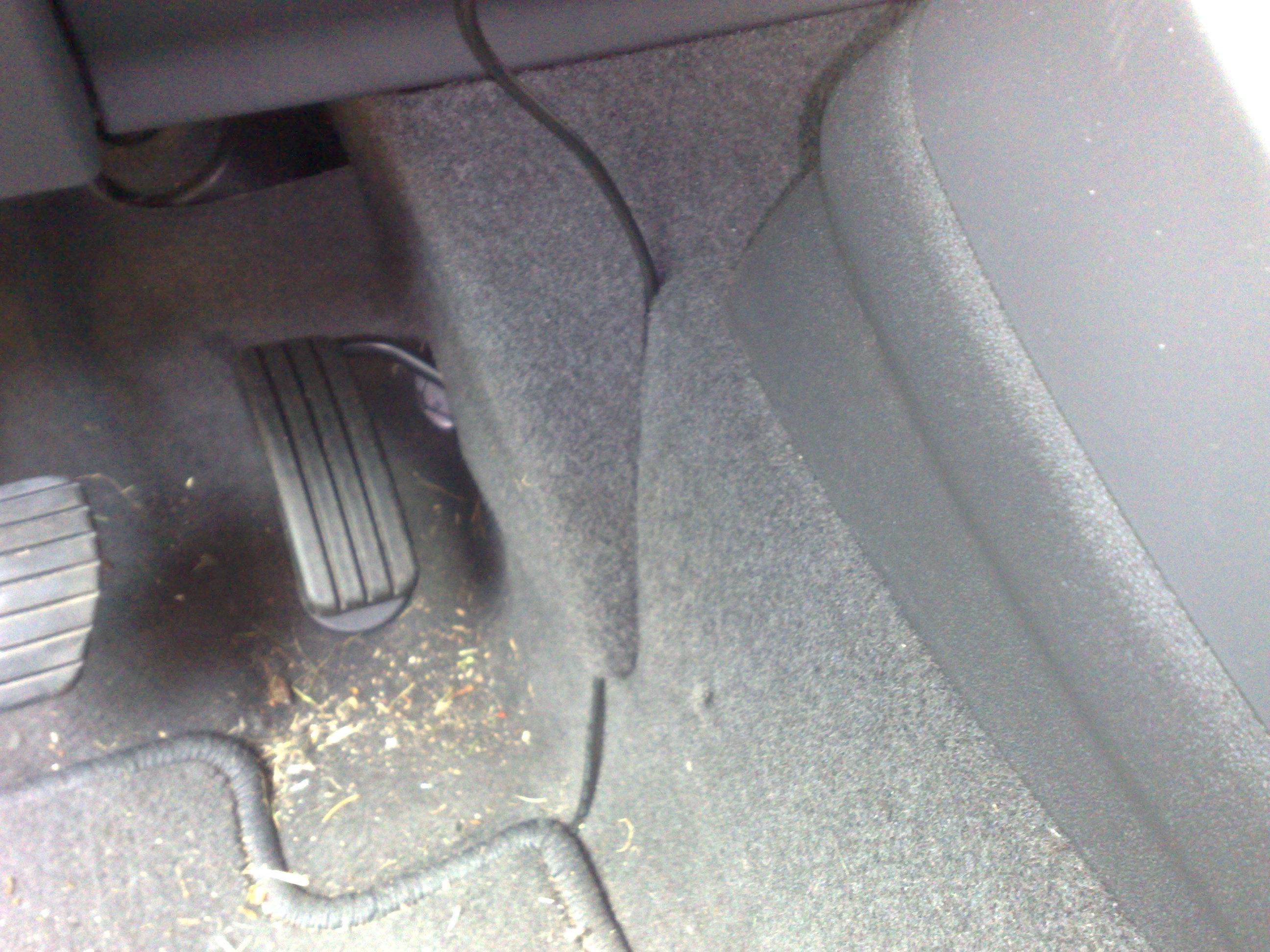

LE cable part maintenant par la droite.

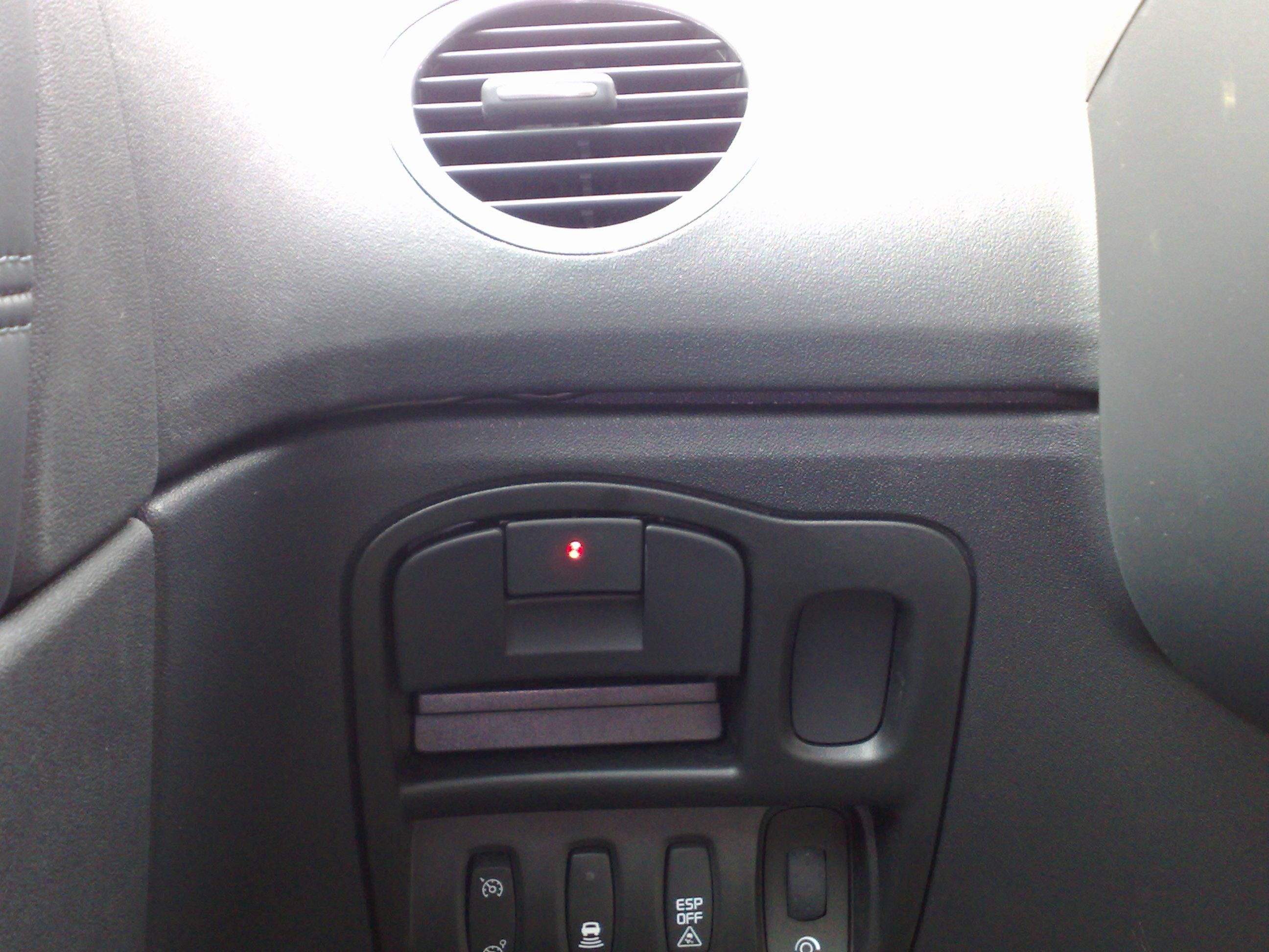

Passe dans la boite à gante (la seule solution propre que j'ai trouvé)
ressort en dessous:

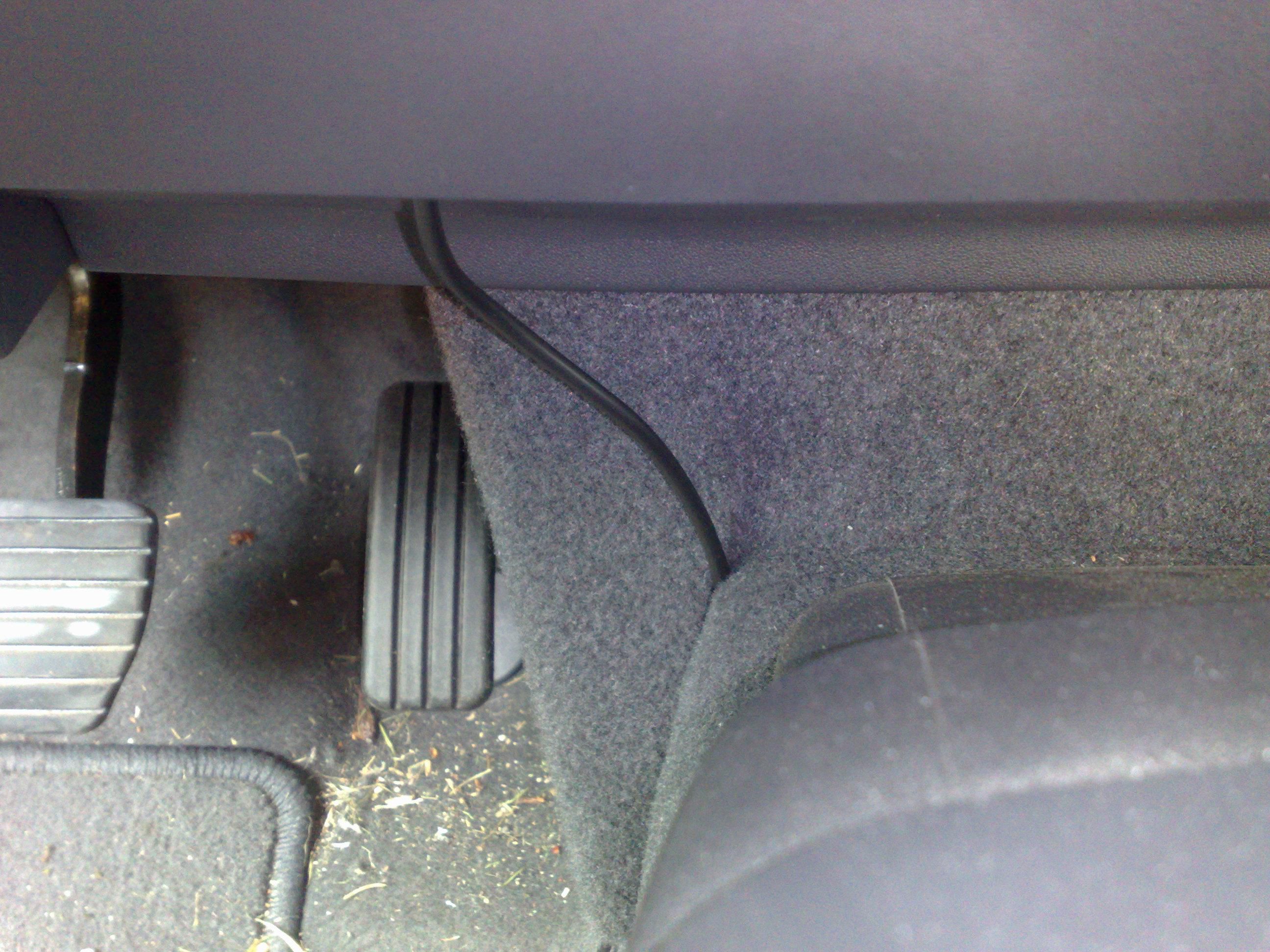

Passe un peu dans la console pour ressortir en dessous pour aller sous le tapie conducteur clic pour agrandir

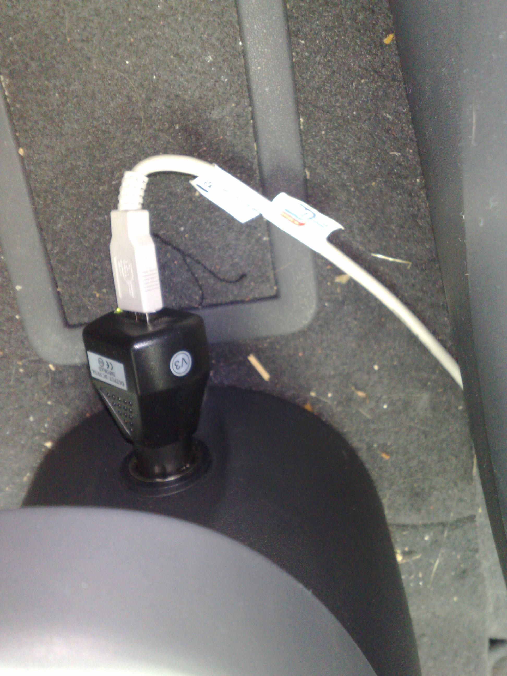

etr ressort près de la console pour atteindre l'alimentation.
Je pense qu'il doit y avoir un moyen de déclipser la console en entier pour y faire passer le cable mais je n'avais pas le temps, peut être durant les vacances ;)
Et voilà le tout en place parfaitement visible par le conducteur et sans cable pendouillant (ça se dit? :mrgreen: )
