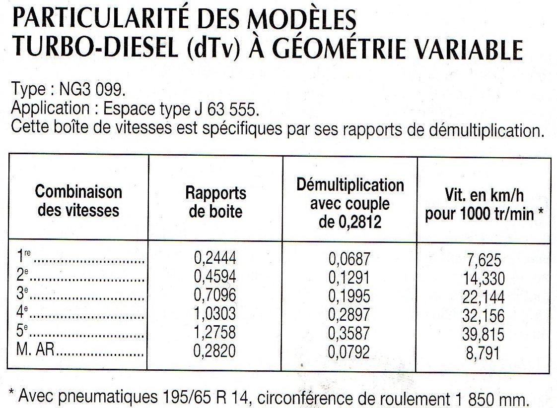

Message Jeu 06 Nov, 2008 13:32:47
En regardant mieu voila le type de boite de mon espace
clic pour agrandir [/img]

Message Jeu 06 Nov, 2008 13:49:08
il te faut donc exactement ce type de boite.
Bonne recherche car le turbo à géométrie on été monté sur les espaces et peu être sur la safrane ( mais pas sur la R21)
