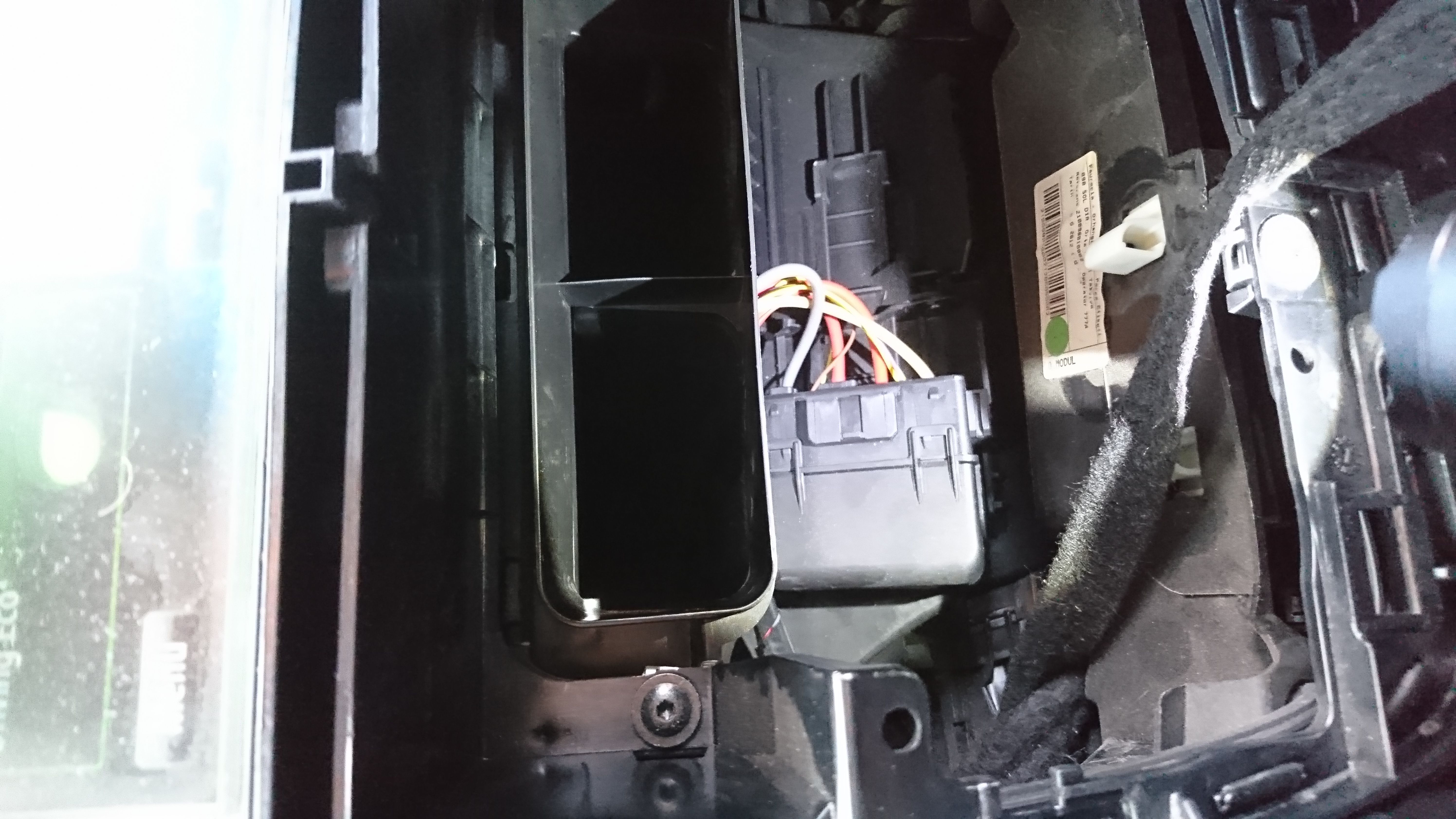

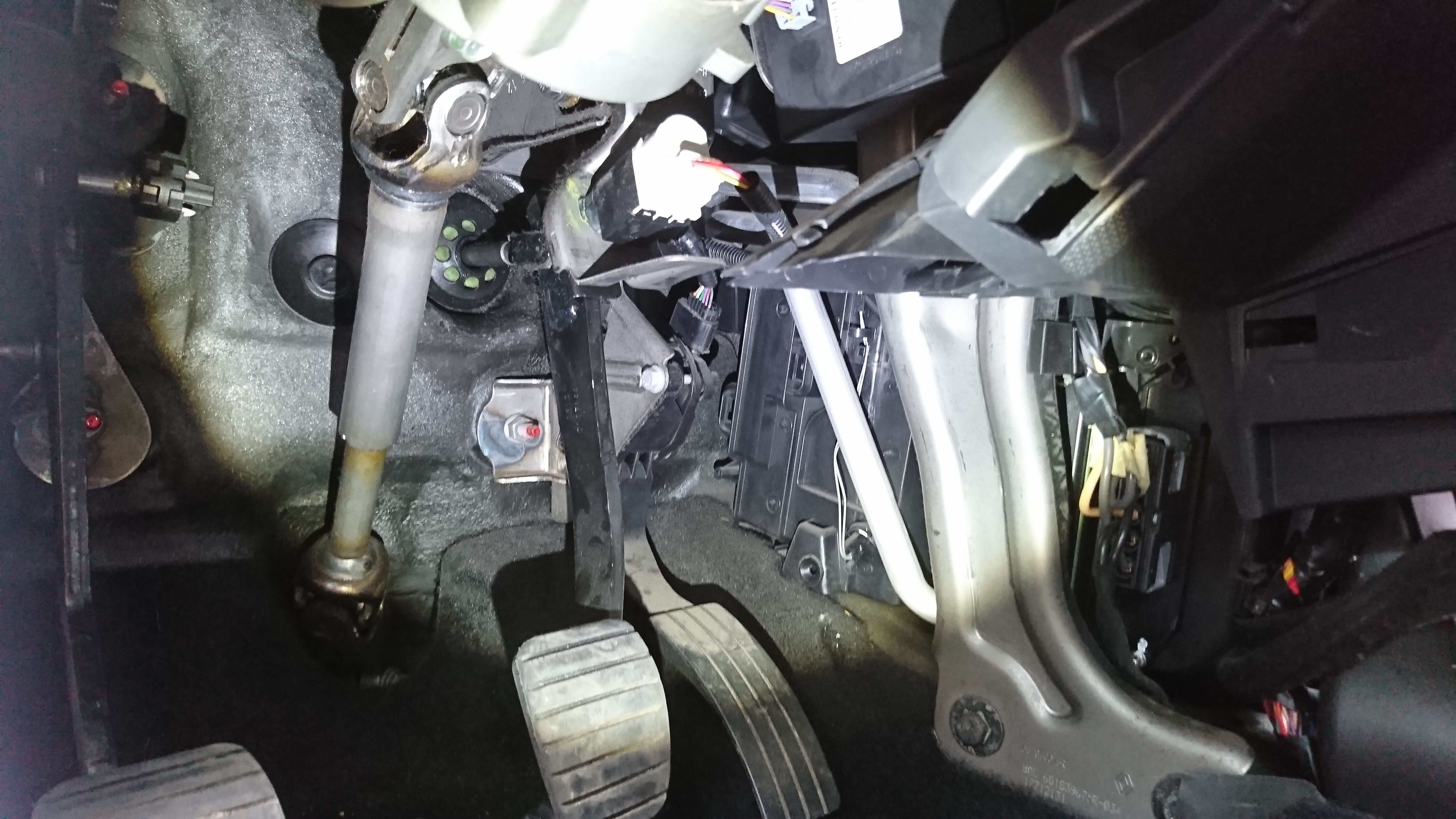

J ai commencé à regarder la dessous mais d arriver à suivre le chemin de l air et aussi les volets à part ceux derrière la console rlink de couleur un peu vert qui se ferme et s ouvre normalement à priori
Tous ce que j ai pu constater ces que les deux tuyaux gris sont très chauds
J ai pris des photos derrière la console rlink et sous le volant
Merci de votre aide clic pour agrandir clic pour agrandir
GASS
Malheureusement là je ne peux plus t'aider.Peut-être essayer de remonter la tubulure côté passager pour voir où la gauche de la droite se sépare.
