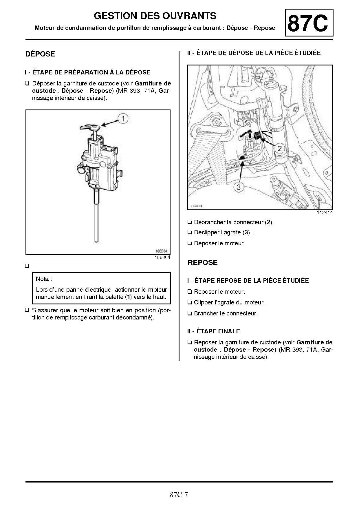

Aujourd'hui j'ai réalisé la manipulation avec un tournevis et une pince (car trappe toujours bloquée, cache plastique enlevé et besoin de faire de l'essence). Puis j'ai enfoncé la tirette au maxi jusqu'à entendre un clic et là l'ouverture centralisée remarche...le moteur n'était donc pas HS :shock: Le seul hic c'est que si cela m'arrive à nouveau je n'ai pas assez de force pour enlever ce cache plastique qui est bien clippé. Je ne pourrai pas me débrouiller toute seule.
Pouvez-vous me dire où se trouve cette tirette de sécurité pour ne pas gâcher mon prochaine we ?

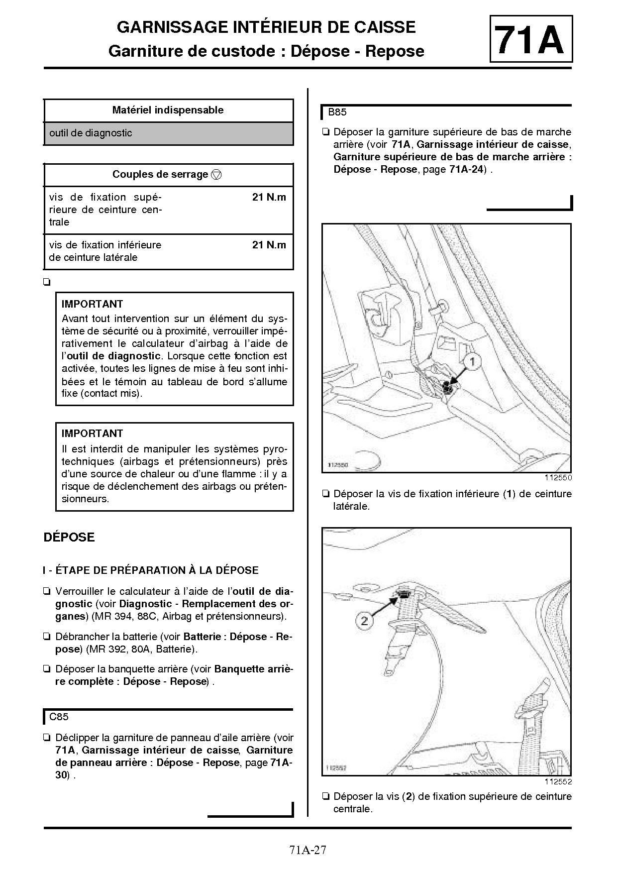

Je te laisse potasser tout ça tu devrais trouver ton bonheur :D :D

Merci beaucoup, je vais regarder tout ça.
Pour info, le service client renault m'a appelé et m'a informé qu'ils ne prennent pas en charge ce type de panne série car le montant de la facture est en dessous du seuil estimé par Renault...

Il faut que tu le fasses, puisqu'il est cliarement expliquer que sinon tu risques de déclencher ton airbag latéral par inadvertance si tu démontes les garniture :-?
