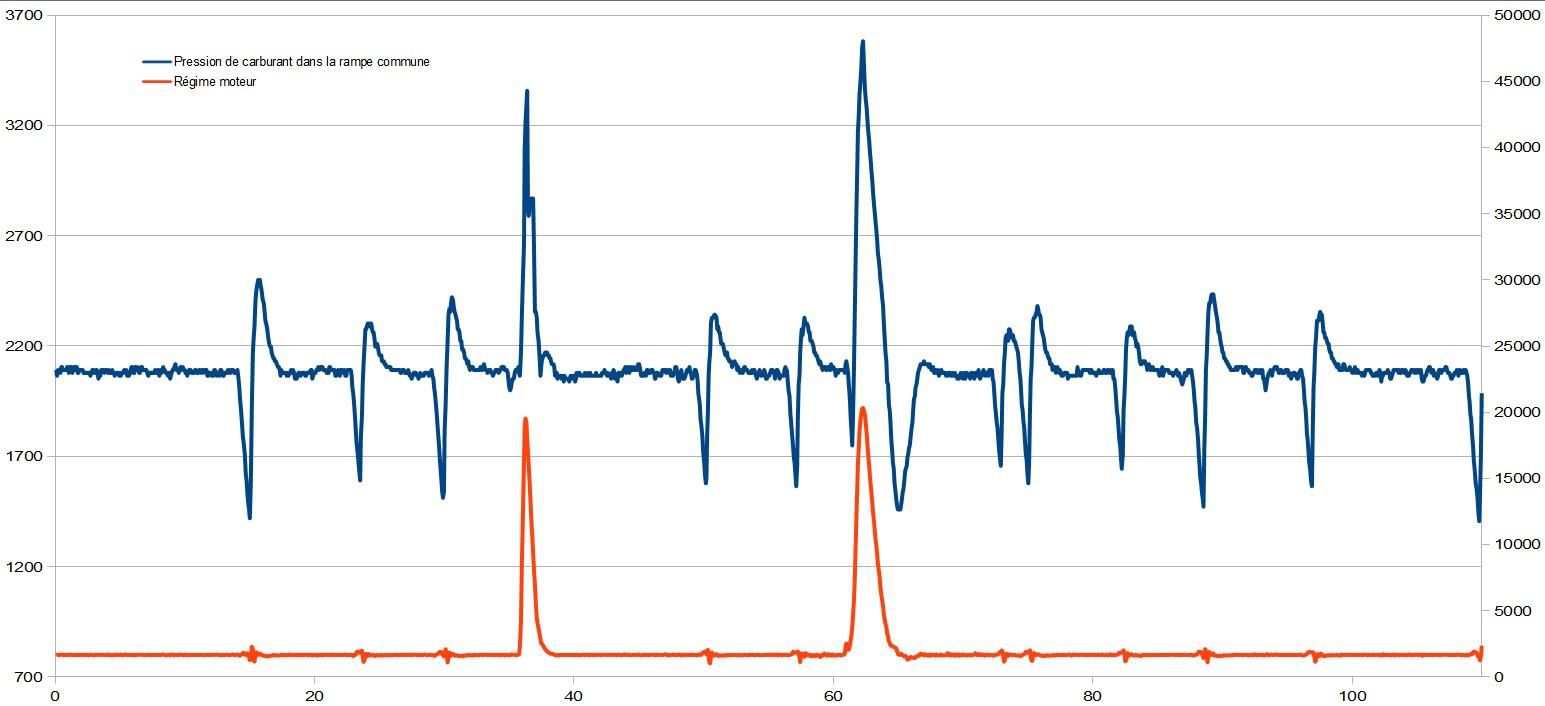

J'ai exactement les mêmes sympthomes... suelement au ralenti, le moteur semble brouter une seconde, de manière cyclique, environ toutes les 35-40 secondes...
J'ai branché le cable sur l'auto (modus dci 1,5 85 ch 100 000km) j'ai fait cet enregistrement :
J'ai mis un coup d'accelerateur vers 38s et 62s.
J'ai pas de message d'erreur dans le calculateur. On dirait une perte de pression dans la rampe commune. Ca ne le fait plus en roulant, on le constate uniquement au ralenti.
Avez vous des idées ? J'ai entendu "capteur de régulation de pression GO"... J'ai pas encore regardé de ce coté...
Avez vous réussi à trouver d'où cela vient ? filtre à GO ? un problème de programmation du calculateur ?
C'est trop régulier pour un faux contact, ou pour de l'air dans le circuit d'injection.
Merci de m'avoir lu :) Bonne soirée !
