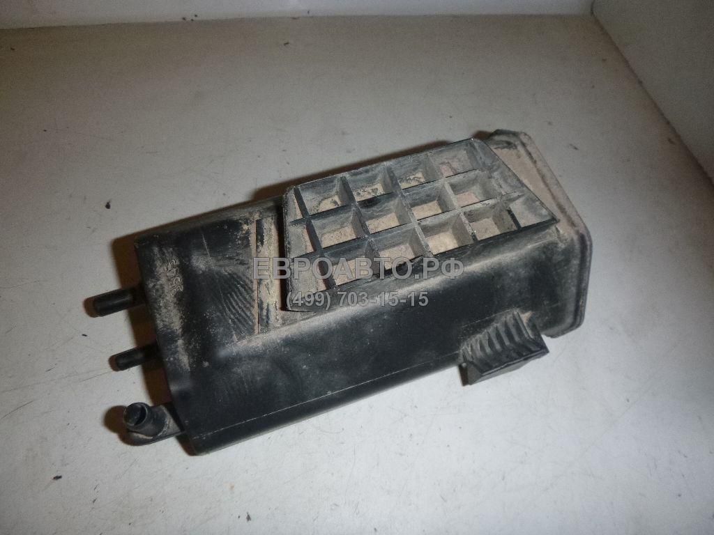

j'ai une Clio 3 1.6 16 v de 2006 que j'ai acheté d'occasion, j'ai fais une révision complète de la belle et acheté tout les filtre en P*****x... :crazy:
sauf que au moment de changer le filtre à essence et bien je ne l'ai pas trouvé :pense: ... mais à la place une grosse boite noire

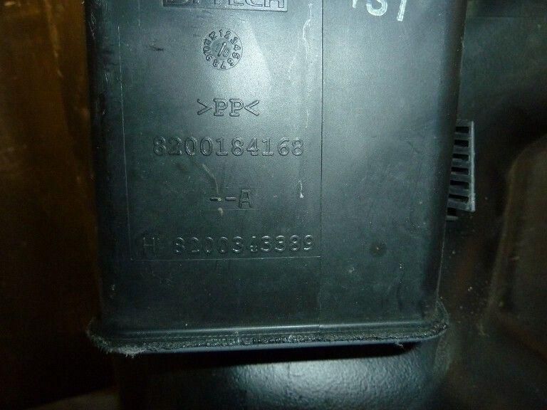

avec 2 références 82 00 18 41 68 & 82 00 34 33 89
la question ou est ce filtre à essence? et qu'est ce donc cette boite?
pour info les photos viennent de sites étranger (russe, turc, hollandais...)
merci de vos lumières :wink:

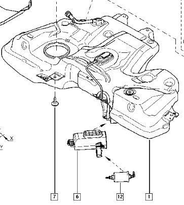

la grosse boîte est le canister, filtre à vapeurs d'essence (repère 6)
ton filtre à carburant (repère 12) se monte dessus

j'ai déboité ce canister qui est fixé au réservoir, je n'ai pas trouvé de trappe ou de moyen d'ouverture pour accéder au filtre, la pièce me semble sertie...
je ne suis pas super doué en mécanique, mais surement qu'il y a une manip qui ne m' a pas parue évidente...
donc si vous avez la solution je prend :)
Je n'ai trouvé aucun forum français qui traite de ce sujet :-/ , hormis des site de vente de pièces détachés étranger... il semblerait que cette piece se monte sur mégane II et twingo II

il n'y a aucun entretien ni remplacement afairea faire sur le canister. pour le filtre a essence il faut demonter le puit de jauge gros ecrou en plastique sur la face superieur de reservoir.
extraire le bloc jauge pompe filtre
par contre je ne sais pas si le filtre se vend separement
remonter le tout et refermer le reservoir ( en esperant pas de fuite )
perso vue les kilometrage elevés pour le changement de filtre a carburant , je ne toucherai a rien ( le mieux est tres souvent l'enemi du bien )
