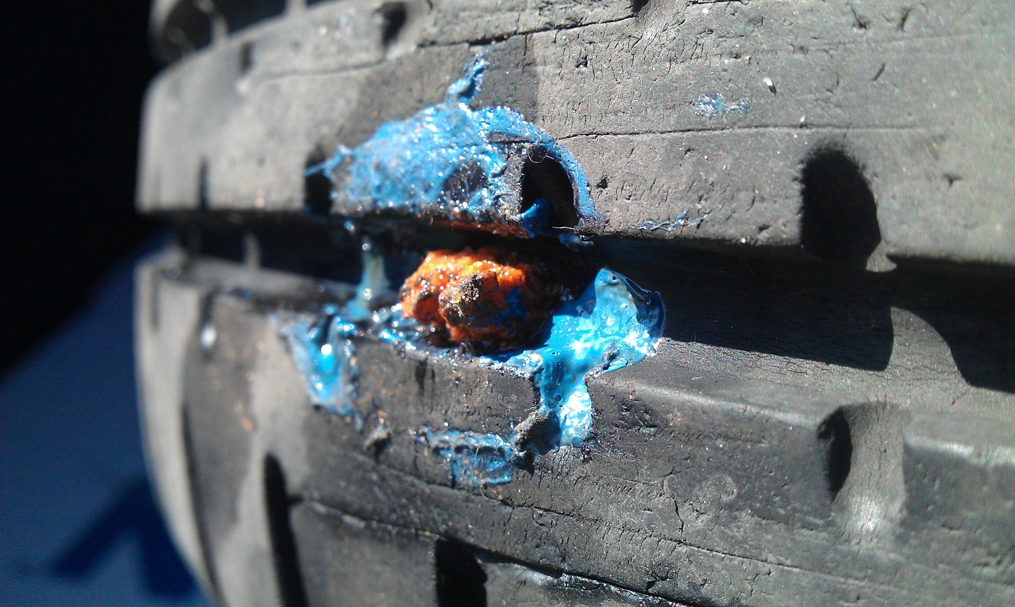

Suite a une crevaison, j'ai été dans un garage Renault qui ma proposé de le réparer (gratos)
Le lendemain je viens chercher mon pneu réparé et la je tombe un peux sur le c** ... La réparation me paré bâclé.
Il me semble que le pneu n'a même pas été déposer :S
Pouvais vous me donner vos avis par rapport a cette photo?
Merci d'avance ! clic pour agrandir

Non le pneu n'a pas été démonté vu que c'est une mèche qui ce s'introduit par l'extérieur du pneu.

Et donc vous pensé que ça va tenir ou je devrais refaire réparé le pneu?
Je vais faire 4000km bientôt.

Il n'y a pas trop de crainte à avoir.

typeD
Inscrit le: 19 Mai 2011
Messages: 37
Message Mar 12 Juil, 2011 14:03:11
c'est clair que ca fait pas clean, mais si sa tient c'est l'essentiel. Pour ma part faut mieux payer 30E et avoir une réparation digne de ce nom, c'est a dire par l'interieur type "champignon", et c'est vraiment nickel.
Au bout de quelques dizaines de kilomètres il n'y aura plus de trace de la mèche dans le pneu.
Au niveau des réparations par l'intérieur, sur le papier c'est mieux mais en pratique je n'ai pas vu de différence.

J'ai du en faire un bon millier des réparations comme ça qui n'ont jamais bougé .
Par contre ton pneu à des traces étranges , fais des burns avec ?

Oui mais pneu son dans un SALE état car j'ai fais le guignol sur un chemin de terre et gravié ... j'ai regretté après avoir vu mais pneus ...

oui, disons que la sur la photo ca faisait pas clean, mais si tu dis que le bout de la méche disparait par la suite dans ce cas pourquoi pas.

la couleur bleu, on ne la verra plus.. et puis, ça de loin ça ressemble à un cailloux pris dans le pneu..
qui regarde les pneus à la loupe tous les jours ? personne .. => donc ça ne se verra pas ;)
