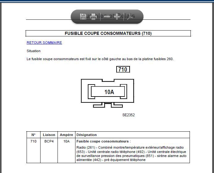

Bonsoir,
voir extrait ci-dessous:
benjb83
Inscrit le: 01 Mai 2015
Messages: 3
Message Ven 01 Mai, 2015 19:26:00
Pourrais-je avoir plus de précision ? Cela ne m'aide pas vraiment malheureusement.
C'est où la "platine fusible 260" ? Si c'est celle sous le volant, il n'y est pas.

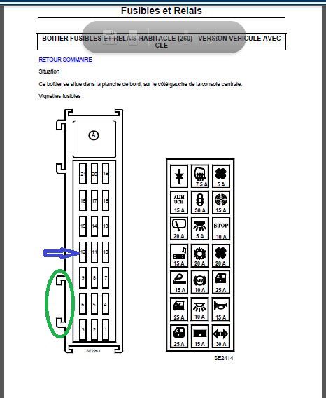

Le coupe conso c'est celui assez deporte sur la gauche (un 10A donc de couleur rouge)
last_editDernière édition par JeanValgeant le Ven 01 Mai, 2015 20:12:43; édité 1 fois
buron44
Inscrit le: 03 Juil 2011
Messages: 294
Localisation: 44600 Saint-Nazaire
Message Ven 01 Mai, 2015 20:22:29
Normalement le fusible coupe-consommateurs doit se trouver sur la platine des fusibles habitacle (entourage vert).
Sinon vérifier que le fusible F12 (flèche bleue) n'a pas fondu:
benjb83
Messages: 3
Message Ven 01 Mai, 2015 20:34:58
Merci beaucoup c'est réglé !
(Il s'avère que mon père en changeant le fusible du feu arrière a pris celui du coupe conso pour le remplacer en pensant que c'était un fusible de rechange... Et comme je ne voyais pas de fusible à cet emplacement, je ne pensais pas que c'était ça... Je cherchais un fusible grillé, pas un endroit sans fusible).
Bref, merci beaucoup. :D
