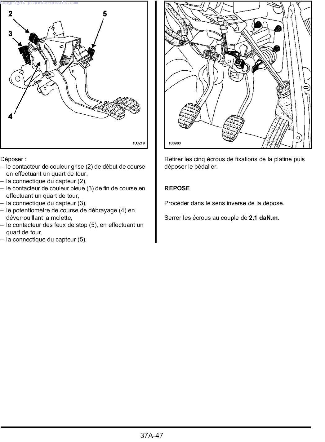

::forum_001:: C'est peut-être le contacteur anti-à-coup qui se serait déréglé. Celui-ci se trouve au niveau de la pédale d'embrayage, en butée haute (pédale non enfoncée). Il faut se contorsionner pour se mettre la tête au niveau des pédales, yeux vers le haut et voir ce que l'on fait. Appuyer sur l'embrayage pour dégager l'accès au capteur et tirer ce dernier (il y a des crans, ça résiste un peu c'est normal). Laisser la pédale revenir à sa position, elle va régler le capteur en venant appuyer dessus en se remettant en place.

"Capteur embrayage n°2 (début de course)
- sert à l'injection pour gerer l'amortisseur anti-acoup.
Si regulateur de vitesse present, les capteurs embrayge debut de course et de frein servent à déconnecter le régulateur."
Ce dispositif est monté sur toutes les voitures "modernes". C'est pas compliqué d'accès, une fois qu'on a repéré où il est, son réglage se fait tout seul...
Il y a un moyen assez simple de le tester :
- en roulant en 2eme embrayage relaché, faire pied à fond/pied levé rapides sur l'accelerateur : la voiture doit accelérer et ralentir sans acoup
- en posant le pied sur l'embrayage (appui léger : 1cm) refaire pied à fond/ pied levé rapides : la voiture doit faire de gros acoup.
