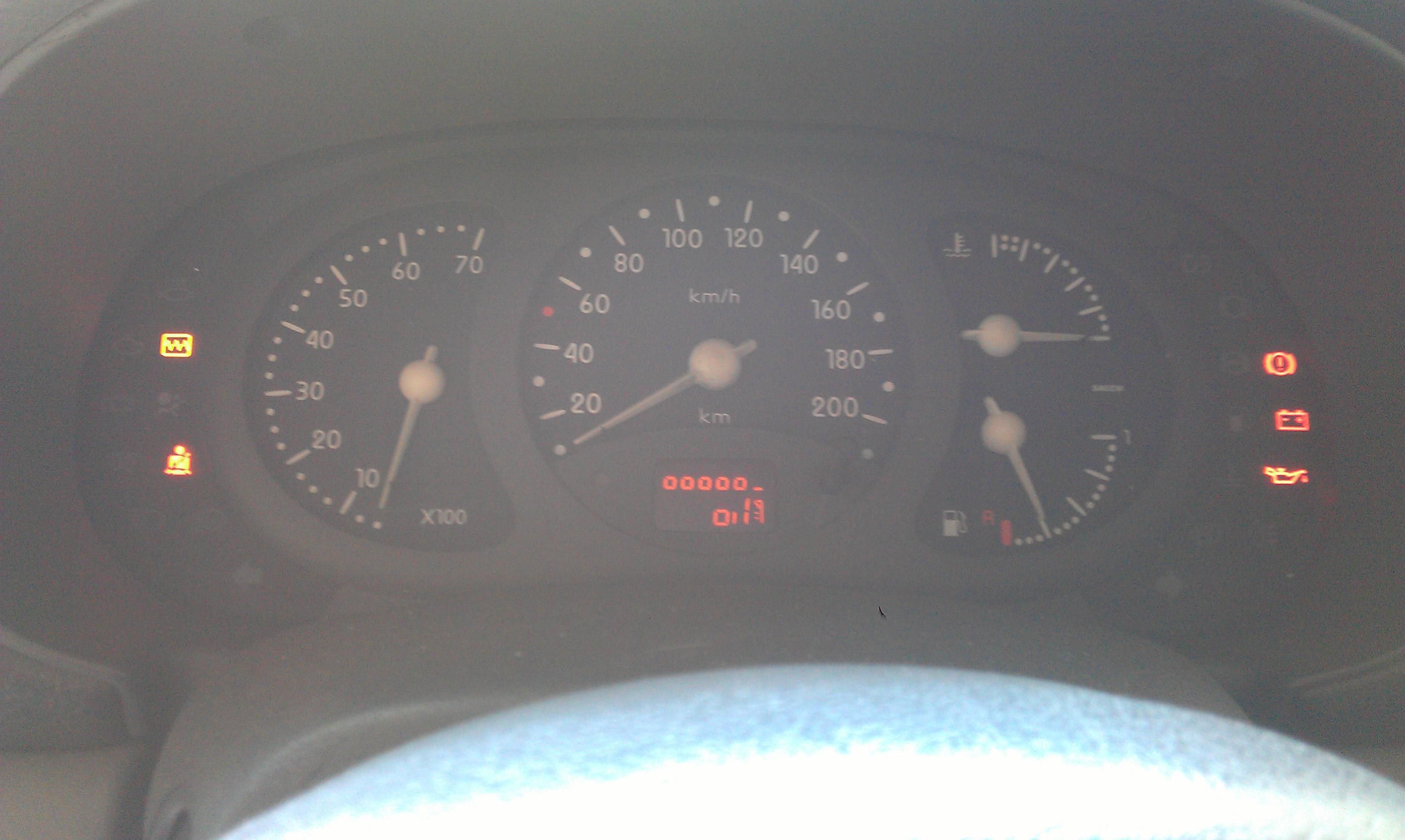

-Hier soir, après ne pas avoir utilisé ma petite voiture durant 2 semaines (garé sur le parking, n'étant pas à l’abri de la pluie,etc..), j'ai décidé d'aller faire un tour en ville. Je met le contact et voilà ce qu'il m'affiche : clic pour agrandir
Sur le coup je ne cherche pas à comprendre et démarre : j'ai roulé 3 mètres, j'ai compris qu'un truc clochais. Je me suis donc arrêté. Je remet le contact (même chose pour l'affichage) et là, toute tentative de démarrage était impossible.

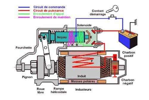

Pour les pinces c'était bon. Par contre il es vrai que j'ai l'impression que lorsque je démarre, le démarreur fais 1 à 2 tours puis plus rien. Y'a un moyen de vérifier si c'est le solénoïde ? (et où est il si c'est pas trop demandé ^^' )

Si c'était le solénoïde (placé sur le démarreur) tu aurais juste un clac.
Si le démarreur consent à tourner qques tours il doit être en fin de vie.
