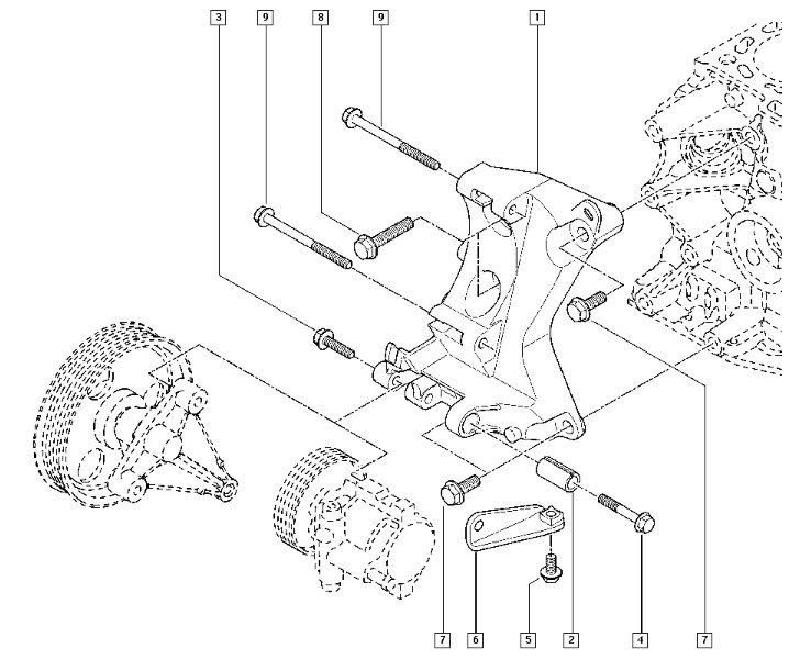

Je crois avoir compris que la poulie que tu as trouvé se fixe en lieu et place du compresseur sur les mêmes fixations de ce dernier.
Mais vraiment à confirmer...
un ptit schéma trouvé il y a quelques jour... clic pour agrandir
A priori ça correspond à une clio mais attention je ne sais pas si c'est une phase 1 ou 2 (pour peu que le support d'accessoire ai changé entre les deux phases)...
