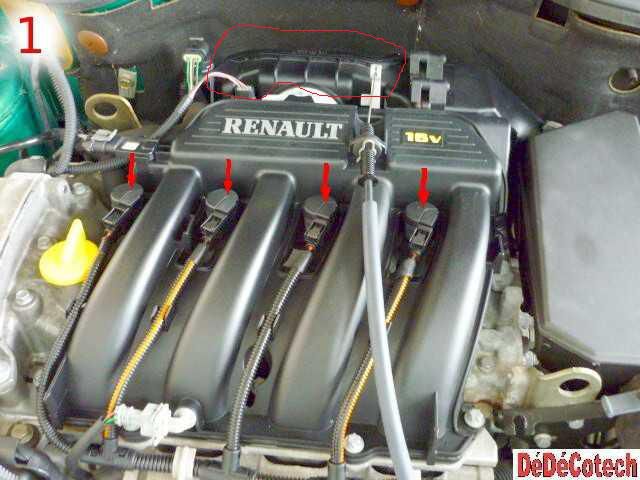

je joins une photo si j' arrive du boitier qui coince.[img]
clio2 phase1 1.6 16v (K4M748) du 12/1999
Inscrit le: 30 Juil 2008
Messages: 13064
Message Jeu 15 Oct, 2015 10:27:05
jc66
Inscrit le: 15 Oct 2015
Messages: 24
Localisation: perpignan
Message Jeu 15 Oct, 2015 10:32:00
désolé j'avais pas vu la miniature cachée plus bas :oops:

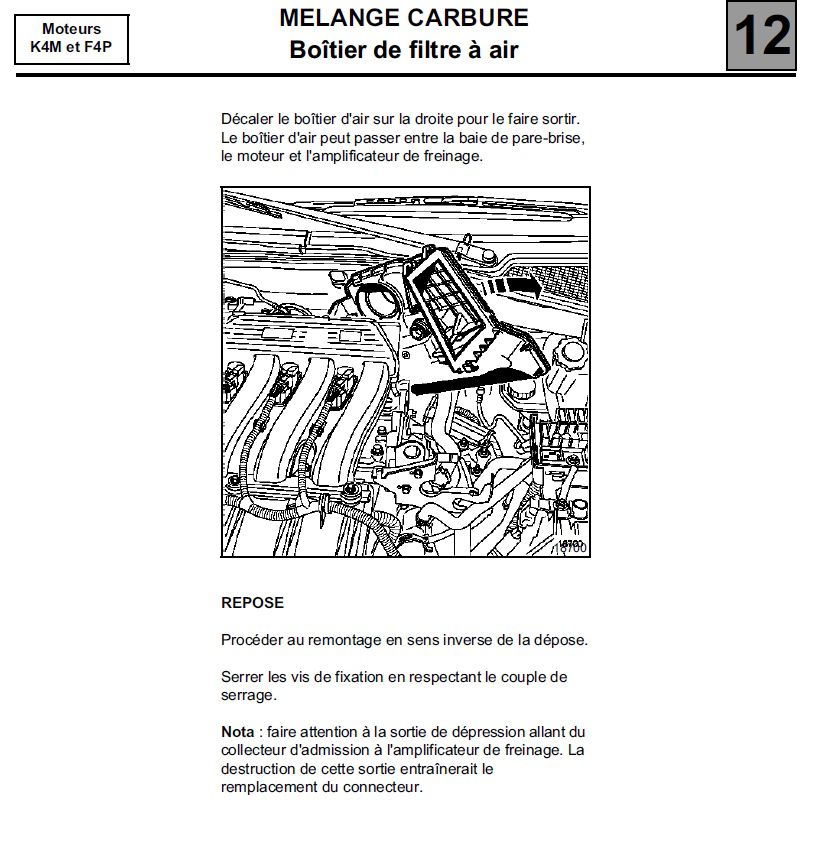

Faut il que j'enlève le collecteur d admission(renault 16v) pour accéder au boitier papillon par devant?
Un petit indice serait le bien venu :pense: Merci
Messages: 13064
Message Jeu 15 Oct, 2015 13:45:10
Il faut déposer le boîtier filtre à air
Leaf SV 30 kWh /Outback LTD
ex-Laguna II.2
Ex-Honda SH300 - iMac 20"
jc66
Messages: 24
Message Jeu 15 Oct, 2015 14:26:07
Merci pour ton aide. c'est ce que j'avais fait mais j'ai du m'y prendre comme un blaireau car je n'arrivais pas à sortir le boitier vers la droite.
Je recommencerai ce WE. Merci encore

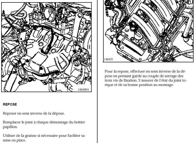

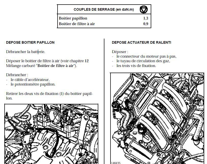

Tiens je viens de trouver une photo qui devrait m'aider. Pourtant j'ai bien essayer comme ca mais ca ne passait pas. Je vais y aller plus fort en faisant attention à la sonde.
Je vous tiens au jus :prie: clic pour agrandir

Message Ven 23 Oct, 2015 12:19:58
Bonjour à tous
Bon apres changement capteur d'admission d' air et sonde de temperature hier, aucune amélioration. Ralenti tjs coiné à 1500/2000t/mn.
Donc ce matin , j'ai réussi à démonter le papillon et aprés nettoyage minutieux et changement des joints ::yeah_008:: ::yeah_008:: ::yeah_008::
ralenti nickel chrome 750t/mn meme aprés avoir roulé.
Je suis trop content . MErci à tous ceux qui m'ont aidé.
