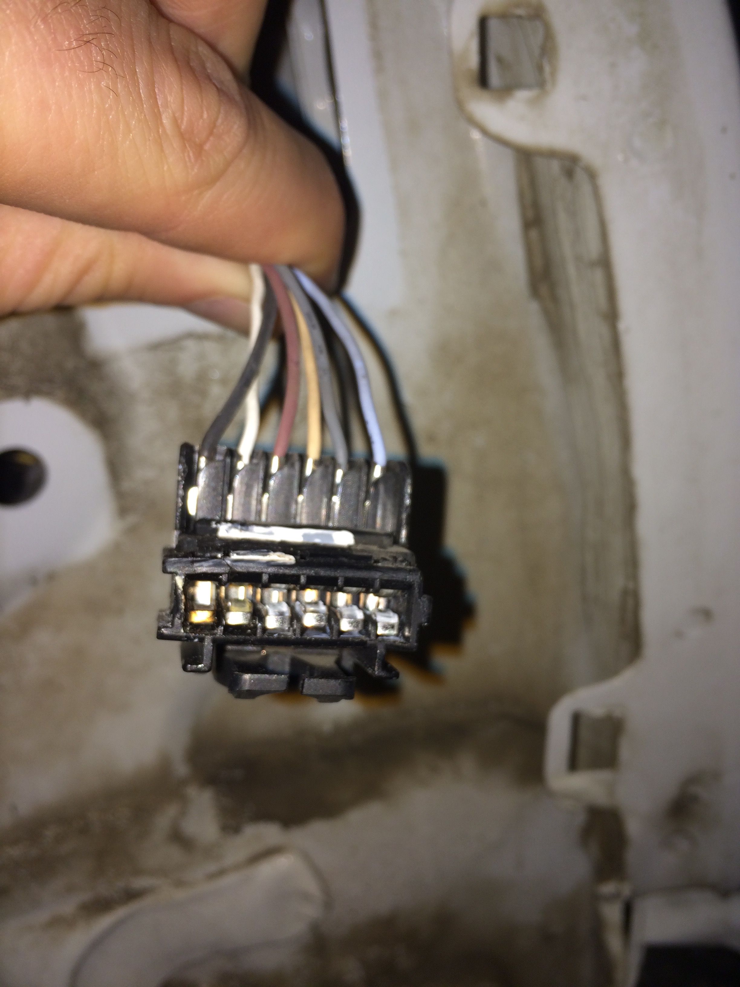

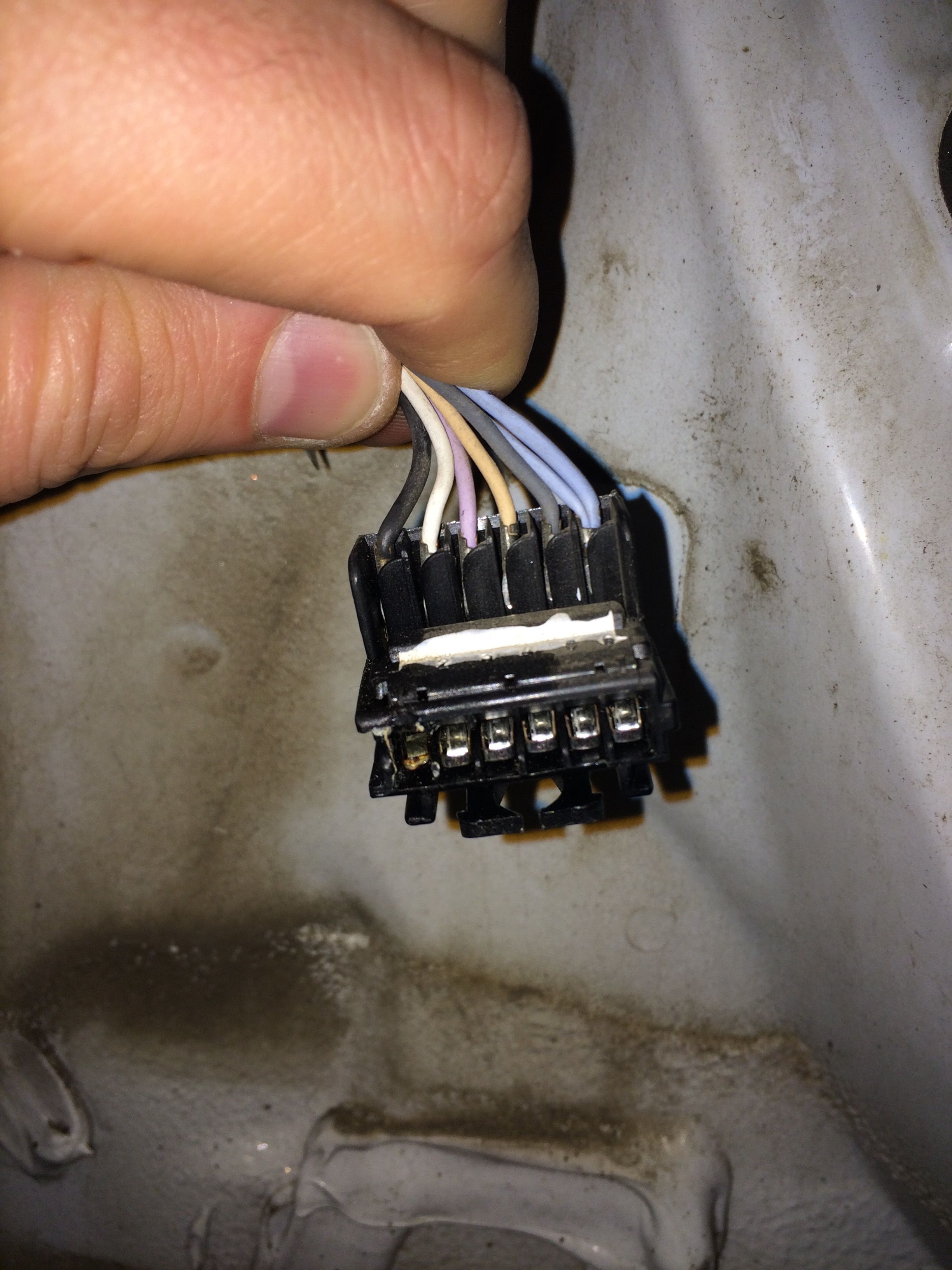

Bonjour à tous !
Je suis nouveau sur ce site, et je vous adresse ma demande.
J'ai une clio société phase II de 2004 et voici les symptômes qu'elle a développé dernièrement :
- Au freinage sans les feux de route activés : le voyant antibrouillard s'allume.
- Lorsque j'actionne mes clignotants le voyant s'allume aussi mais surtout ls clignotants s'affolent parfois ne clignotent plus.
J'ai regardé quelques sujets sur ce problème c'est pourquoi je joints les photos de mes connecteurs de feux arrière pour voir si vous pouvez m'aider car personnellement je n'y connais rien.
Pouvez-vous m'aider ?
De plus j'ai un problème avec ma prise allume cigare, lorsque je branche un chargeur de portable il ne fonctionne pas, certainement un faux contact.
Pensez-vous qu'on puisse changer cette pièce sans trop de frais ou même réparer tout ça ?
Merci à tous pour vos retours !

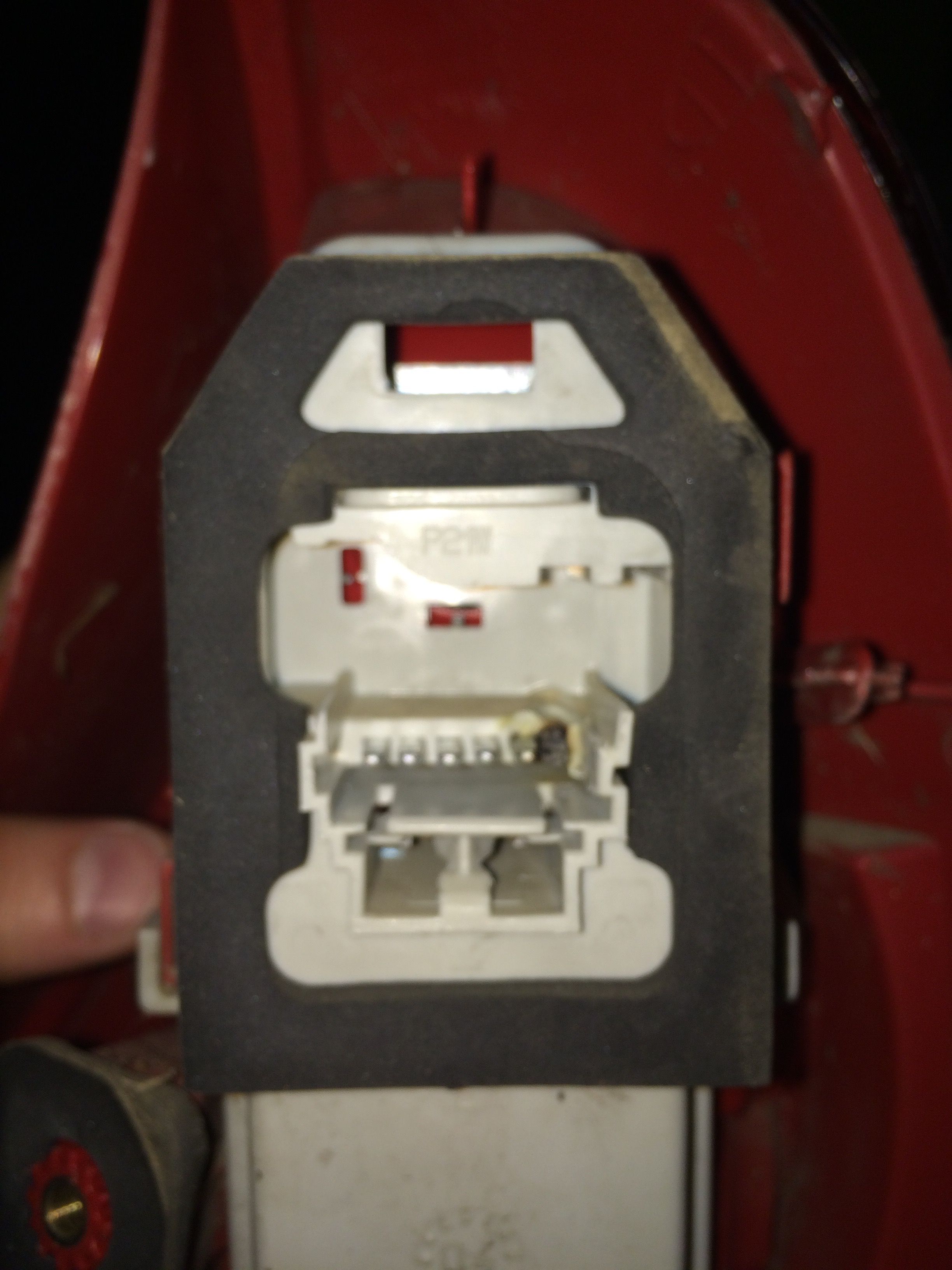

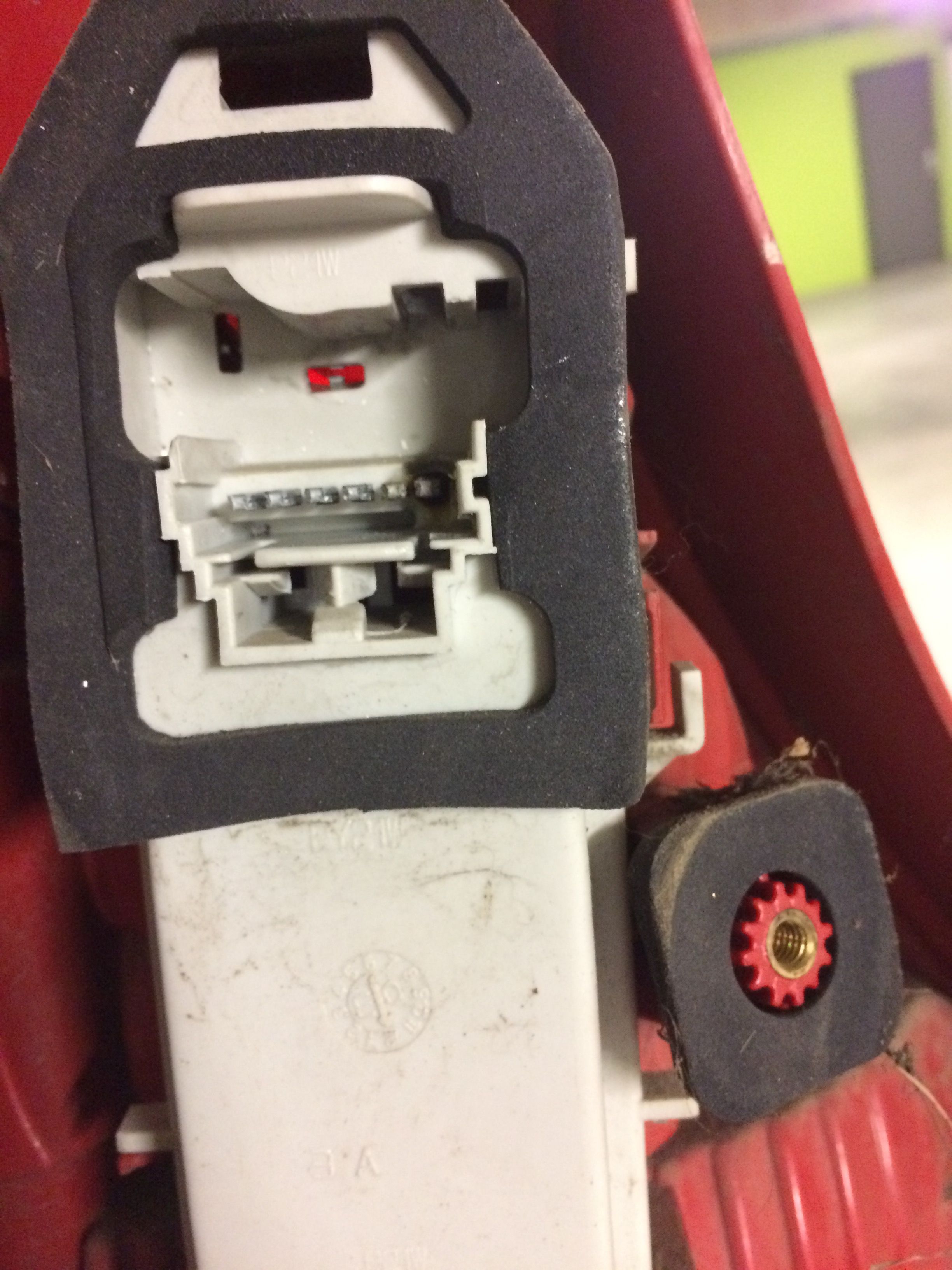

Tiens, sa faisais longtemps que j'avais plus vue de platine de feu arriére cramé sur clio. Sa peut se refaire selon le niveau de dégradation, je l'avais fait sur celle de mon père à 150 000 kms environ et là elle recommence à 290 000 kms. Le fil noir sur ta fiche est la masse qui chauffe et fond le plastoque comme une bougie, après t'as tout qui se touche et ta voiture finis en sapin de noël :razz: . Soit tu trouve une platine à la casse avec la fiche que tu raccorde avec des cosses, soit tu est bon bricoleur et tu retape la platine et ta fiche, soit tu remet ta fiche, coupe ton fil noir, le rallonge, fais un petit trou dans la platine pour le passé dedans, tu coupe la lamelle de contact pour plus que la masse revienne au niveau de la fiche ou c'est fondu et avec un fer a souder étain, tu soude le fil sur le reste de lamelle de masse non touché dedans. J'avais vu un tuto de ce genre, si je retrouve pas, je vais t'en faire un avec des images du net.

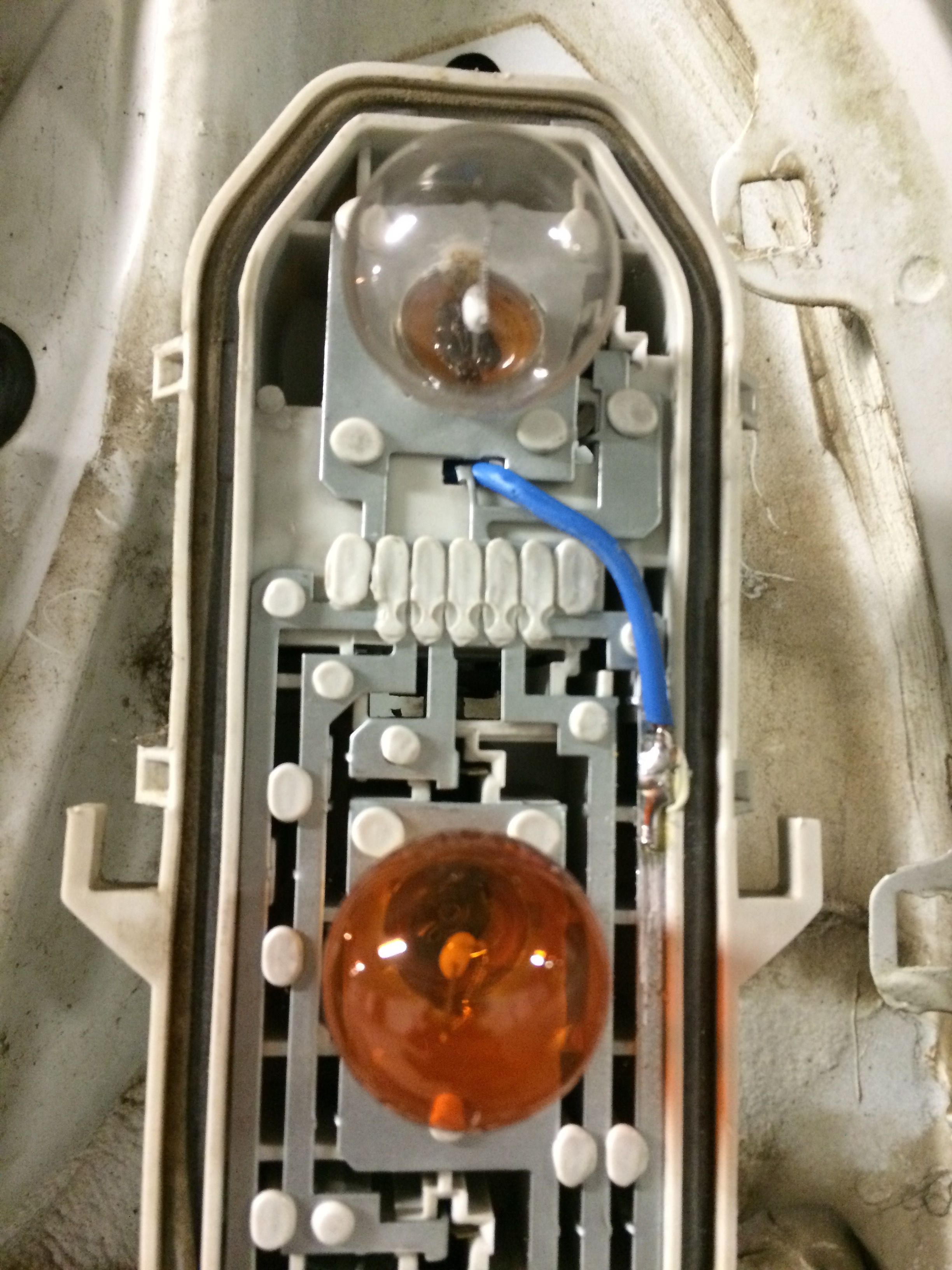

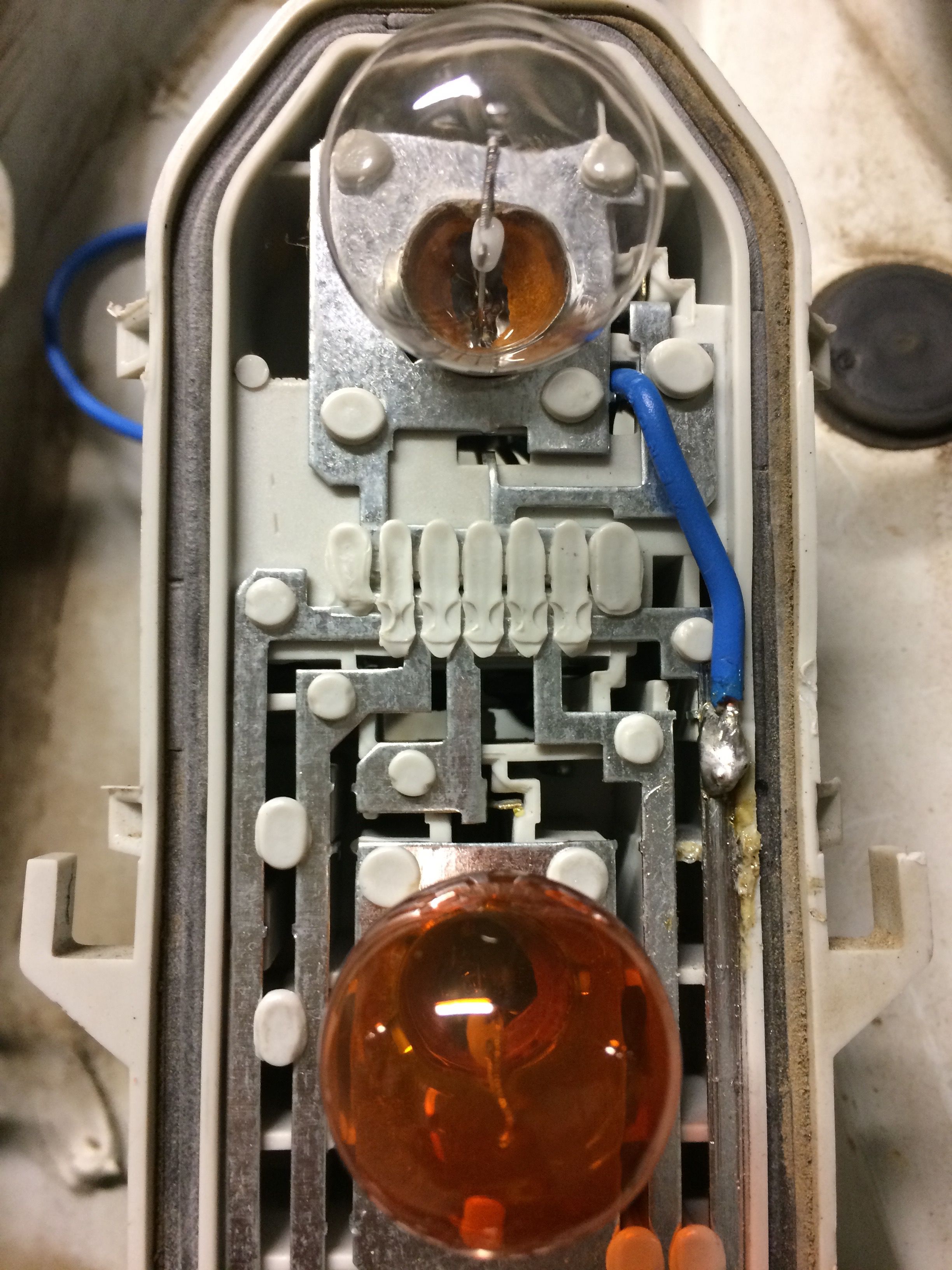

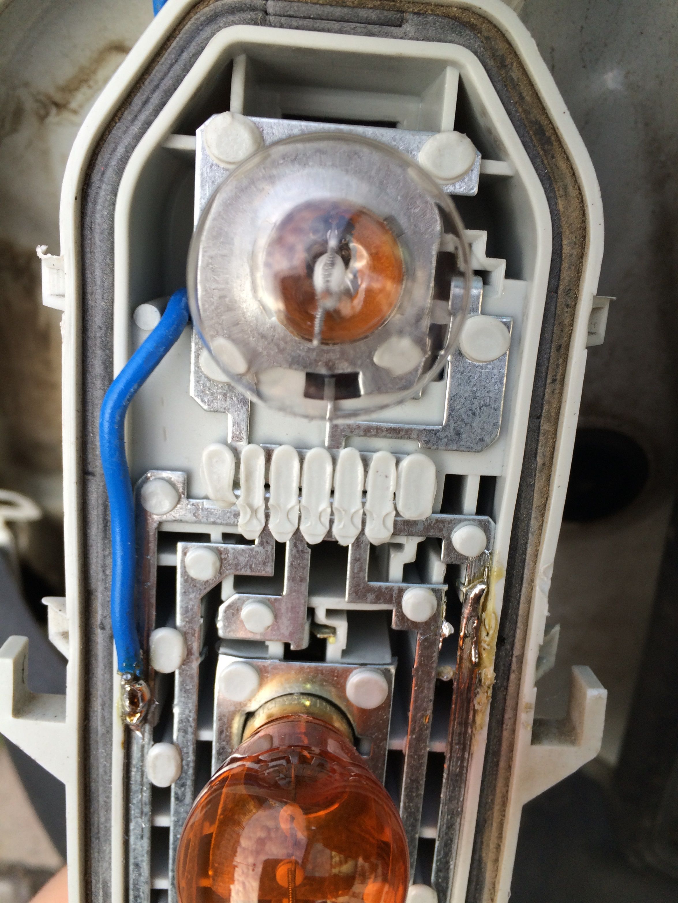

brunospqr
Inscrit le: 21 Fév 2016
Messages: 9
Message Dim 06 Mar, 2016 10:49:18
Voici les photos de mes soudures
La première photo correspond au feu gauche :
et celle-ci au feu droit :
Cyr840
Inscrit le: 19 Jan 2016
Messages: 258
Message Dim 06 Mar, 2016 11:56:26
Salut, pour moi tu n'as pas souder ou il faut c'est sur. Quand tu regarde ta photo, tu voie la plaque de métal de l'ampoule du haut? c'est sa la masse, tu aurais du souder ton fil sur la partie de cette plaque ou le chemin opposé de ta soudure^^. Je vais te faire un repére sur une de tes photos pour te faire voir ou
Grand Scenic II 1.9 DCI 120 chx année 2005 7 places
Cyr840
Messages: 258
Message Dim 06 Mar, 2016 12:03:51
Les étoiles rouges sont les plaques de masses, les traits rouges des chemins de masses et la flèche rouge et le point noir sont un endroit ou tu peut souder ton fil et je dirais même que tu devrais le souder encore plus bas après le plastique fondu qui maintiens ta platine conductrice. Là, ton fil tu l'as souder sur autre chose qui fait interaction et du coup quand tu met un cligno en route, tu te transforme en guirlande de Nawélle^^. Sinon la soudure est pas mauvaise pour une première fois, mais vire la bavure de plastique fondue entre ton point de soudure et le joint car si la flotte viens à rentrer là-dedans un jour, c'est le feu de st Jean qui pourrais t'arriver, Cette expression peut faire peur, j’exagère un peu, mais tu pourrais cramé le faisceau électrique en gros.
