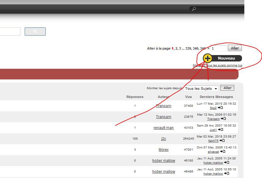

Pour Kamille:
en haut à droite de la liste des posts, il y a un bouton "nouveau".
Vince67
