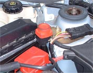

As tu vérifié si le dijoncteur en cas de choc ( je pense que tu en as sur ta voiture) ne serait pas enclenché ?

Comme ceci , il peut être noir au lieu de rouge :

ah oui c coupe courant mais le problème a moi c sur 1 problème mécanique car il y as de courant au bougies , et les injecteurs injecte d'essence .
