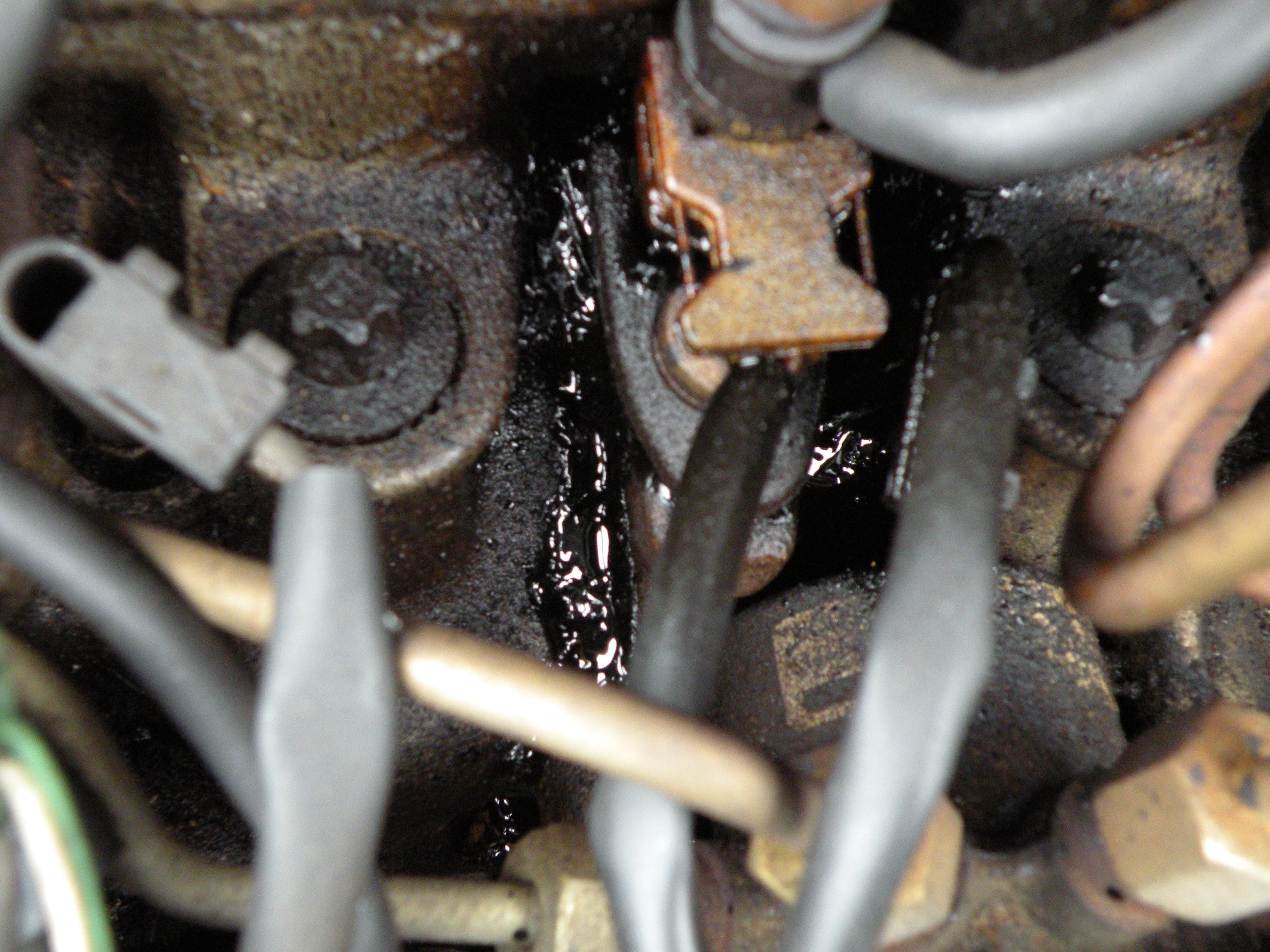

(Heureux) propriétaire d'une Clio II 1.5 DCI 65 (2003) avec ses 234000 Kms , j'ai ouvert mon capot suite à un bruit bizarre hier soir.
Sous une pluie battante,voici ce que j'ai découvert :
Je pense à une fuite du joint au niveau de l'injecteur. Les joints ont été changés à il y a 40000 Kms dans une concession Renault.
N'étant plus sous la garantie ,puis je faire changer juste ce joint ou le faire moi même ?
Merci d'avance :prie:

salut
mecaniquement tu peux le faire toi meme avec un peu d outillage
par contre il faut bien meme tres bien nettoyer le fond de la culasse et l inj
si tu ne peux pas faire ca, ne te lance pas dedans ca recommencera d ici peu

J'ai bien quelques outils mais je pense qu'elle va finir au garage !!
Maintenant , il ne reste plus qu'aà trouver un garage entre les 2 ponts du mois de Mai qui pourrait faire cette réparation.
Combien d'heures de MO pensez vous ? cela pourrait éviter de se faire avoir !! :$

Message Sam 28 Avr, 2012 18:36:34
Dans un garage c'est une heure et demi vers là

Message Dim 29 Avr, 2012 08:47:12
salut
ouai dans ces eaux la...
en esperant que l injecteur vienne bien

Message Sam 05 Mai, 2012 00:10:03
tomi a écrit:
Tu dois bien avoir une idée puisque tu l'as déjà fait faire . :pense:
Changement de 2 joints en concession m'avait couté : 360€
Là le petit garage du village m'en a changé 3 pour 86€ !!!
Le dernier injecteur était trop grippé et ne fuyait pas donc pas besoin de perdre du temps en MO.
