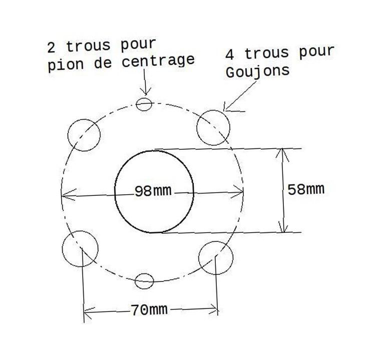

Souhaitant mettre des pneus neige sur notre clio, pourriez-vous me dire si des anciennes jantes de punto dont voici le dessin peuvent y être montées ?
Actuellement, il y a du 175/65/14.

Je pense que l'entraxe de 98 est specifique aux Italiennes

Renault n'a pas de diamètre de perçage de 98, c'est du 100 le plus proche et un trou de centrage de 60.
Je ne parle même pas du déport et de la forme de la portée de la visserie.
Voir http://www.alcar.de
On y retrouve bien tes cotes de FIAT.
