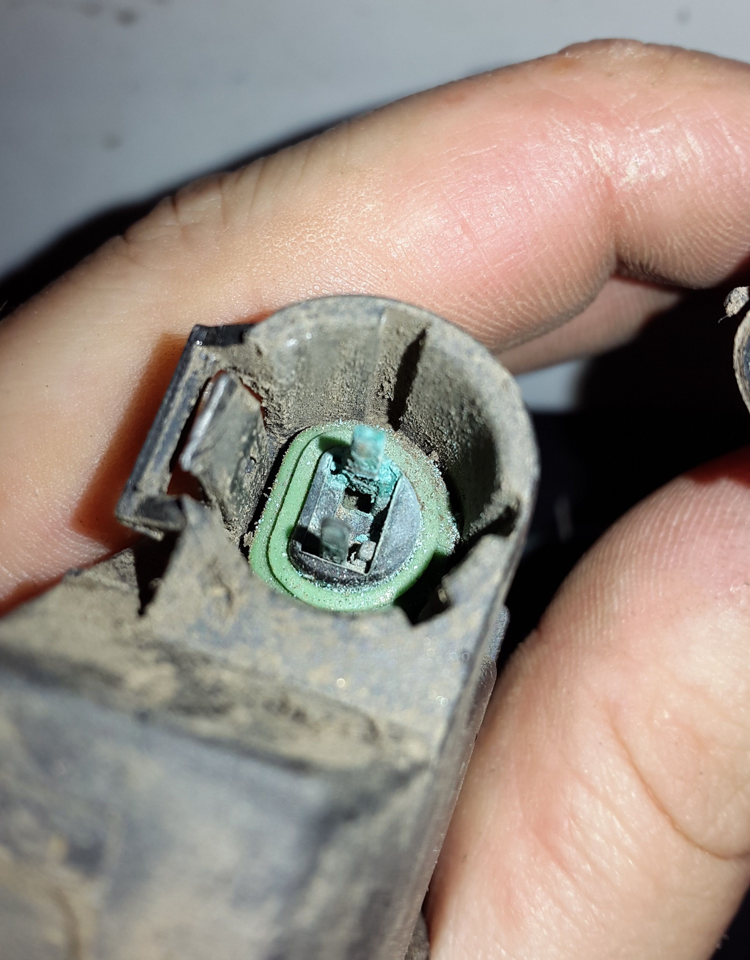

Après avoir réglé mes problèmes de bouton "warning" et de masse (sapin de noël) ces derniers jours; je souhaiterais régler le problême du 3ème feu stop et du feu de plaque.

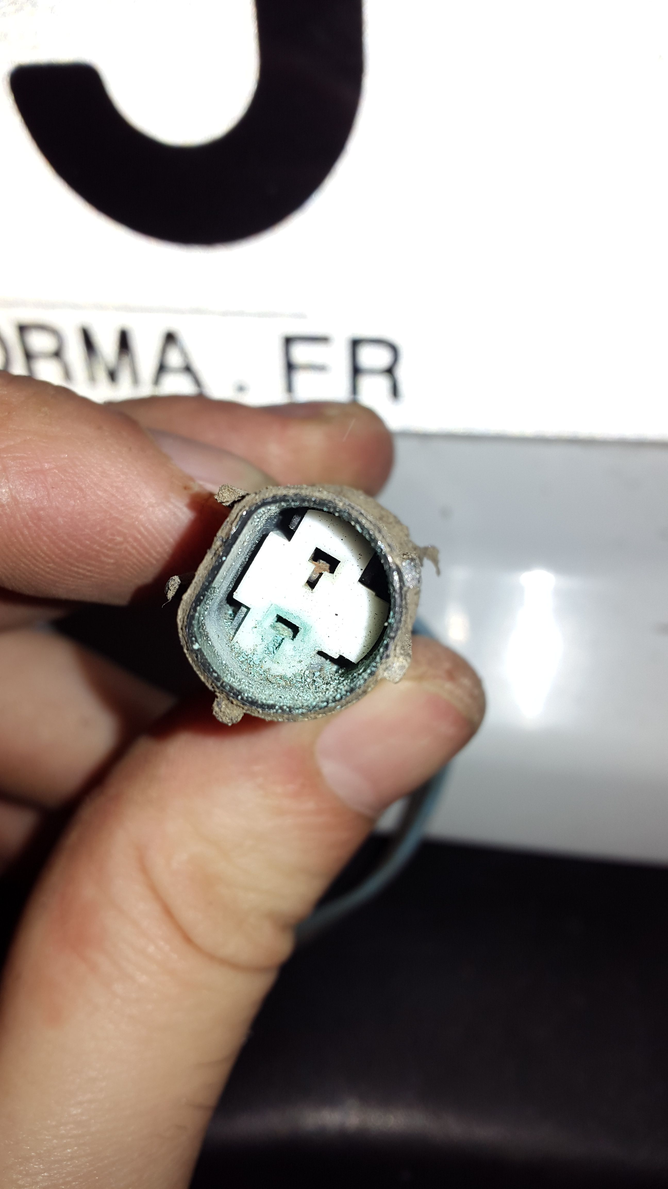

En effet, après avoir démonté le becquet du 3ème feu stop et le feu de plaque, j'ai constaté un problème d'oxydation avancé (après la rouille) sur les connecteurs de ces feux.
Connecteurs du feu de plaque:
clic pour agrandirclic pour agrandir
J'ai suivi une video Youtube mais ça n'a en rien changé en mon problème. Pour cela, j'ai acheté du nettoyant contact et ai gratté les fiches. Mais ça n'a rien changé.
Je pense changer les deux connecteurs en haut et en bas; et changer le 3 ème feu stop car dans celui-ci il y a des gouttes d'eau.
Enfin, si vous pourriez m'indiquer la solution la moins coûteuse et la plus efficace, ce serait cool.
Merci à ce forum.

Une solution consiste à faire fondre l'oxidation en trempant le connecteur dans un gobelet rempli d'eau. Elle va se dissoudre et ensuite, une vieille méthode consistait à enrober le tout de graisse synthétique pour isoler de l'humidité.

Tu veux dire que je dois ôter les connecteurs (découper les fils électriques) et les plonger dans l'eau?
Ca ne va pas noyer l'intérieur des connecteurs et les rendre totalement inutilisables?
Tu penses que ça prend combien de temps?
Merci

Transam a raison, je ne me rappelai plus de cette solution.
Il faut faire un mélange de bicarbonate de soude assez concentré avec de l'eau. Tu plonges ta cosse dedans et tu laisse agir.
Acide contre base; tu vois les particules de vert de gris remonter à la surface. Après un bon coup de soufflette à l'intérieur pour sécher le tout.

je l'ai fait les gars. A voir le résultat.
Merci

Message Mar 15 Déc, 2015 07:07:54
Salut les amis,
Excellente la méthode! Bon, j'ai coupé les 2 fils qui reliaient les connecteurs du feu de plaque. J'ai trempé ceux-ci dans l'eau chaude. J'ai vu au fur à mesure des particules choir au fond du verre.
Désoxydés, déshumidifiés avec mon déshumidificateur maison, et reconnectés aux 2 fils précédemment sectionnés, par dominos.
Résultat: Ca marche!!! YOUPI
Merci beaucoup! Vraiment!
PS: je vais me fournir de graisse synthétique.
