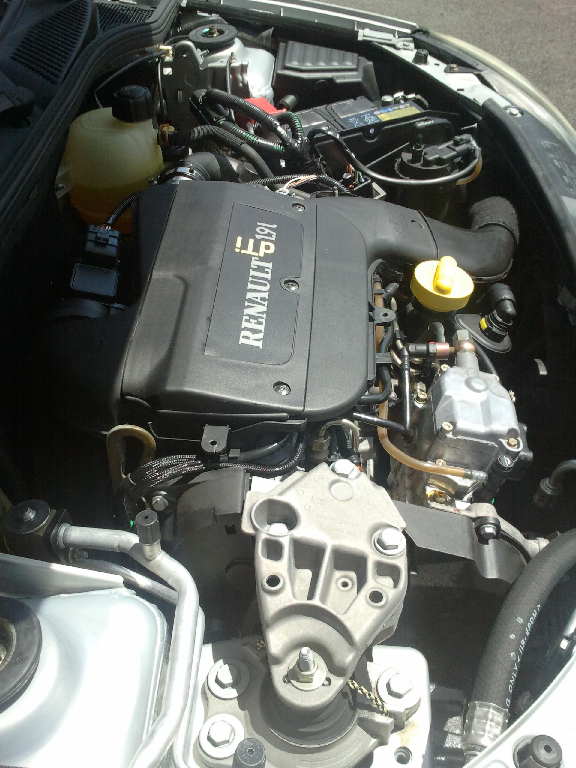

BONJOUR.
Des nouvelles de ma clio. 1.9 Dti 80 cv, du 08-2001.
Cette après midi j'ai déposé la batterie, son support, la durite d'air entrée turbo pour plus de visibilité, mais sans succès.
Ma boîte à vitesse n'a pas ce capteur qui sert à indicateur de vitesse au TDB.
J'en déduit que le compteur de vitesse fonctionne avec les capteurs de roues.
Par contre j'ai mis sur crik une roue après l'autre et fait tourner, pour contrôler le compteur quand une roue est bloquée au sol le temps que l'autre tourne et s'est toujours pareil.
J'ai nettoyé les capteurs d'ABS, et contrôlé l'alimentation électrique qui arrive a chaque bougies de préchauffage (alim correct) comme le voyant des bougies de préchauffage reste allumé, dès que je peut je les démonterai pour les contrôler.
J'ai remis l'ancien autoradio et c'est pareil, les voyants reste allumés.
Résultat, une après midi ensoleillé et de foutu, puisque les voyants reste allumés.
Prochaine étape reste les bougies de préchauffage a déposées et contrôlées, certainement le week-end prochain. :prie:

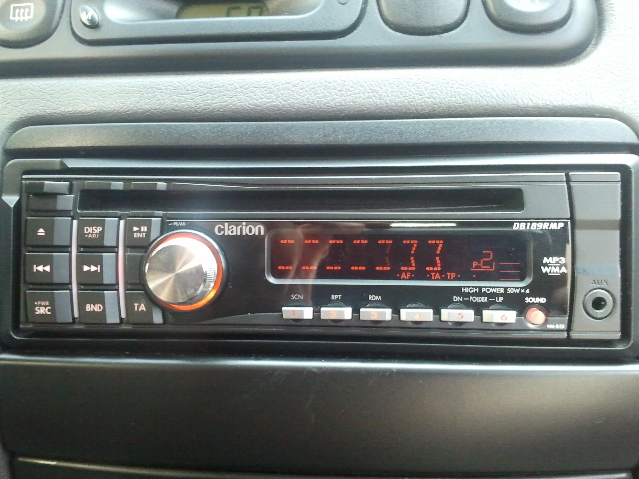

J'ai déjà vu des cas similaires ou les poseurs de l'autordio avait brancher un + sur le fil de l'info vitesse qui arrive a la radio, du coup le capteur sur la BV hs (pas de bloc ABS sur le véhicule)

BONSOIR.
Les dernieres nouvelles du TDB de ma Clio.
Ce soir j'ai débrancher l'autoradio et le compteur a retrouver ces fonctions normales et les voyant "STOP, en rouge" + celui du petit moteur a coté du voyant de bougies de préchauffage, se sont éteint, mais il ma fallut rouler pendant plus d'1 Km pour que sa disparaisse.
Ce voyant qui ressemble a un petit moteur a coté du voyant de bougies de préchauffage est celui lié au système d'antipolution.
Reste le voyant des bouiges de préchauffage qui reste allumé. :prie:
Pour en revenir au branchement de l'autoradio, il me faudrait trouver le fil qui correspond a "l'info vitesse", et le sectionner.
Quand pensez vous les chef ? :aieu:

Plutôt que de le sectionner, je pense qu'il serait plus "propre" de le débrocher du connecteur et ensuite l'isoler.
De mémoire c'est le fil en position 1 sur le connecteur des alimentations. :wink:
