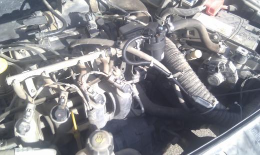

J'ai commandé le capteur bosch pour mon campus (j'ai été conseillé par un specialiste GPL italien )
Compte rendu aprés l'install...

KIT DE REMPLACEMENT SAGEM-BOSCH
le prix est indiqué sur la page...
pas de modif pour le calculateur...
position d'istallation = juste aprés le vapo

Message Ven 11 Avr, 2014 17:21
J'ai reçu la pièce hier, j'ai procedé au montage...c'était pas trop difficile...coup de valise...et voila.
