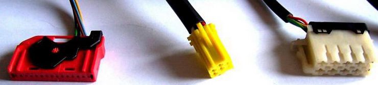

j'ai moi aussi le même problème donc dans une clio 2 phase1 je veux installer un nouvel autoradio renault lui aussi mais la commande au volant n'a pas la bonne fiche. j'ai vu qu'il existait 3 sortes de fiches pour les commandes renault clic pour agrandir
j'ai la fiche blanche sur ma commande , et mon autoradio supporte la jaune; je précise que ces 2 fiches sont pour un autoradio avec affichage, alors que la rouge est pour un appareil sans affichage, donc affichage déporté sur le tableau de bord.
je vais donc couper la fiche blanche et en raccorder une jaune ,après avoir trouvé le shéma de cablage sur un site polonais, et vous tenir au courant.(qui sait peut être est ce une connerie, et quelqu'un m'empèchera de la faire à temps!..)
