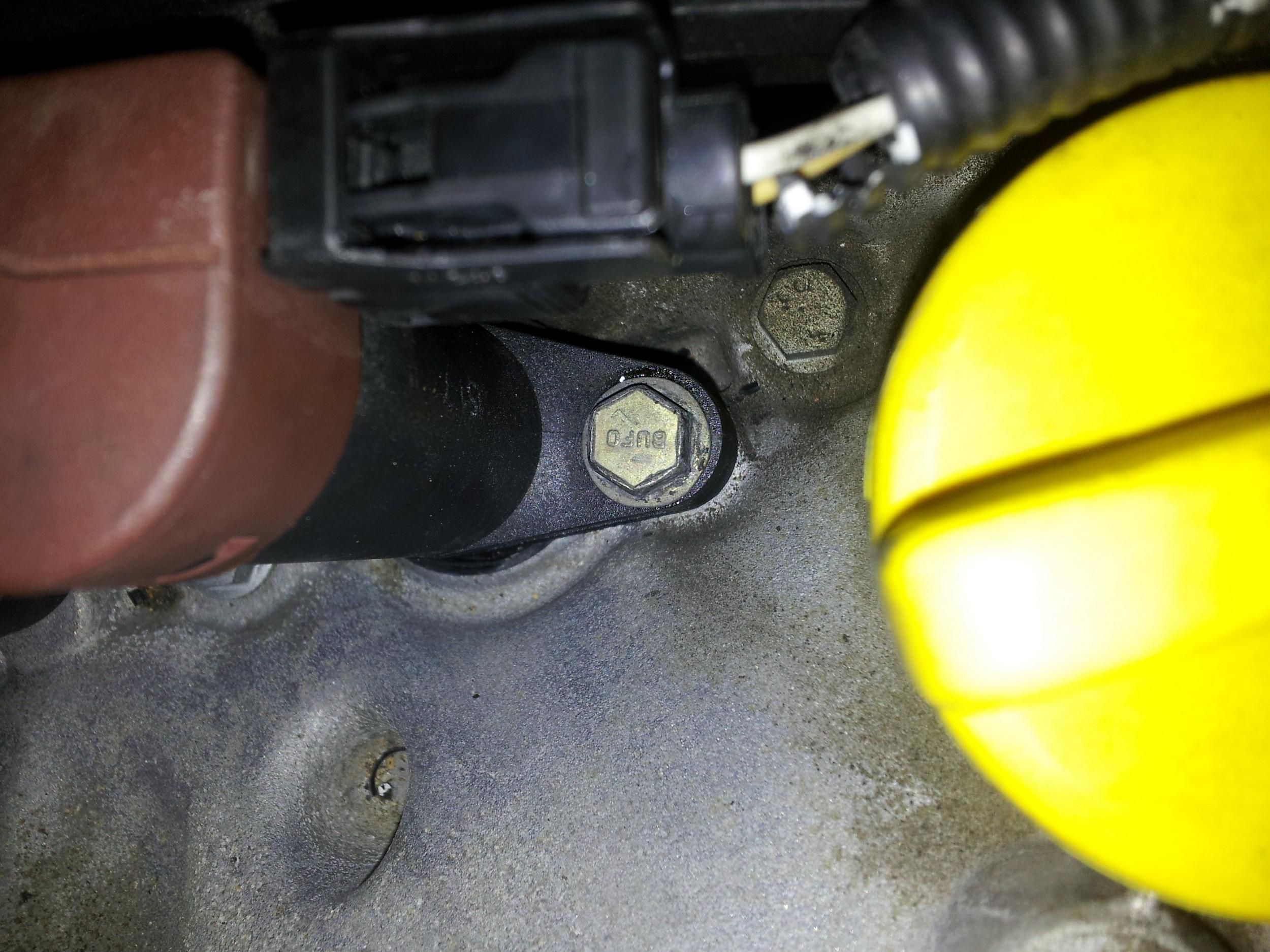

Et j'ai un autre soucis, normalement la vis qui tiens les "merveilleuses" bobines crayons sont des torx 30 mais les miennes sont comme ça -> clic pour agrandir je sais pas quel outil il faut utilisé.

Effectivement c'est pas les visses d'origine mais du coup je sais pas ce qu'il me faut ... Et j'ai pas de caisse à outils pour "tester" :blase:

Douille de 8 ou 10 grand max :wink: :wink:

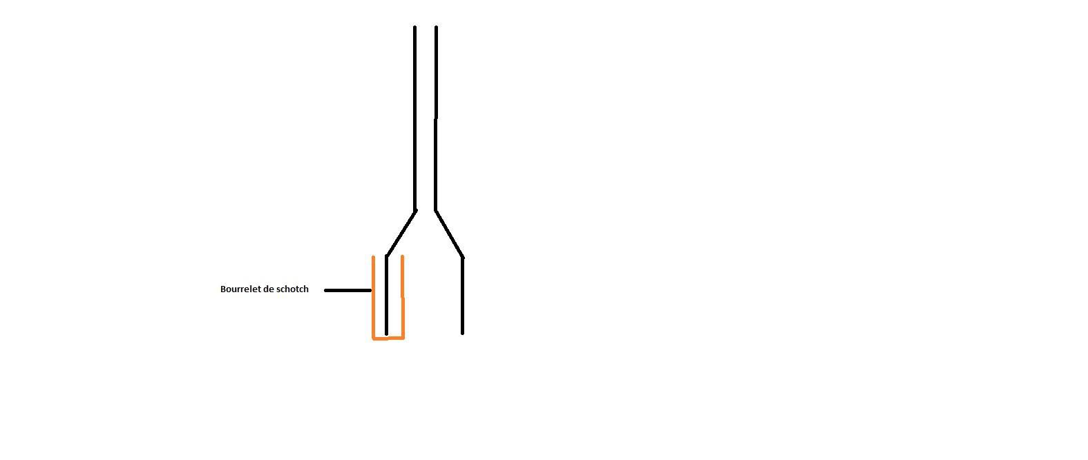

Pour sortir et inserer les bougies avec la clé a bougies moi je passais du scotch sur le clé :wink: :wink: histoire de faire un bourrelet.
Grosso merdo comme ca:
Et ca passe nikel :wink:

Je sais pas quel outil acheté du coup pour pouvoir démonter les bobines, surtout que les autres vis sont beaucoup moins accessibles :pense:
