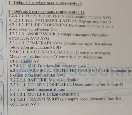

je vais peut etre acheter une clio 2 phase 1 de 2000, le vendeur est près à négocier le prix mais le CT me semble assez chargé...
qu'en pensez vous? son prix est de 1600€ (négociable)
voici le ct:

Le ct est en effet charger mais ce ne sont pas de gros travaux si on est un peu bricoleur
Par contre le voyant air bag allumée peut coûter très chère à réparer selon si ç et juste un mauvais contact sur un faisceau ou si cela est du a un déclenchement de celui ci surtout qu il est noter déformation importante d une aile avant gauche et pare-boue gauche
Dàns votre cas je serais très méfiant sur ces points
Un peu plus de détail sur le véhicule serais bien venu

comment je peux me renseigner mieux le vendeur à l'air correct honnêtement, mais il m'a dit que quelqu'un lui était rentrer dans l'aile (l'aile etant en "plastique" elle a un petit trou rond proche du phare)
je vais lui demander des précisions sur l'accident et cet airbag

1600€ pour une voiture avec autant de défauts, c'est beaucoup. Si tu dois rajouter 500/1000/1500€ par la suite pour la remettre en état, autant essayer de trouver de suite une voiture à 3000€ dans un meilleur état.

Le problème, c'est que le CT ne détaille pas tous les soucis potentiels (notamment si l'entretien a été baclé), donc mieux vaut se tourner vers un véhicule plus propre.
Quand je vois que Renault a repris mes deux anciennes voitures (Mégane I 1.6 16v de 120000km et Laguna 2.0T 90000km) pour moins de 2000€, alors qu'elles étaient nickel de chez nickel, je me dis qu'il y a de quoi trouver des véhicules corrects.

2000€ de reprise c est en effet pas chère pour un véhicule entretenus mais c et bien entendu pas le prix auquel on les retrouvera sur le marché
A savoir si il peut mettre 2500€ car ç est 1000€ de plus tout de même
De plus La distri a ete faite 2 fois en 1 et demi
Ç et pas très logique faudrais en connaître la raison
