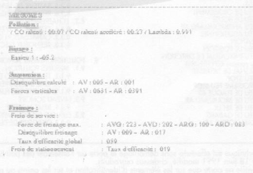

Quelques petites nouvelles : aujourd'hui c'était le 6ème contrôle technique de la mamie : impeccable :mock: .
Seulement un défaut de relevé : défaut d'étanchéité moteur. Ce n'est pas une grande nouvelle, ça doit bien faire 10 ans que j'ai un carton sous la voiture dans le garage pour ça :roll:

Je pense que pour ton prochain contrôle dans 2 ans il va falloir réviser les freins arrière.
Sinon parfais :D :D

Ah :?: :pense:
Pour le manque de force ou le déséquilibre :?: :-/
SCENIC II 1.9 DCI CONFORT EXPRESSION (06/2004-->08/2011)
CLIO I 1.4 RT (07/1995-->04/2011) Ici
Accordiola1
Inscrit le: 09 Oct 2005
Messages: 13949
Localisation: 78
Message Sam 18 Avr, 2009 17:01:11
L'un influe l'autre puisque le déséquilibre est le poucentage de différence entre la droite et la gauche. :lol: :lol:
Il me semble que le seuil de contre visite est 30%
Mais pas de panique c'est pas mauvais du tout la (c'est des freins à tambours, c'est jamais parfais), c'est juste pour dans 2 ans ;)
