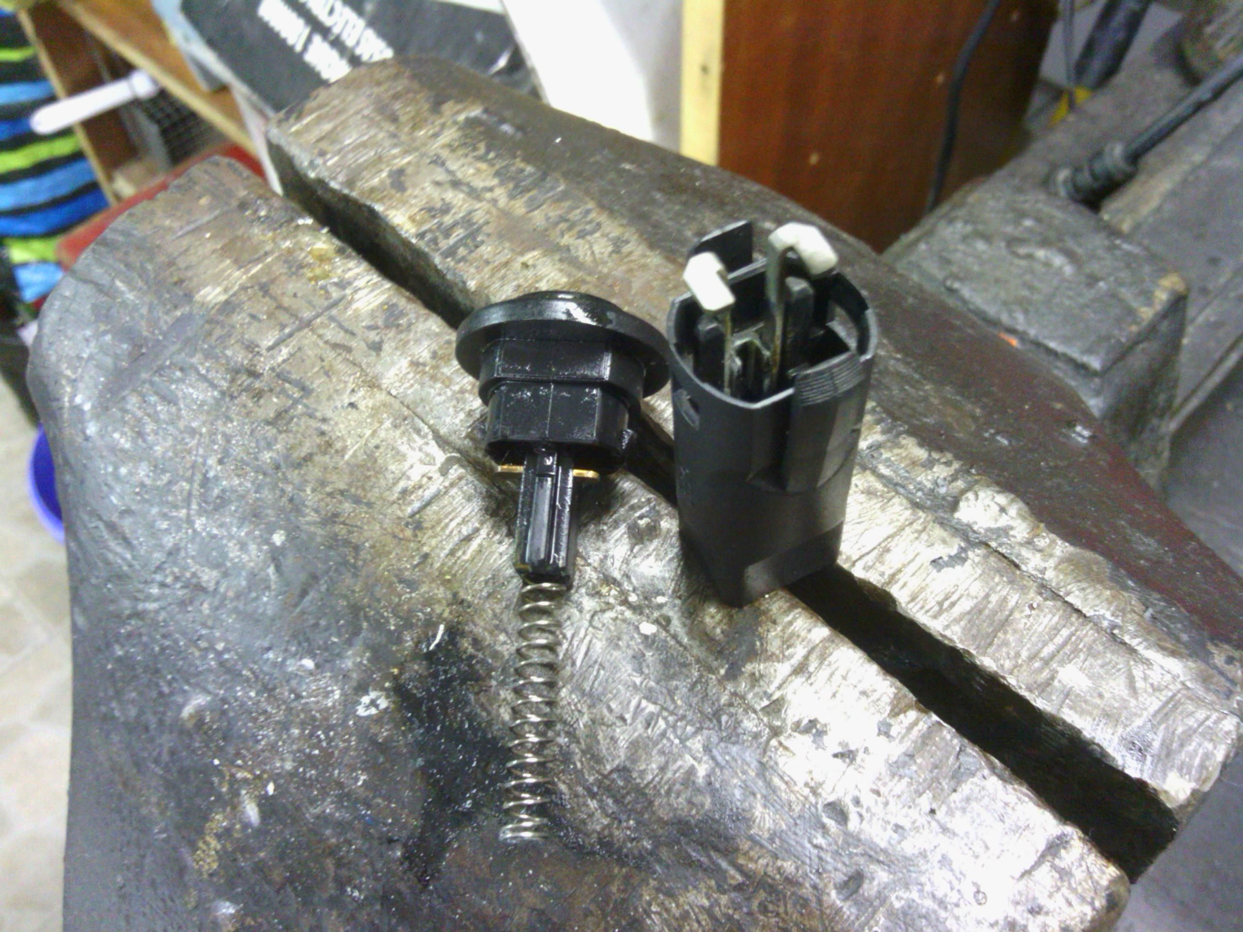

bonjour, je possède une Clio 1 1.9d de 1996 bebop avec un petit problème au niveau de l'éclairage du coffre, l'ampoule est neuve et avec un multimètre j'ai du 12v coffre ouvert et 0v coffre fermé, donc normal, mais l'ampoule ne s'allume pas.

Tu peux avoir 12v, mais aucune intensité à mon avis tu as l'alim du fil oxyde quelque part /mauvais contact

As-tu vérifié ta masse à partir de la douille de l'ampoule?

clic pour agrandir Après avoir vérifié la masse (qui est bonne) j'ai démonté le bouton poussoir et je les ouvert et j'ai remarqué que tout l’intérieur était tout oxydé, donc un bon coup de dégrippant et voila le bouton fonctionne parfaitement, merci de vos réponses.
