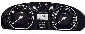

" Le cœur du système est le boîtier central logé sur le berceau arrière et qui rassemble le calculateur, le capteur de pente, le moteur assurant la mise sous tension des câbles et le capteur d'effort mesurant leur tension. Placé sur le tableau de bord, à gauche du volant, une palette permet la commande de serrage et de desserrage par le conducteur. Enfin, au fond de l'espace de rangement situé entre les larges sièges de la Vel Satis, une poignée de secours permet dans le cas où, la batterie serait hors service, de desserrer le frein automatique. " Deux témoins, l'un sur la palette et l'autre sur la planche de bord, et un message affiché par l'écran du tableau de bord face au conducteur, informe ce dernier sur l'état du FPA
